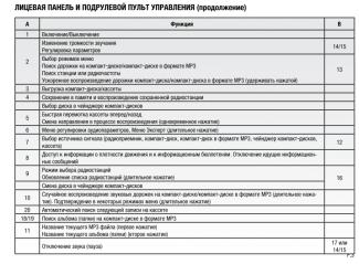

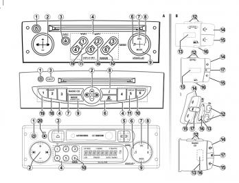

Такие джостики ставили на Рено Колеос, вот значение кнопок. А звук отключается нажатием обоих кнопок регулировки звука, это удобно когда слушаеш зуммер парктроника. http://www.renault.ru/media/manuals/...udiosystem.zip
