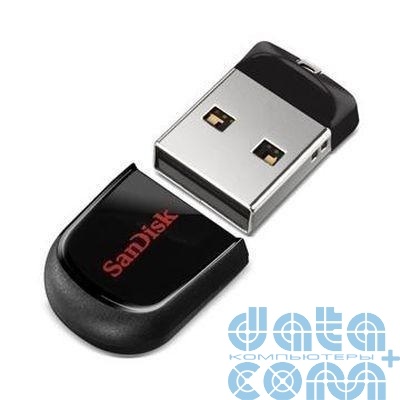

По умолчанию Re: USB и штатная магнитола
У меня запоминает. Да вот беда. Флеха перестала нормально функционировать. Только чтение. Ничего нельзя удалить
Форматирование не проходит...
Вот такая. Сказали что с этими флешками -такое часто

Было также, 16Гб флешка. Такое бывает, когда записано на флешке больше 6-8 Гб. Так что удалите лишку или купите флешку на 8 Гб

Сообщение от Vitalf
Блин у меня точно такая же и один раз недавно глюкнула магнитолла "зависла", я так понял что из за флешки, вытащил, выключил зажигание через 5 мин вкл-все заработало, больше ее не вставлял
