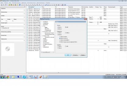

Как научить магнитолу понимать русски буквы в названиях песен на флешке.
Сообщение от FlintWorld
У меня другое наблюдение. Теги, записанные в UTF-8 в формате ID3v2.3 магнитофон прекрасно понимает. А вот в формате ID3v1 - каракули.
Решение радует своей простотой:
1. Скачиваю программу MP3Tag, она на русском и всего 3 мегабайта.
2. Вставляю флешку, нажимаю Файл->Сменить папку, выбираю флешку.
3. В меню Настройки выбираю формат сохранения: Теги->MPEG->Сохранять ставлю отметку напротив ID3 v2.3 UTF-16.
4. Потом выделяю все файлы (Control+A), и нажимаю Сохранить.
После этого теги во всей музыке с флешки - по-русски!

Друзья, я прошу помощи с программой Mp3tag. Дело в том, что мне никак не удается изменить теги так, что бы отображался русский текст а не кракозябзы.
Я подключаюсь по блютуфу с телефона, теги сохранены как написано в инструкции (в шапке), кроме одного момента, я не выбираю флешку, я пересохраняю файлы в ту же папку.
Самое интересное то, что в самом телефоне с текстом все хорошо!
Может кто сможет прислать в почту сохраненные настройки этой программы, буду очень благодарен!
