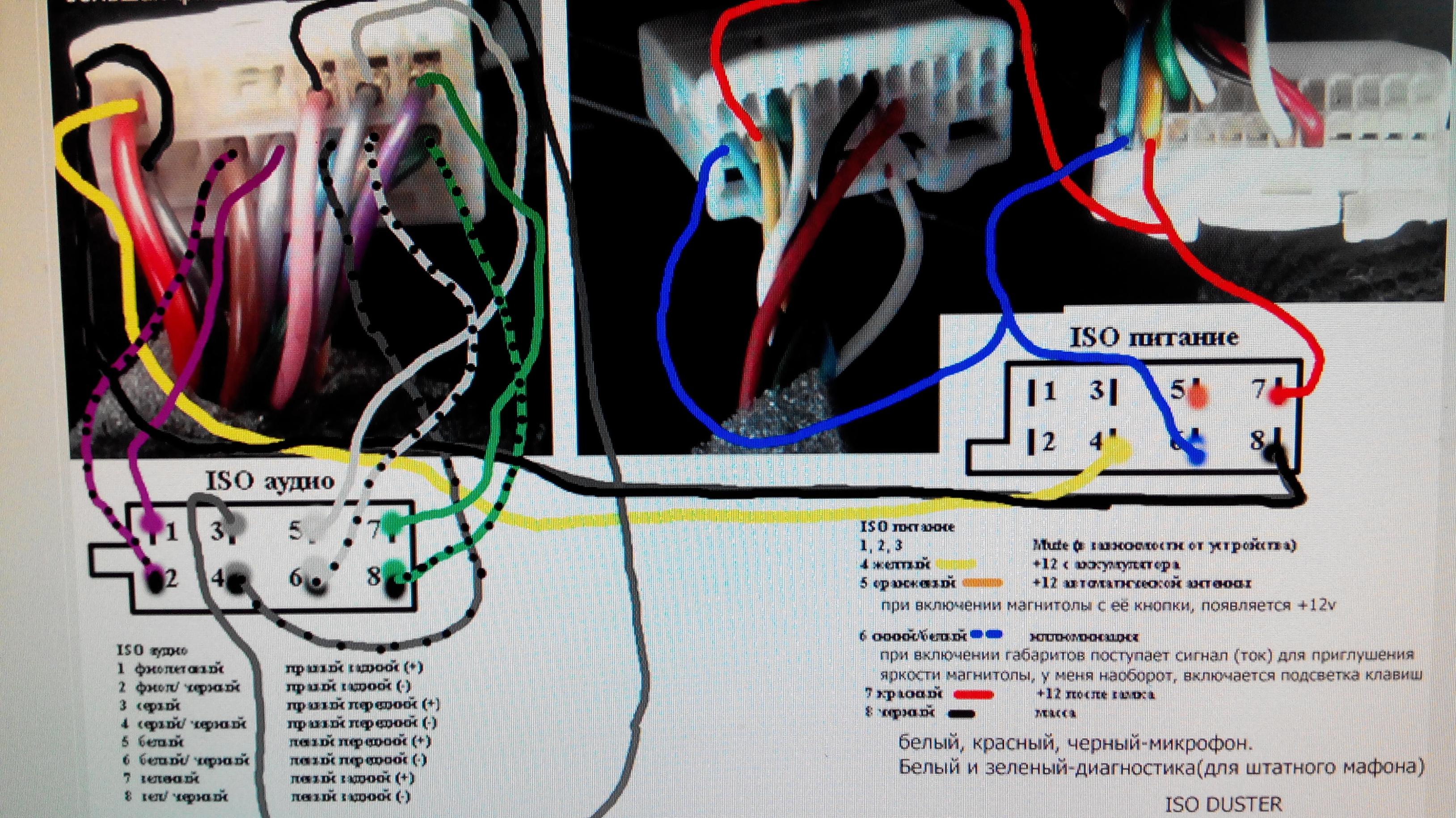

Хочу поделится опытом подключения сабвуфера µ-Dimension Black Box X8 к нашей штатной магнитоле. При подключении в паралель к штатным колонкам не нужно подключать сигнальный бело синий провод который должен отключать и включать саб, за включение и выключение на этой модели отвечает автомат отслеживающий сигнал с колонок, если подключить вместе и сигнал и высокоуровневые входы то саб не отключается (это указано в английской версии инструкции которая отличается от русской и ввела меня в заблуждение). А вот если сигнал приходит с RCA тюльпанов тогда можно воспользоватся подключением к жёлтому проводу на котором 12в появляется после поворота ключа замка зажигания. (схема распиновки не моя но проверена мной, не могу найти этот пост чтоб приложить адрес)
Ну и по звуку, пока как следует не разместил и не настроил но уже звук уже лучше.

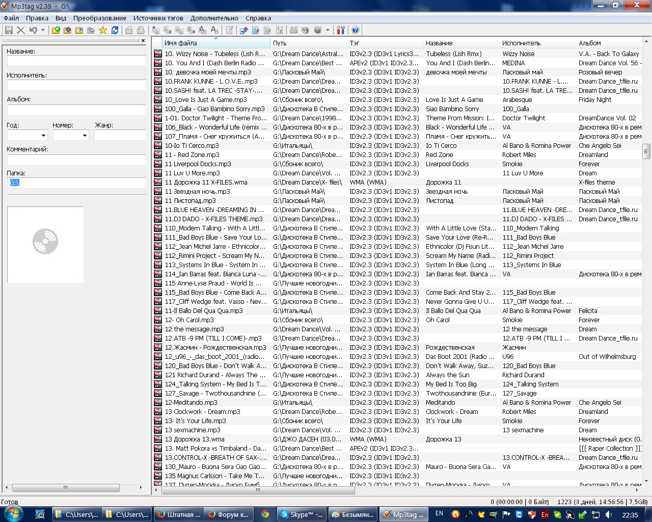

Думаю и здесь присутствует магическое число 999.
Во вложении скрин проги Mp3tag. В правом нижнем углу видно кол-во файлов - 1223. Флешка работает нормально, воспроизводиться с того файла, на котором было выключено зажигание. Но записано 7,5 Гб из 16.

Дима, а ты уверен что магнитола видит все 1223 файла, похоже там есть длинные имена. Для магнитолы, файлы которые она не может распознать (прочитать), не существуют. На флешке их может и 1223, а сколько из них воспроизводится?

Скока, ты говоришь, символов в имени, не более 50?

Максимальная длинна имени файла 59 символов не включая "." и расширение
