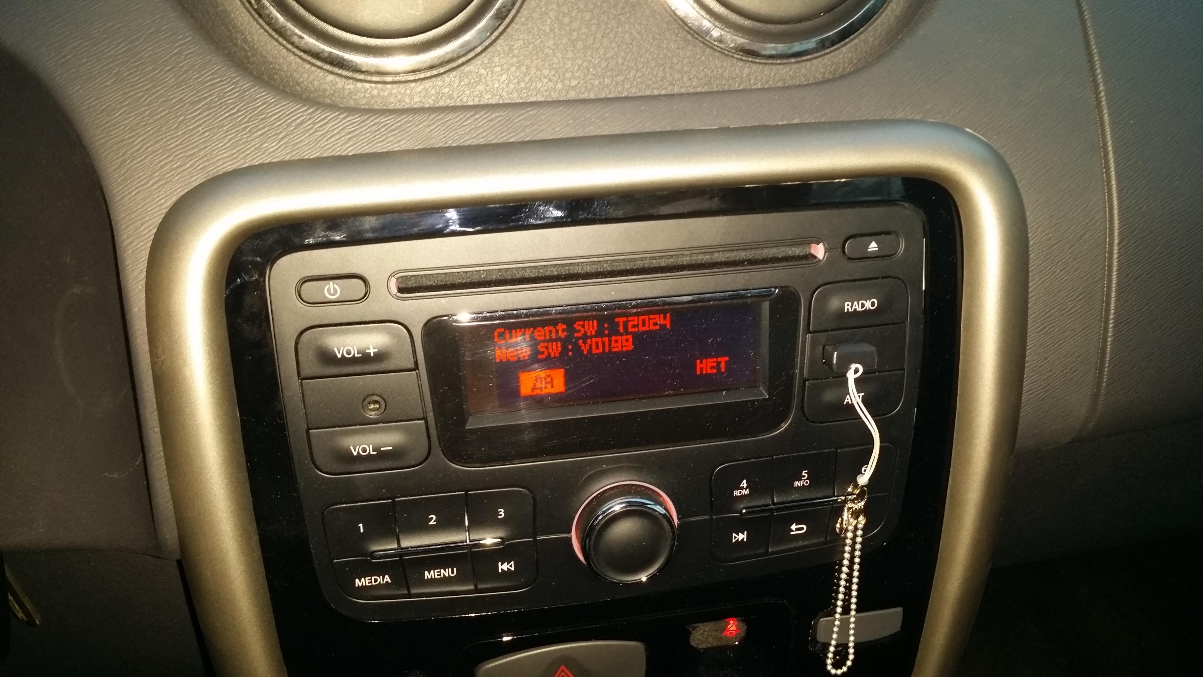

где где. в магнитоле. У меня тоже 88 ни 99 и т.п. ничего подобного. И естественно прошить нижними версиями не возможно.
Вставляешь флэешку и выскакивает, заменить или нет

Ну и что? У меня тоже самое. Но прошить не возможно. Ошибка. Магнитола вообще не включается потом. Через определенное время и тыканья по кнопкам, начинает работать. Пробуй, если так интересно.

Честно, я устал. Не стоит, не шьётся. Если только попробует кто с переименованием, но это на ваш страх и риск. 2024, при попытке прошить на неё 0199, выходит ошибка и магнитола даже перестаёт работать. Тыкание на кнопки и начинает работать. Пару раз пробовал, ошибка всегда. Кому ещё что объяснить?

Флешку вставь с 0199 прошивкой и увидишь какая у тебя стоит (прошивка). Иначе не показывает версию прошивки (как написано, нужно нажать такие то кнопки и увидите версию прошивки.), только на выпусках годами ранее.
