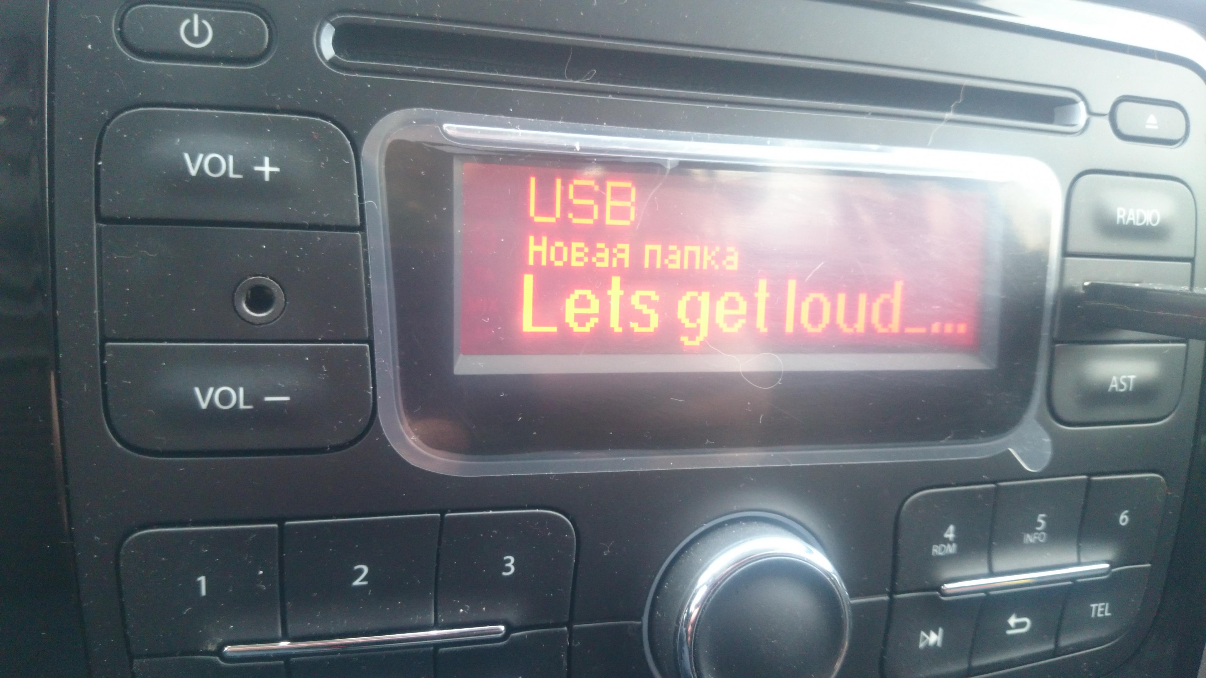

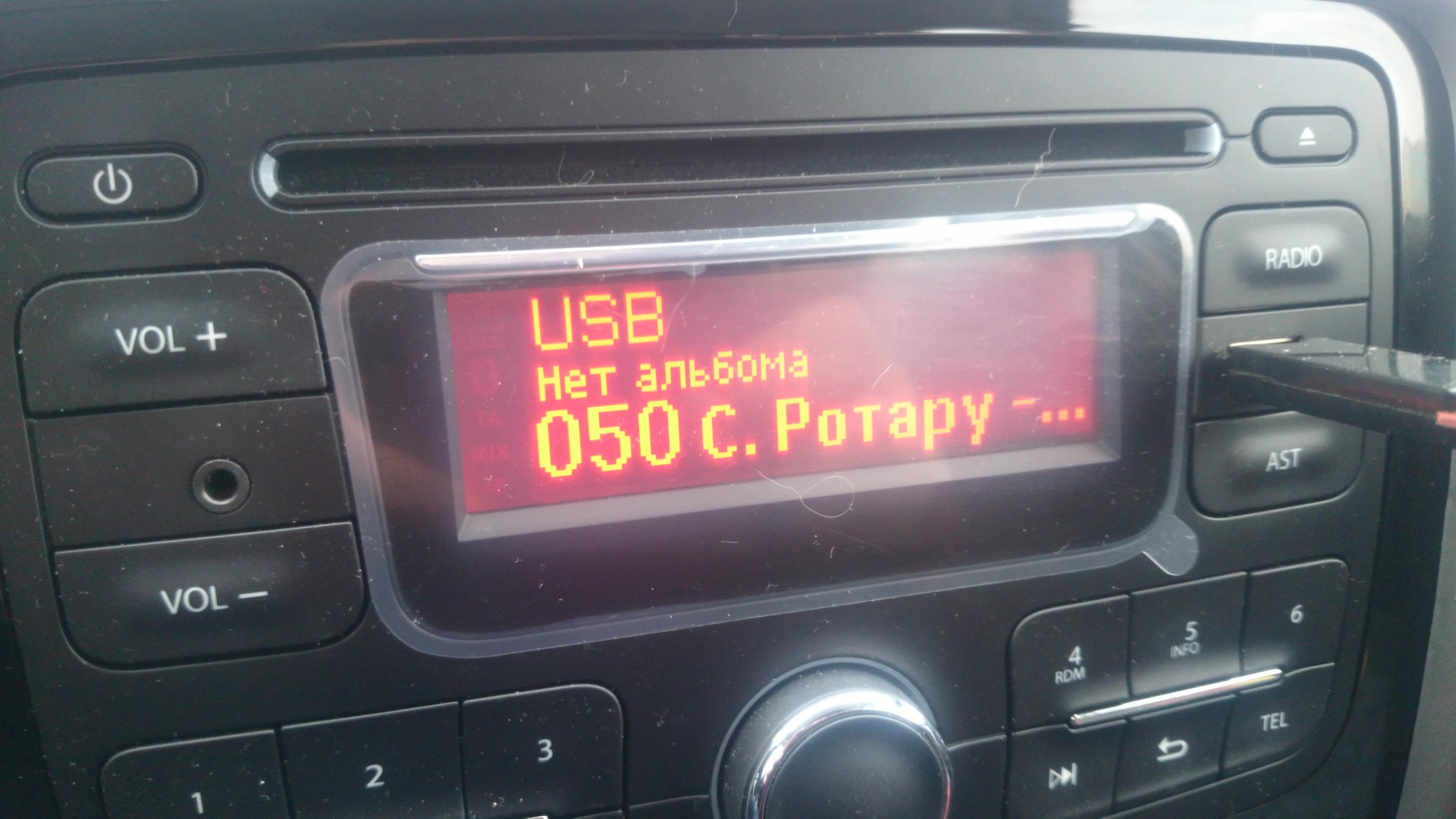

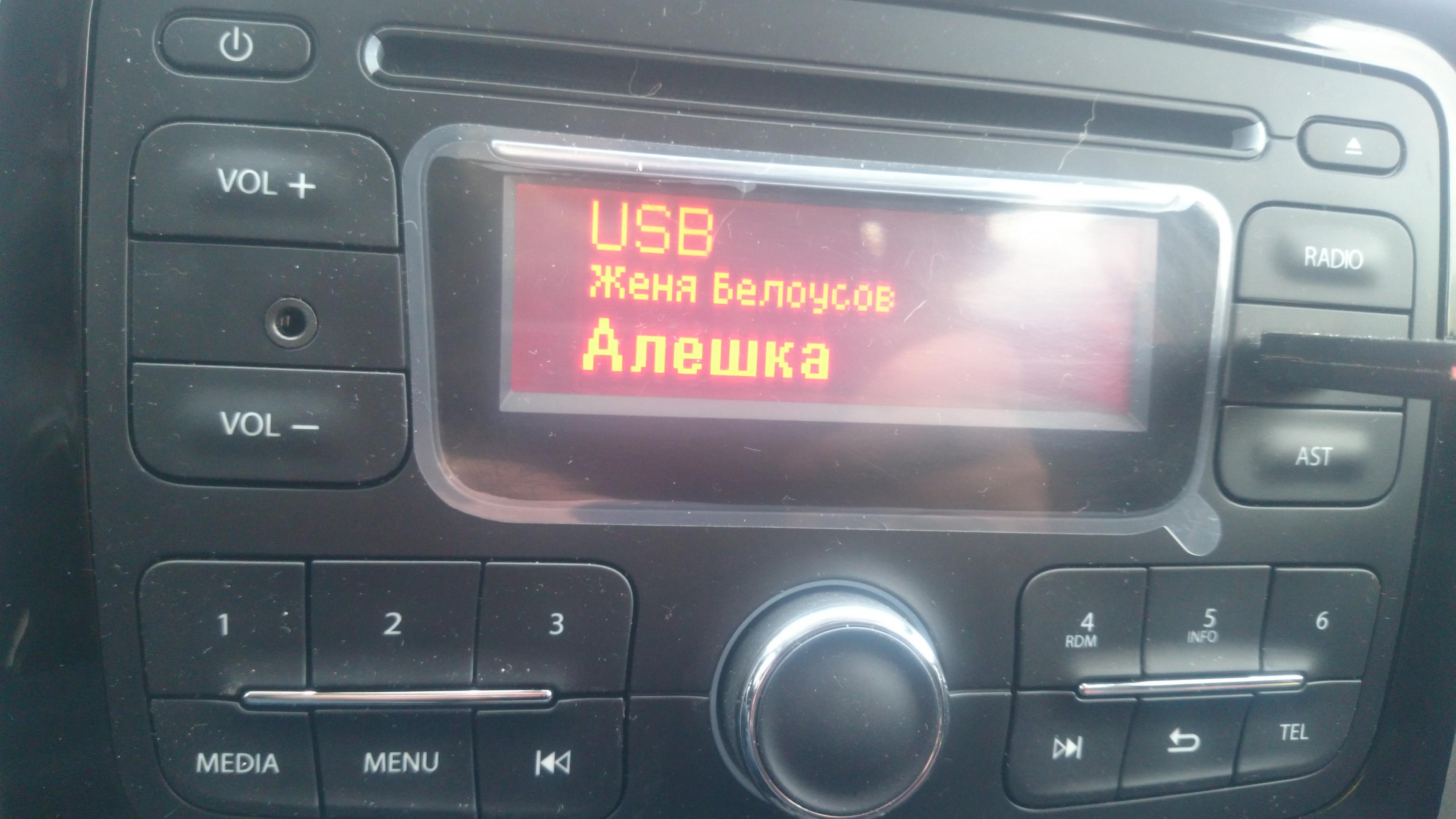

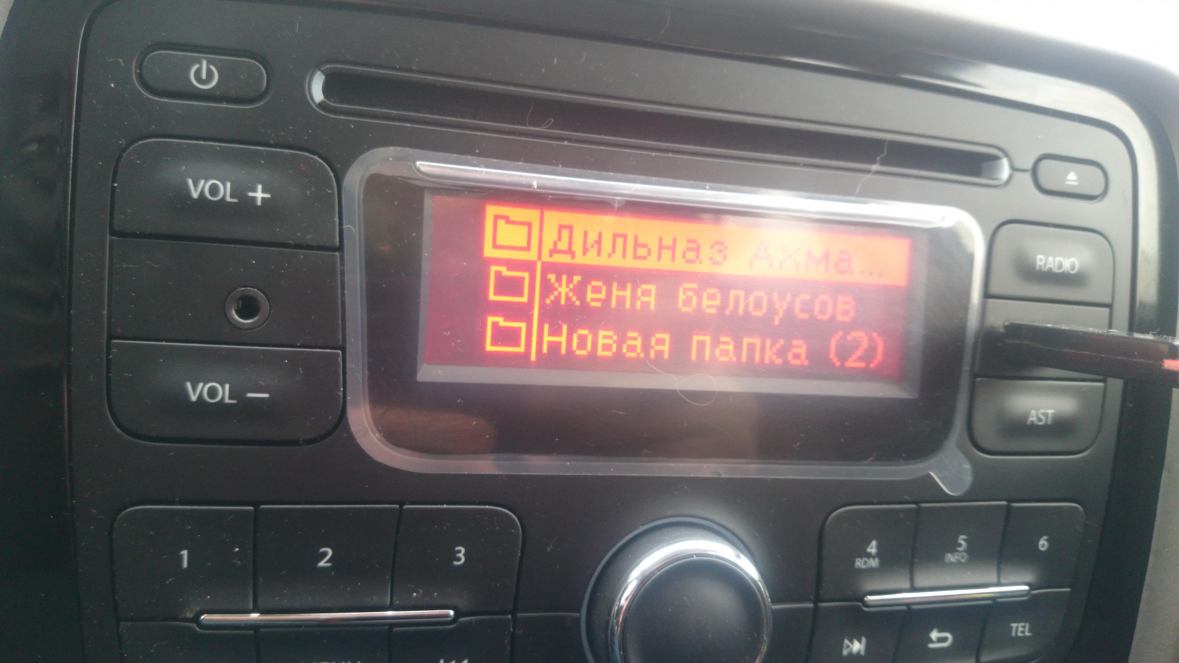

По умолчанию Re: Штатная магнитола (без навигации).
Фотографии. Закинул просто песни на флешку разные. Но песни с русскими буквами на русском отображаются прекрасно. И Новая папка (название папки созданной на компьютере, так же отображается корректно). А с телефонной книги не корректно. МР3 теги никакие не редактировал, просто по выбирал что нить разнообразное и закинул на флешку.

Сообщение от Юрий.D2014
Как это у Вас получилось папки создать? У меня папки с музоном вообще не видит. Играет только когда все записано (музыка) без создания папок. Для меня это было странно.

Сообщение от sapvel Посмотреть сообщение
Квадратный
Папки на компьютере созданы были.

Папки видит без проблем (обозваны по английски)

Автомобиль: Renault Duster 2014. 2.0L. 4x2. АКПП. Expression. (магнитола - прош. 2030. одометр - прош. 011622)
Сообщение от Fedostas Посмотреть сообщение
У меня на русском и по русски песни пишет, без кракозябер. Телефонная книга только не по русски, но может записать что то в телефон а не через гугл контакты и будет иначе, надо попробовать. Так как изначально номера перенесенные в гугл (синхронизация контактов), при открытии контактов в почте, были кракозябры в конце имен, или имена не до конца.
