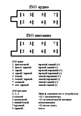

Подскажите, при включении магнитолы, на каком нибудь пине ее разъёмов появляется +12 Вольт?

Сообщение от dg972 Посмотреть сообщение
Появляется,только боюсь сбрехать,кажеся на желтом проводе.Лучше контролькой проверить.
Обычно такого нет на магнитолах. Только плюс на выдвижную антенну. Желтый плюс на память магнитолы, это с машины плюс (если такой и имеется). Вообще производитель цвета проводов изменяет, судя по дастеру и другим автомобилям, которыми пользовался). Надо смотреть на номер контакта, тогда будет точнее. Но не по цветам провода.

Да нужен плюс на антенну. Он должен появляться, когда мафон включен.
Судя по схеме, на 5 контакте разъема iso питание,должно +12 появляться, но не факт.
Схема старая, могло все поменяться.
Лучше прозвонить.

Сообщение от Feargin
Схема-то стандартная, только именно на этой схеме есть косяк. Перепутаны цвета проводов 5го и 6го контактов разъема питания ISO.
Правильно будет:
  • 5 синий/белый - +12 автоматической антенны
  • 6 оранжевый - иллюминация

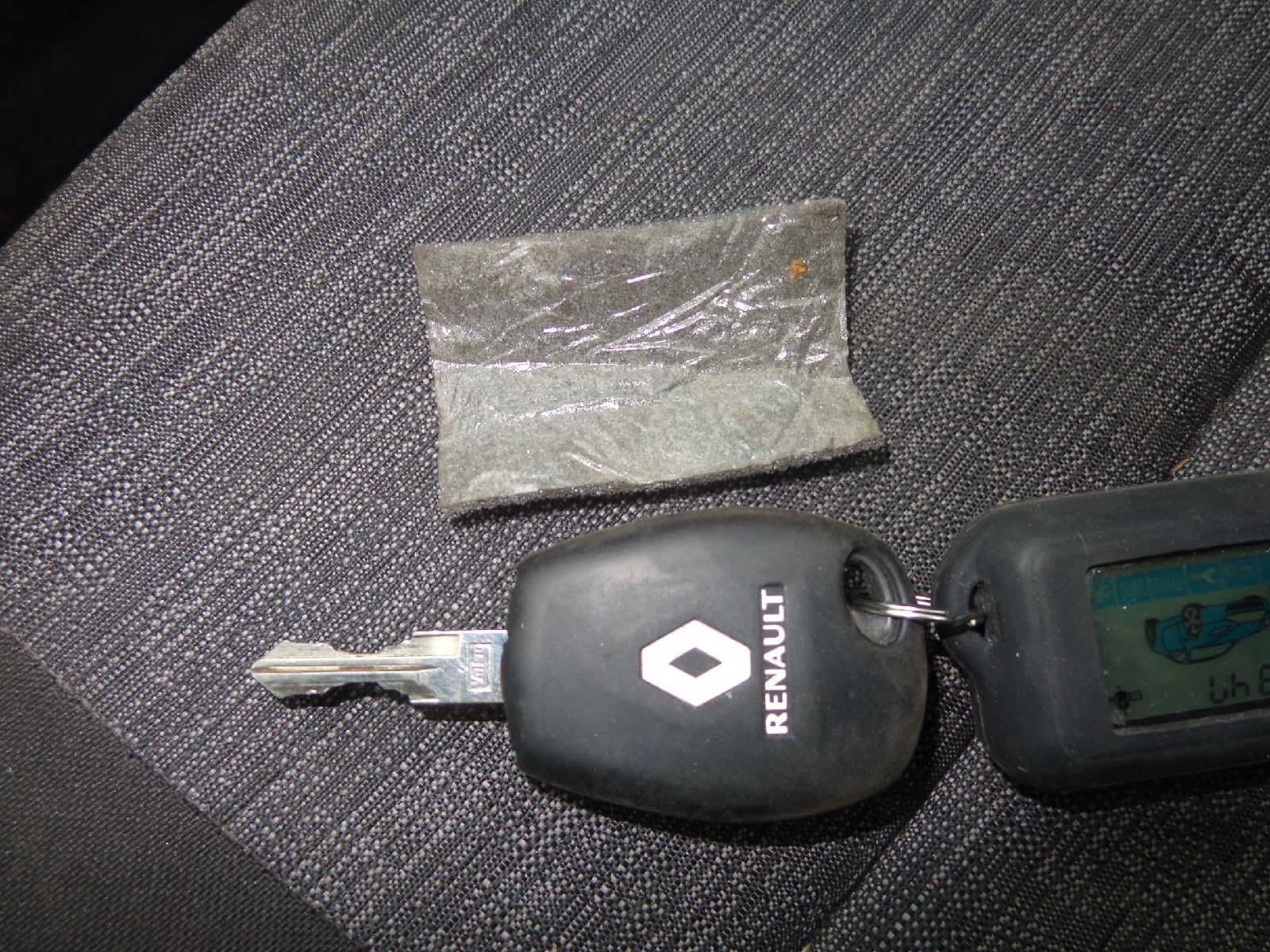

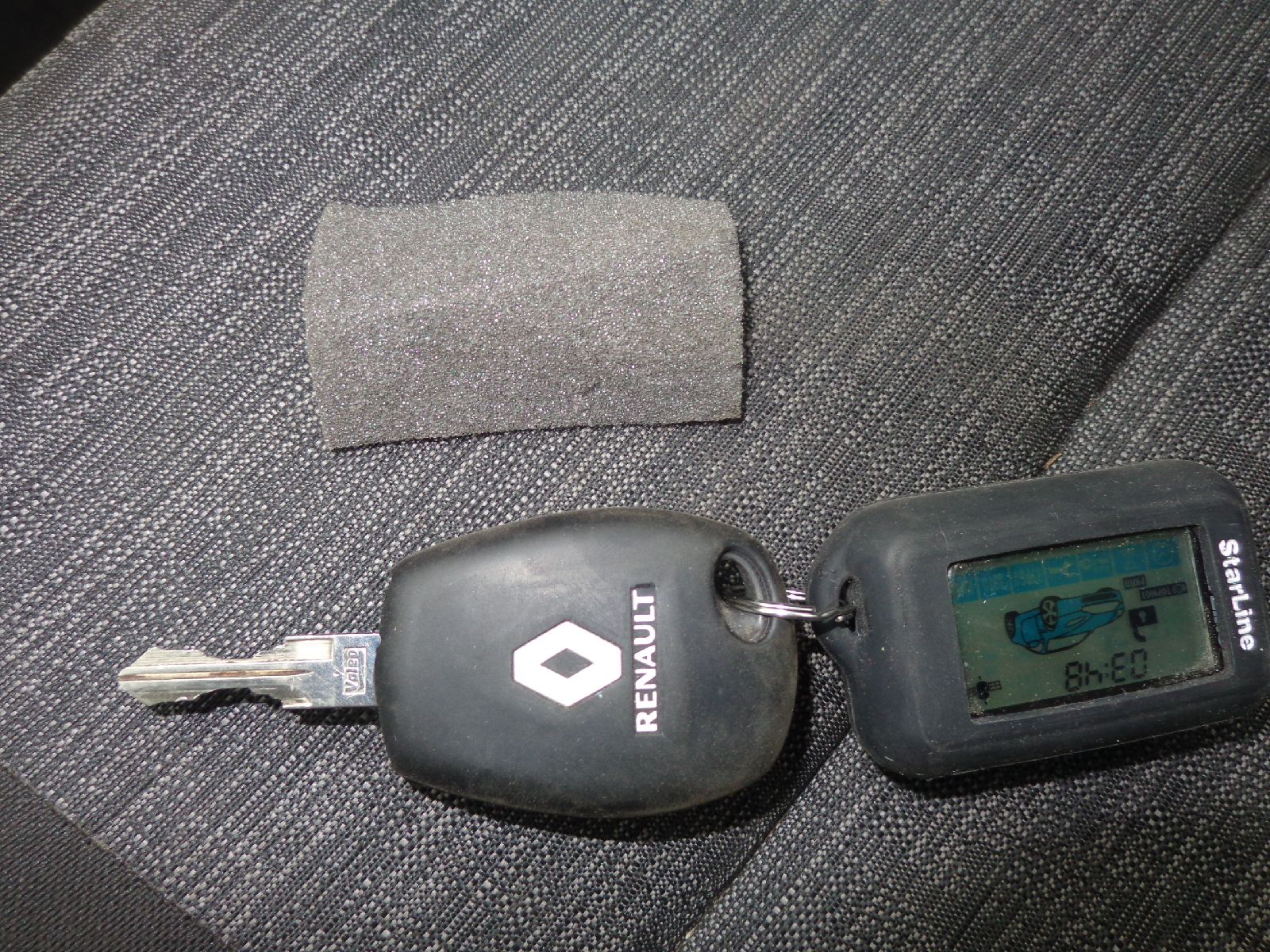

Всем добрый день! Вытаскивал магнитолу (без навигации) на Expression'е, и выпала откуда-то такая вот липучка (смотрите на фото, ключ для масштаба). Может кто видел куда она приклеивается? Я так понимаю если ее не приклеить обратно что-то где начнет скрипеть или дребезжать)))
