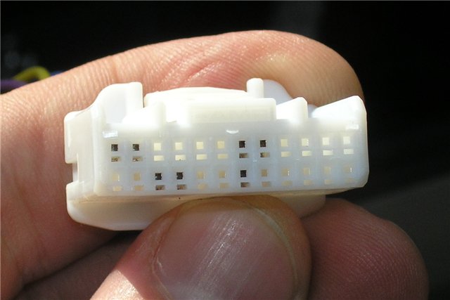

Сообщение от Sergio* Посмотреть сообщение
Есть еще конечно вариант... Вырезать его этот разьем нафиг с машины. где он соединен с переходником с новой магнитолой и по одному соединить провода, но как то варварски.... Блин задача однако...
Нет, не стоит. Лучше найти, купить. Надо такие только с перламутровыми, будем искать!

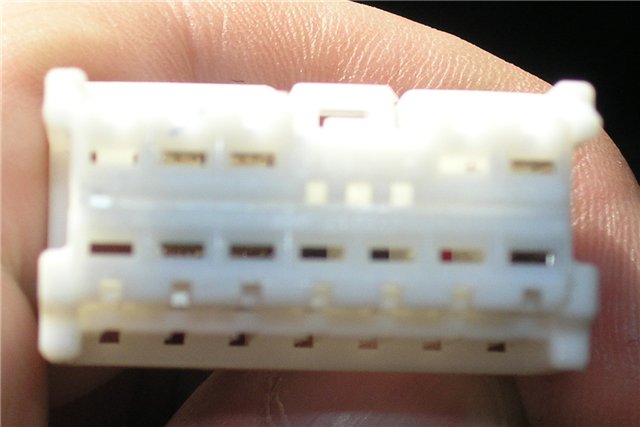

Sergio*
Аватар для Sergio*
Онлайн: Sergio* вне форума
Был(а): 16 июн 2025 22:17
Адрес: г.Волгоград
Автомобиль: ДАСТЕР 1,6 4x4 Привиледж светлый базальт
По умолчанию Re: Штатная магнитола (без навигации).
Вот такие нужныНажмите на изображение для увеличения
ID:	91664 в принципе вроде достаточно первого там и питание и колонки а на втором вроде джойстик
Вот такие нужныВложение 91663Вложение 91664 в принципе вроде достаточно первого там и питание и колонки а на втором вроде джойстик
В автозвуке. В подобном магазине посмотрите, где занимаются установкой акустики, магнитол, сигнализацией. Там скорее всего что то может быть.
