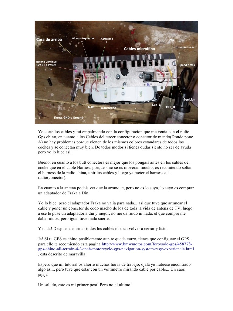

На снимке с лева. Плюс и под ним минус. К этому плюсу подключать. При вытаскивания ключа с замка зажигания, питание отключится от антенны.
