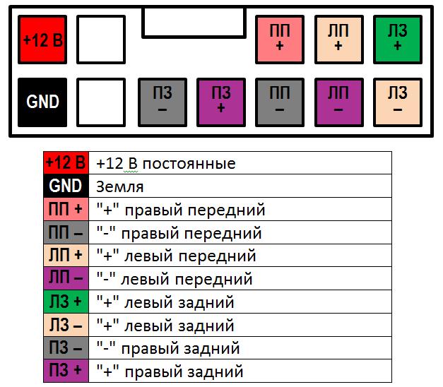

Разъемы штатной магнитолы

Сообщение от DJ_TON Посмотреть сообщение
Никак не могу найти схему, чтобы вывести линейные выхода для усилка.
Не завалялась, случаем, ни у кого?
Нашел у сандероводов, у нас такая же колодка, сам паял, все арбайтен гуд. Ссылка вот: http://www.clubsandero.ru/forum/showthread.php?t=94

Сообщение от roomzes Посмотреть сообщение
Я не электронщик, но вопрос был про линейные выходы на внешний усилитель, а не распайка колодки - это совсем разные вещи, господа.
У меня та же проблема - нет схемы магнитолы.
Нашел знакомого электронщика, он обещал разобраться в "потрохах", но пока болеет в стационаре. Жду, может все получится, а то менять магнитолу пока не планировал.

Сообщение от Шмель Посмотреть сообщение
Так в том то все и дело,что на штатной магнитоле линейные выходы,типа тюльпан, отсутствуют.Вот и пришлось паять тюльпаны на провода идущие на акустику.Я установил себе в дусю 16-е колонки - Morel Tempo 6 двухкомпонентные в передние и задние двери через усилитель Blaupunkt GTA 475+конденсатор на 1 фарад,+саб собственного изготовления мощ.140ват через Macromовский усилитель. Результат - бомба(для меня конечно)...
