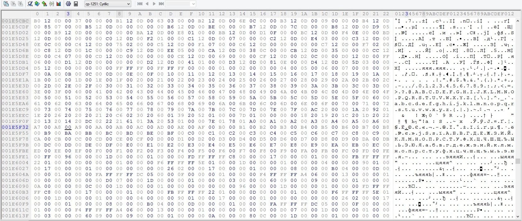

Старый 04.11.2012, 20:25   #1491
skudi
Аватар для skudi
Онлайн: skudi вне форума
Был(а): 13 сен 2018 16:44
Автомобиль: Renault Duster 1.6 4х4
По умолчанию Re: Штатная магнитола, устанавливаемая на заводе
Вот русская кириллица которую я пока нашел но она записана в файле под кодировкой cp-1251 а сама русификация магнитолы под кодировкой Unicode. Фото прилагается.
ID:	18558   Нажмите на изображение для увеличения
Старый 04.11.2012, 20:50   #1492
Hiporama
Аватар для Hiporama
Онлайн: Hiporama вне форума
Был(а): 01 мар 2021 23:06
Автомобиль: RD 2.0 4WD(продан), KIA Sportage 2
нету "ё", может по-этому не распознает?
нет, сорри, есть, не разглядел...
