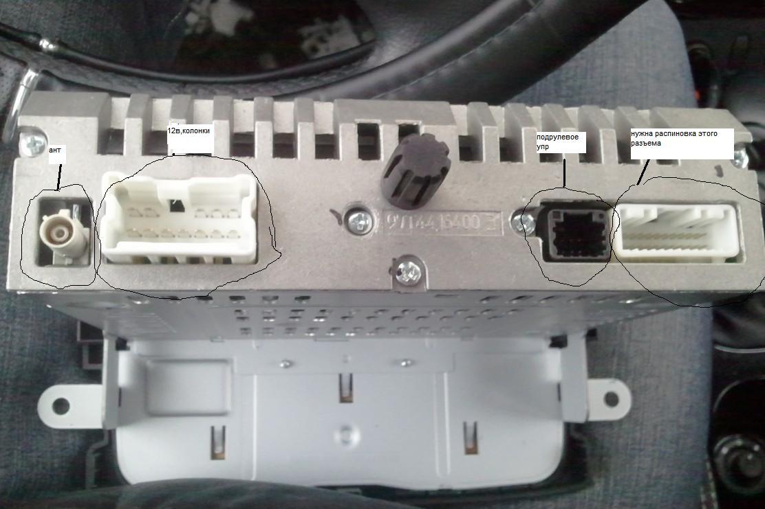

может не по теме,но чем черт не шутит  кто знает распиновку 24 контактного разъема-как понял туда приходит микрофон (крас,черн,бел.провода ) и еще что-то(2е пары)
