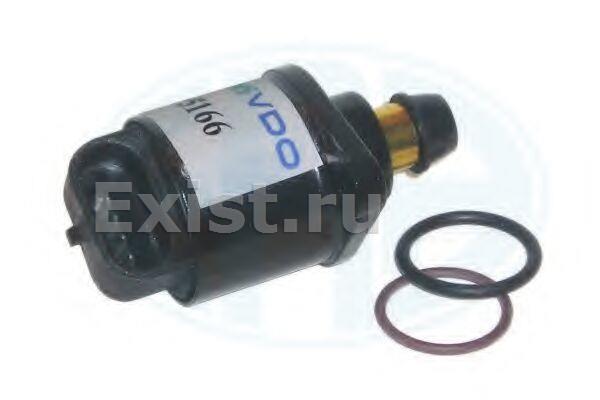

Стоимость Клапана ХХ артикул 8200692605 4284,38р.
Аналог-замена этой запчасти фирмы ATS артикул SEN02539 346,00р.
Его замена открутить-закрутить 2 болта.
Данные с http://www.exist.ru
Ну зто совсем другое дело!
