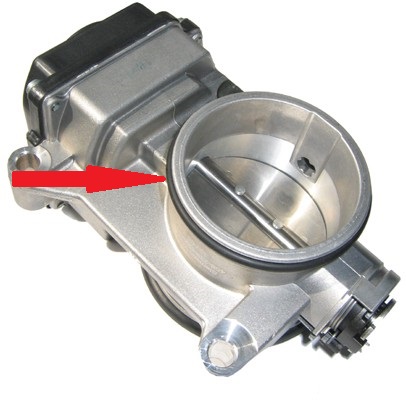

Re: Обороты двигателя при прогреве
Вот через это кольцо ДУ и идет подсос воздуха,отчего и плавает ХХ на холодном двигл.

С наступлением холодов и у меня начали плавать обороты холостого хода при холодном запуске. Дастер 1,6 передний привод. Вначале обороты подымались до 1500...1800 об/мин, затем где то 1,5 минуты обороты плавали на 500 оборотов в верх в низ. После этого обороты стабилизировались и плавно опускались по мере прогрева до нормальных.
Съездил к дилеру, сказали что есть подсос воздуха между дроссельным узлом и впускным коллектором. Заменили две прокладки : 8200068566 - Прокладка дроссельного патрубка, 8200068583 - Прокладка дроссельной заслонки.
После этого проблема ушла.

У моего знакомого на 1,6л правда Ларгусе тоже самое было,проблема в уплотнительном кольце на дроссельном узле,плюс плохая обработка поверхности места установки кольца(литье). Но у меня на2,0л гуляют обороты на холодную,правда от 500-1200. В выходные записался на диагностику.

У меня авто выпуск - июнь 2013. Я через 1000км после покупки заметил скопление пыли возле дроссельного узла, еще тогда заподозрил неладное, но не стал заморачиваться.
