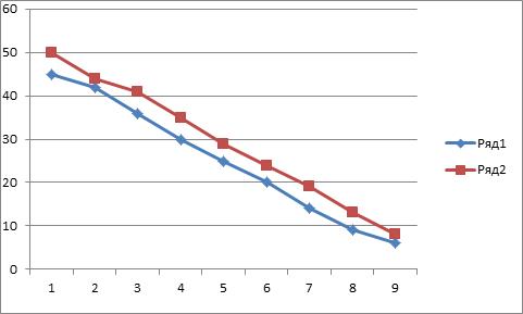

Dima1970, я ввел эти цифры в Excel и построил диаграмму. Как ни странно - графики линейные, что не очень совпадает с нашими наблюдениями - по тому, сколько можно еще проехать при гашении очередной палки.

Сообщение от ilion
И тут врывается королева бала -МАТЕМАТИКА !!!!!!!!!!!! И мощным ударом ноги по приборке заставляет всё работать нормально (шуткую я)

данные я снимал с мультитроника. снимал бак для чистки и из канистры 50 л заливали в бак и смотрели на шкалу и на данные мультитроника. У меня машина август 2012 г. меньше 5 л датчик уже не показывает

Сообщение от Dima1970

Re: Глюк датчика уровня топлива
Сообщение от zhiv
Запросто. Нужно Дастер с установленной сигнализацией с функцией автозапуска:
1. подъезжаем к АЗС
2. дергаем ручник
3. выключаем зажигание и вытаскиваем ключ (двигатель при этом не выключится)
4. ключом открываем крышку бака и заправляемся с заведенным двигателем.
Собственно я так и поступил на своей машинке... Теперь имею проблемы с нулевым показателем датчика топлива))))
