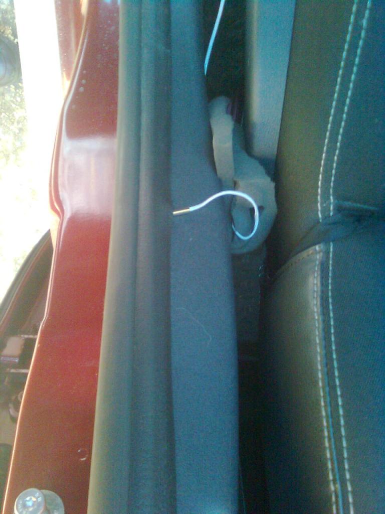

Все правильно сигналка делает,как вы хотели сига подключена к проводу на концевики дверей дверь недожата и сига показывает открыта дверь,и запуск не срабатывает всё правильно.
Спасибо Кэп. Я как бы так и объяснил
---------- Добавлено в 21:06 ---------- Предыдущее написано было в 21:02 ----------
Сообщение от Антонн
при закрытии контролируйте закрытие всех дверей-благо есть иконка на панели. водительскую можете после закрытия чуть на себя попробовать-чтобы проверить закрытие. вд-шка мне помогла с закрытием. но у моей проблемы "ноги" из другого места растут. пока глюков не было, но и пару дней температура была выше минус 20 . сегодня похолодание-будем посмотреть
Днем поразбирался еще немножко. Проблема была в том, что в сигналку не передается сообщение о том, что дверь открылась ну и на панельке лампочка не загоралась открытых дверей. Поелозил замок, плюс много ездили сгеодня салон прогрелся, вечером нормально включился режим.

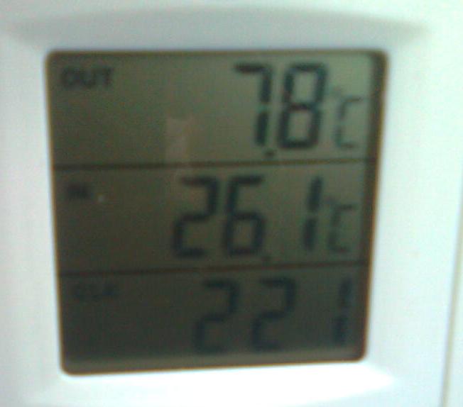

сегодня бодался с ОД по поводу сквозняков с в салоне...
был вооружон термометром
так вот - при включении режима рециркуляции (что делает любой нормальный водитель если хочет побыстрее нагреть салон)
из всех резинок (дверных)дастера (моего и тест драйвного) прет холодный воздух.....
так что рециркуляцией лучше не пользоватся вобще ...
разбаланс температур на нагретой стоящей машине (при закрытой рециркуляции) 28 салон и 6-7 у резинок - если кто то этого не чуствует ему тепло значит.....или он раньше температуру убавляет - если в салоне 14 на резинках 5 то то же не так чуствуется...
а меня этот сквозняк слева снизу от водителя достал... интересно поможет ли в этом случае теплошумо изоляция.?..
в общем адаптация к зиме в дастере на охренительной высоте
з.ы всем неверующим могу продемонстрировать на своей или на вашей машине(если у вас окажется не так съездите со мною к ОД  )
хотя после 2,3 часов езды или при выезде из теплого автосалона вполне комфортно...

но в принципе к ним претензий нет - что они действительно могут сделать? заглушки проверили, на работу печки я не жалуюсь...
а как ловить сквозняк ? тут тепловизор нужен...
началось кончечно с того что рециркуляцией можно пользоватся только летом. конструктивных особенностей печки Во, но потом появился конструктив...
Это значит, что прокладка периметра заслонки стоит неправильно. Её нужно поправить, чтобы она плотно прилегала.
Это НЕИСПРАВНОСТЬ сборки!!! А не инженерные недочёты.
Привет ОД, который не знает такой мелочи.
Привет ОД, который не знает такой мелочи.[COLOR="Silver"]
вы не так поняли - началось - с вы не умеете пользоватся - закончилось - поиском решения которого в данном случае нет..
