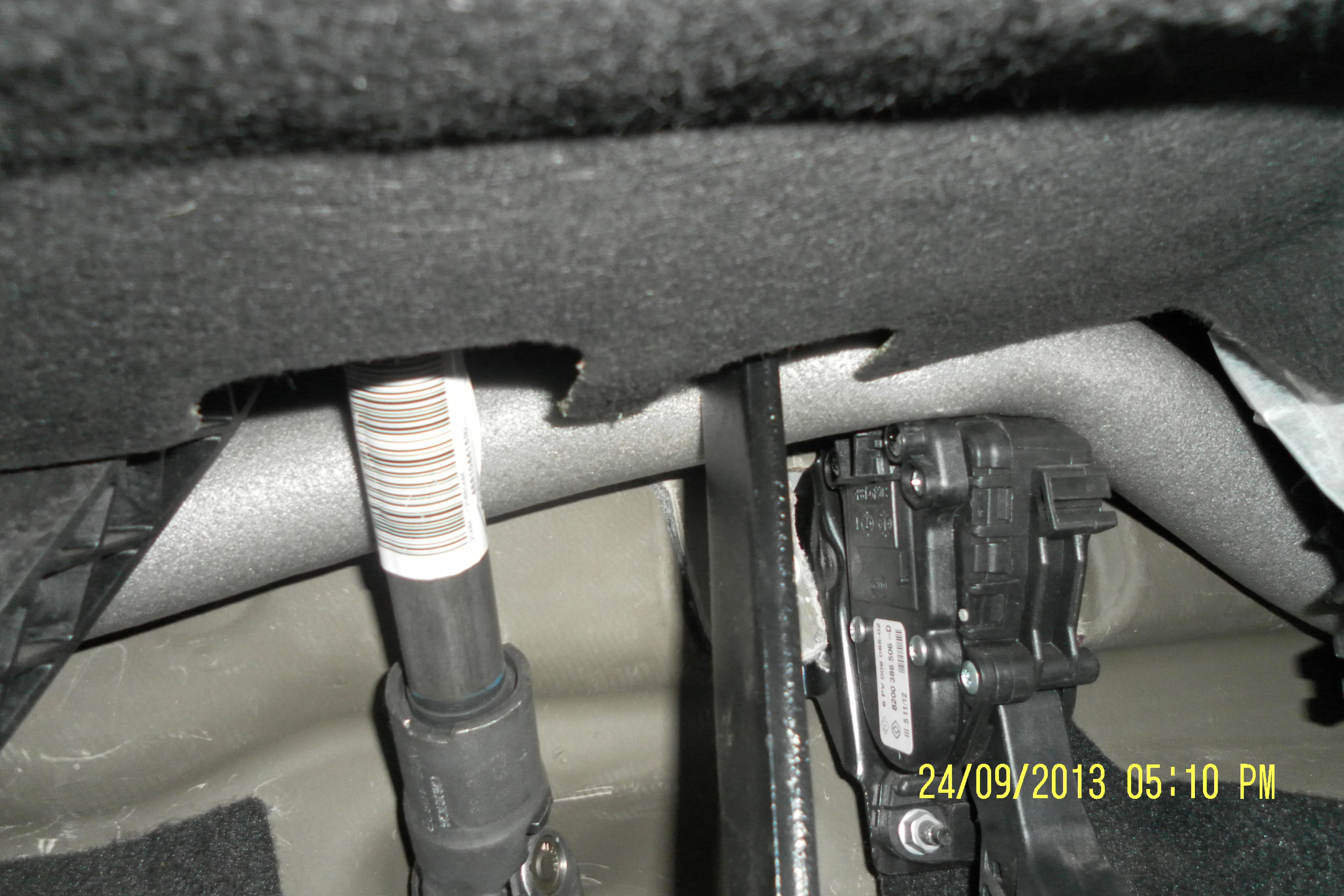

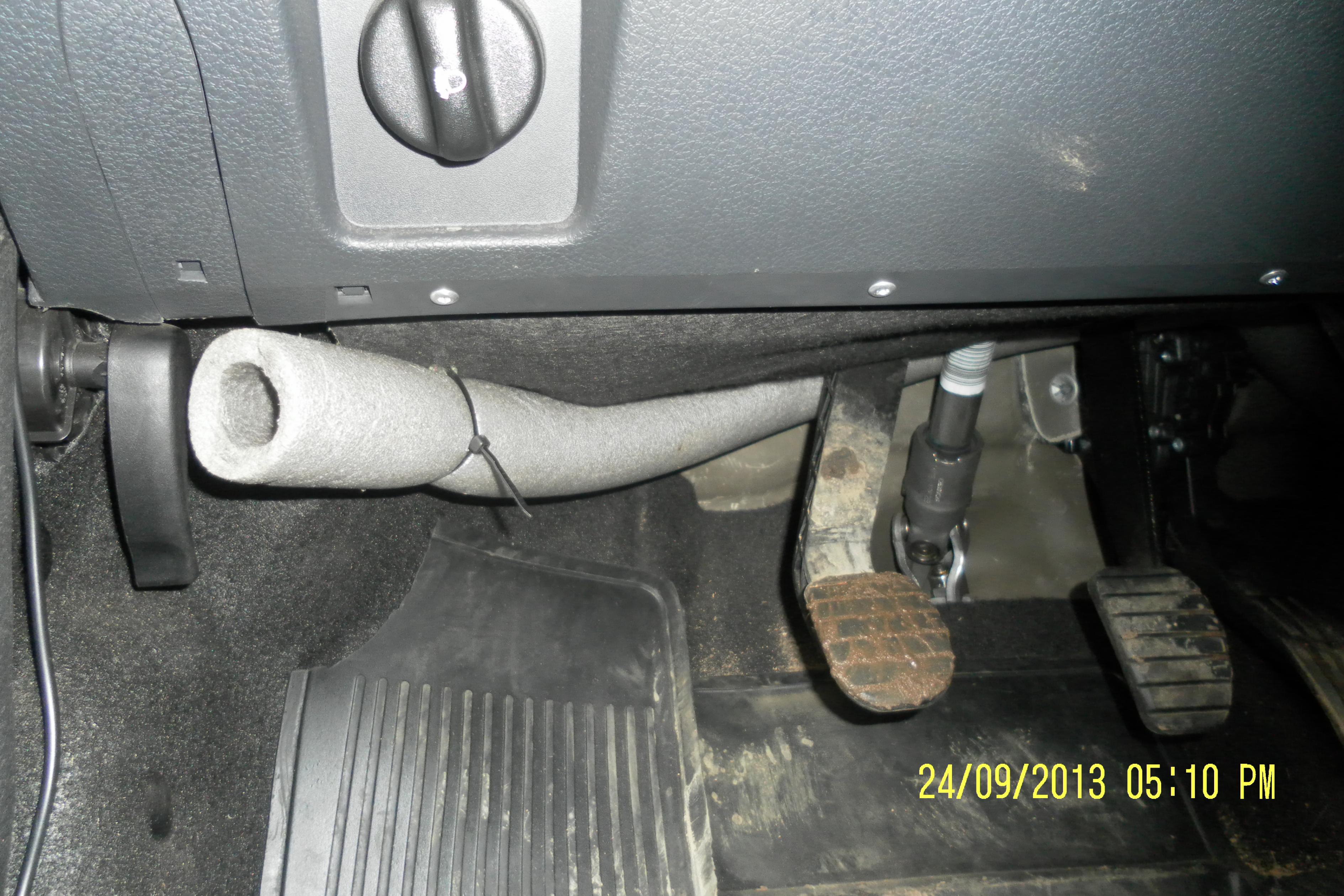

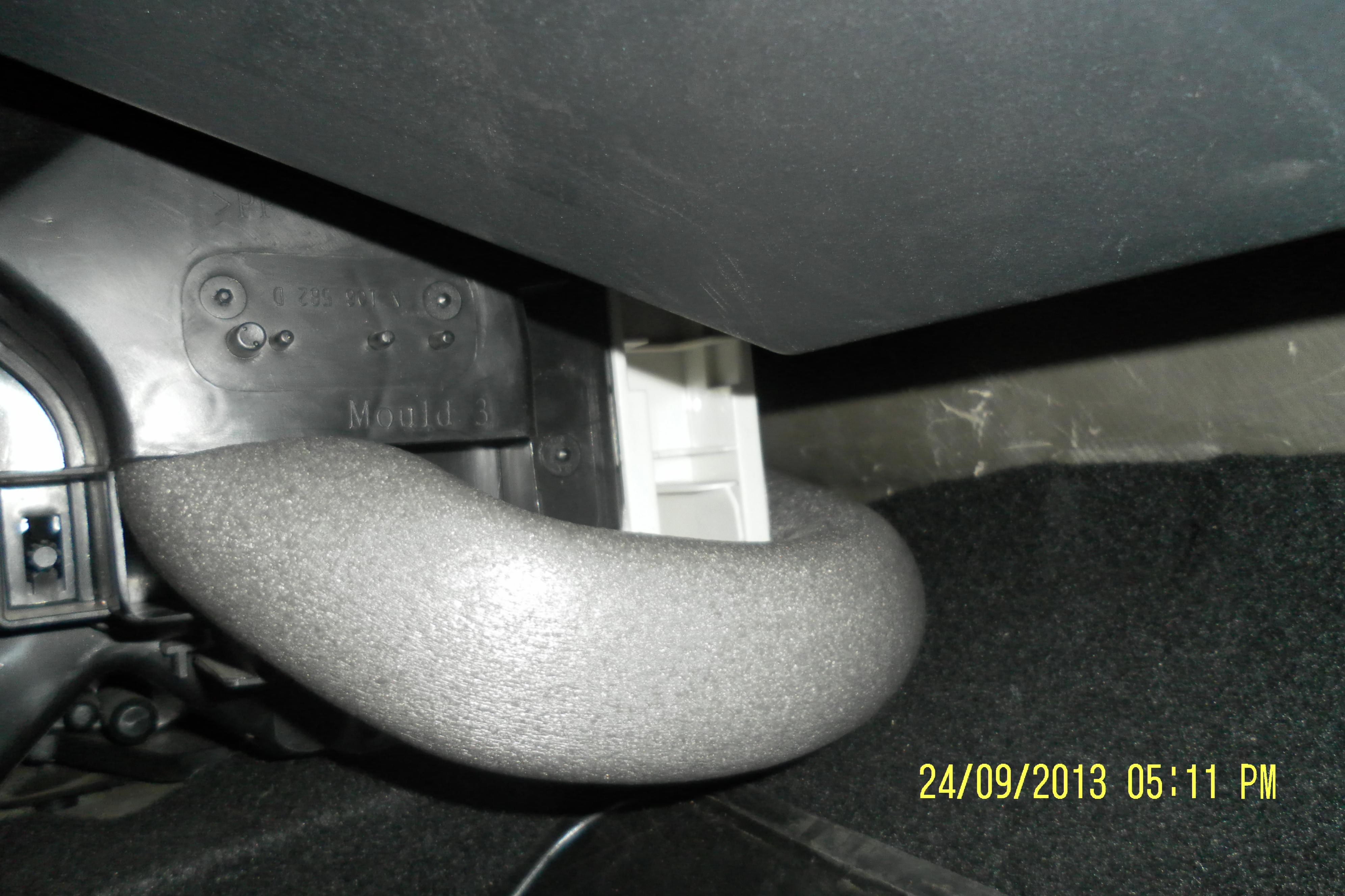

По поводу нужно - нет. Господа мы живем в разных климатических зонах и у нас разные организмы. У меня вот постоянно мерзнут ноги. Потому приходится как то решать эту проблему. И у вас в москве сейчас +3 по интернету, а у нас -20.
Если совсем холодно ногам,тогда с пассажирской стороны можно сразу поставить трубный утеплитель термофлекс, который вставляется в одно из сопел(их там два), и провести утеплитель за печкой к водителю,только в трубу нужно вставить кусочек шланга для жесткости, чтобы она не перегибалась при выходе из сопла.
Фото.

Сообщение от Sane
Ещё читал, этот же "термофлекс" кто-то подвел под кресло водителя в сторону ног, от задних сопел.
