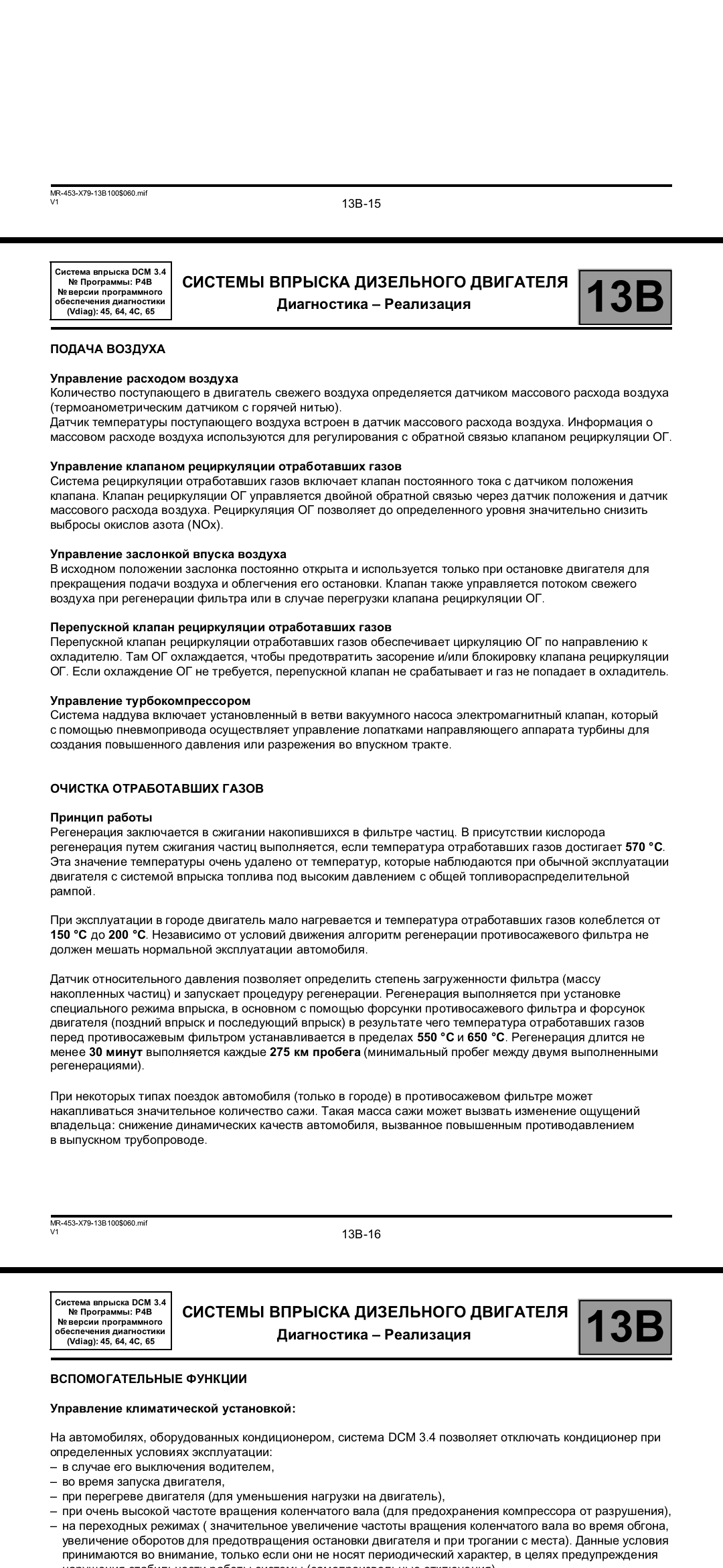

Информация по прожигам, правда чуть для других ДВС.
