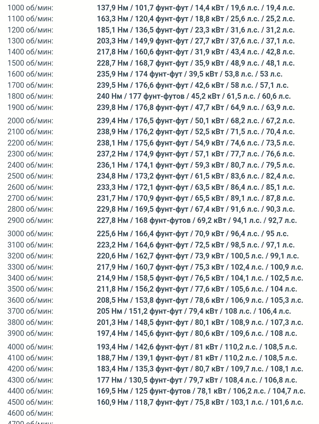

Всё же таки удалось записать "тарахтение" на своём дизельном дастере 2021 (K9K 858). Запись велась в динамике/в движении. Микрофон был расположен в подкапотном пространстве на стыке двигатель-кпп (маховик). Тарахтение возникает при наборе скорости (нагрузке) на 4-5-6 передачах на оборотах 1 800-2 000 об./мин.
Если шум издаёт маховик, то какие именно части маховика создают данное звучание? У кого какие предположения? Может ли возникать такой шум из-за нехватки масла в КПП (с покупки авто еще не смотрел уровень)?

Мне кажется, что не хватает мощности ему разгоняться на этих оборотах. Если посмотреть на кривую мощности и момента у двигателя , то там на 1800 об мощности мало, а вот на 2500 уже норм.
Пока ещё обкатка и тем более, что ДВС не раскрылся весь. Он тысяч после 8 пробега выходит на нормальную работу.
Я бы рекомендовал переключаться на более высоких оборотах , а во время обкатки не давить сильно на акселератор.
Обкатка пройдена, пробег 9 000 км +.
На счет переключения передач на более высоких оборотах это все понятно... НО получается что на этой машине с таким ДВС (K9K 858) двигаясь равномерно на 5-6-ой передачах на оборотах (примерно) 1 800 - 2 000 приходится слушать "тарахтение", что конечно же БЕСИТ!

А что если переключаться уже "не куда" - 6-ая передача, более менее равномерная скорость, что ж теперь на дизеле нельзя ехать 2 000 об./мин.?
А именно (в т.ч.) в этой ситуации возникает тарахтение. Или Вы предлагаете в этой ситуации переключиться на пониженную 5-ую и ехать с оборотами в 2 500 (как следствие с повышенным расходом горючего).

Все верно вы пишите, но когда по ровной не спеша и тапку не давишь, то и тарахтения нет!
А оно появляется при активном педалировании на низких оборотах. Двиглу не хватает мощи, а хозяин его подстегивает - вот он и возмущается!
Вот график для 90 лошадок, у нас будет похожий.
5 передача и 1800 - это километров 75 скорость, а сопротивление воздуха растет по квадрату скорости, а у нас всего 30 кВт на этих оборотах. Чего тут хотеть.

Сообщение от Веселый Дустер
Вот точнее для К9К 109 сил, 240 Hm (4WD), Евро5
