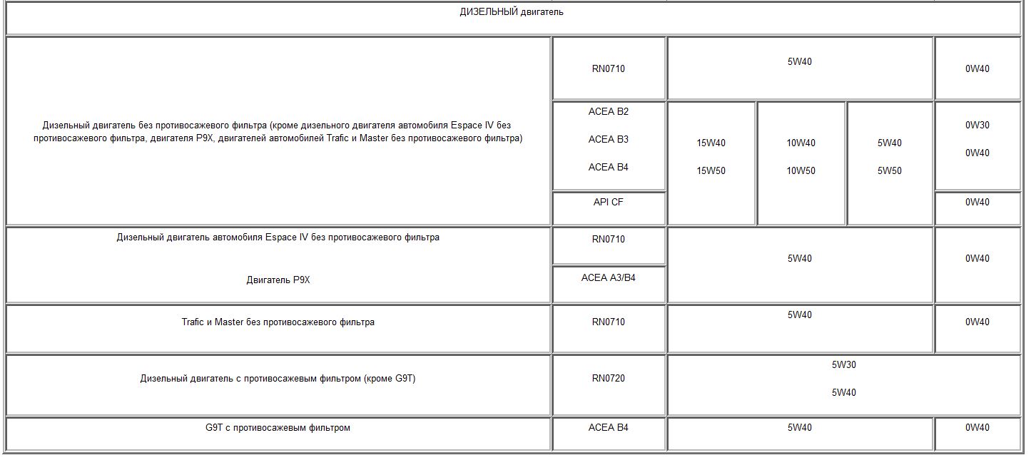

такая нота
http://forum.opel-club.ru/index.php?...1682&type=post
- видимо старая?
Если не секрет нота от какого числа?
Таки я не понял мне залили правильное масло или нет?(артикул Total 195415
http://bochkamasla.ru/elf-evolution/...oe-195415.html
По классификации АСЕА А3/В4 допуск рено 0710)

А ведь действительно,если задаться вопросом,то откуда взялся допуск rn0720(ACEA C4), при том что нам на обновленный дастер рекомендуют Elf rn0710(ACEA C3) по официально выданным документам, на определенную машину, под её Vin номер. Каждый человек имеет своё мнение и свои домыслы с рекомендациями, которые взяты с разных источников интернета и людей, но быть может мы попросту вошли в заблуждение и портим ресурс системы - заливая масло с тем же RN0720 или же наоборот RN0710. Решение спорного вопроса нужно добиться точно теоретически,но не практически с вытекающими последствиями неправильной эксплуатации.Сегодня отправлю запрос в Рено по конкретизации с маслом.Будем ждать ответа.

Morze701
Это когда так стало?
Есть нота по маслу. Там все написано.
Как бэ всё.
Так в ней же написано что с свжевиком допуск должен быть 720.
Все остальное касается других двиателей не к9к.
Или я не на ту строку таблицы смотрел?

Uncle Tim
Эта нота лежит в диалоджисе в HTML формате. Даты нет. По правилам обращения к документации Рено, такой формат ноты имеет преимущество перед ПДФ-кой.

Apostle
Какие это документы и кто их выдал?
Я уже прошел 2 ТО на своем Дастере - в первый раз я еще за 2 недели до срока ТО начал мучать инженеров механического цеха у ОД вопросами про масло. Я попросил указать точную марку масла, которое мне зальют - сначала мне ответили, что заливают Эльф Солярис 5W30 (это были какие то старые запасы, это масло уже не выпускается). Допуска 0720 у него не было. После моего замечания, что с сажевым фильтром нужен допуск 0720 после некоторой паузы мне сообщили, что зальют то масло, которое необходимо. В общем - залили тоже Солярис, но с какими то буковками (точно уже не помню, заказ-наряд в бардачке лежит), с допуском 0720. Это было в апреле. Второе ТО проходил месяц назад - никаких вопросов уже не возникало, сразу залили правильное масло (но тоже Солярис - еще из старых запасов).

Modigar
Я и говорю. Есть сажа - 720, нет сажи 700/710. Там одно исключение: G9T, это 2.2 литра дизель на Master.
Откуда у вас слухи про 710-ый допуск для сажи?

Morze701
Скорее всего - от дилеров. Мне в апреле тоже хотели 0710 залить.
