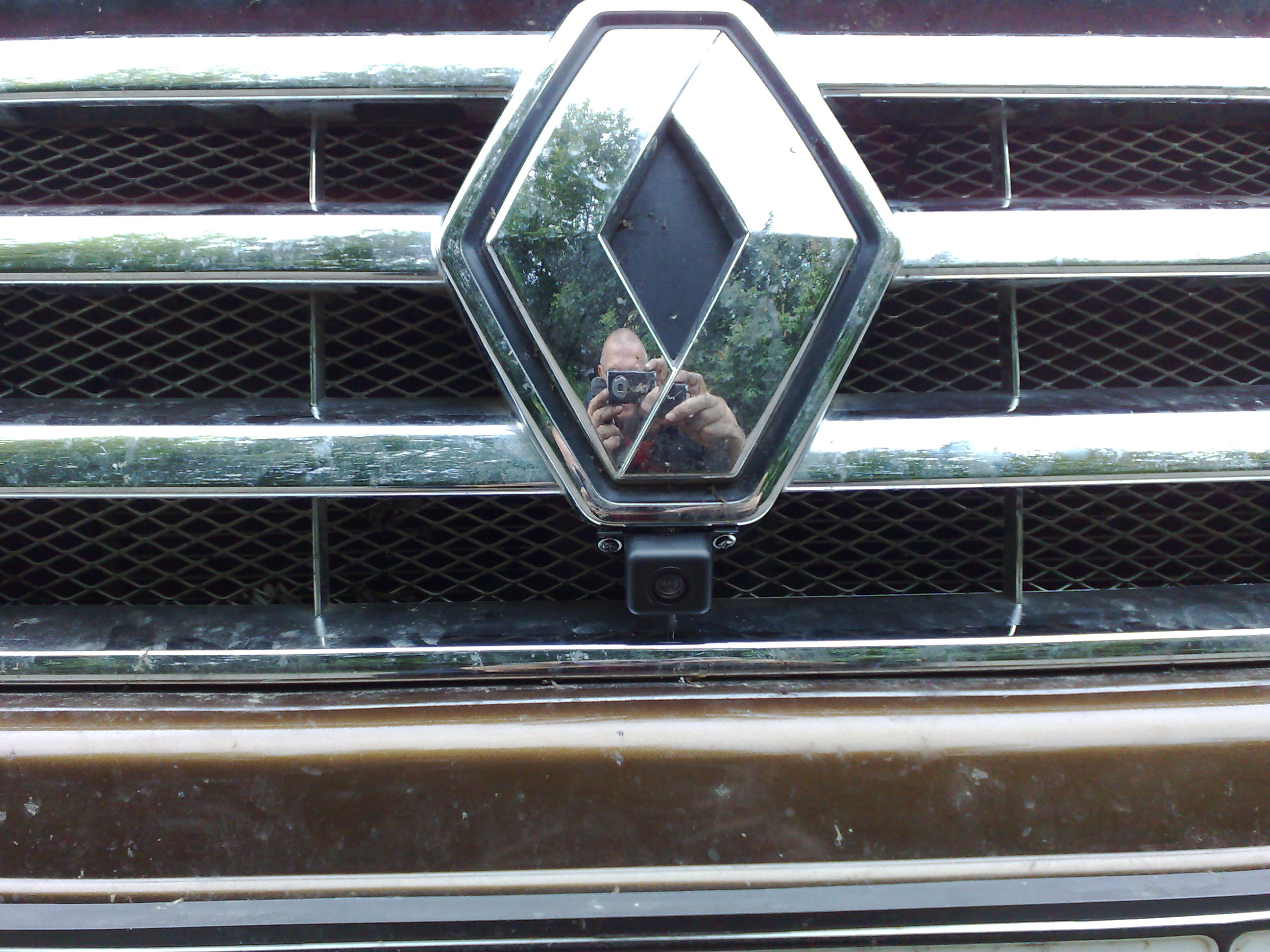

Сообщение от gagarin74 Посмотреть сообщение
А переднию куда впихнули ?
Вот сюда.

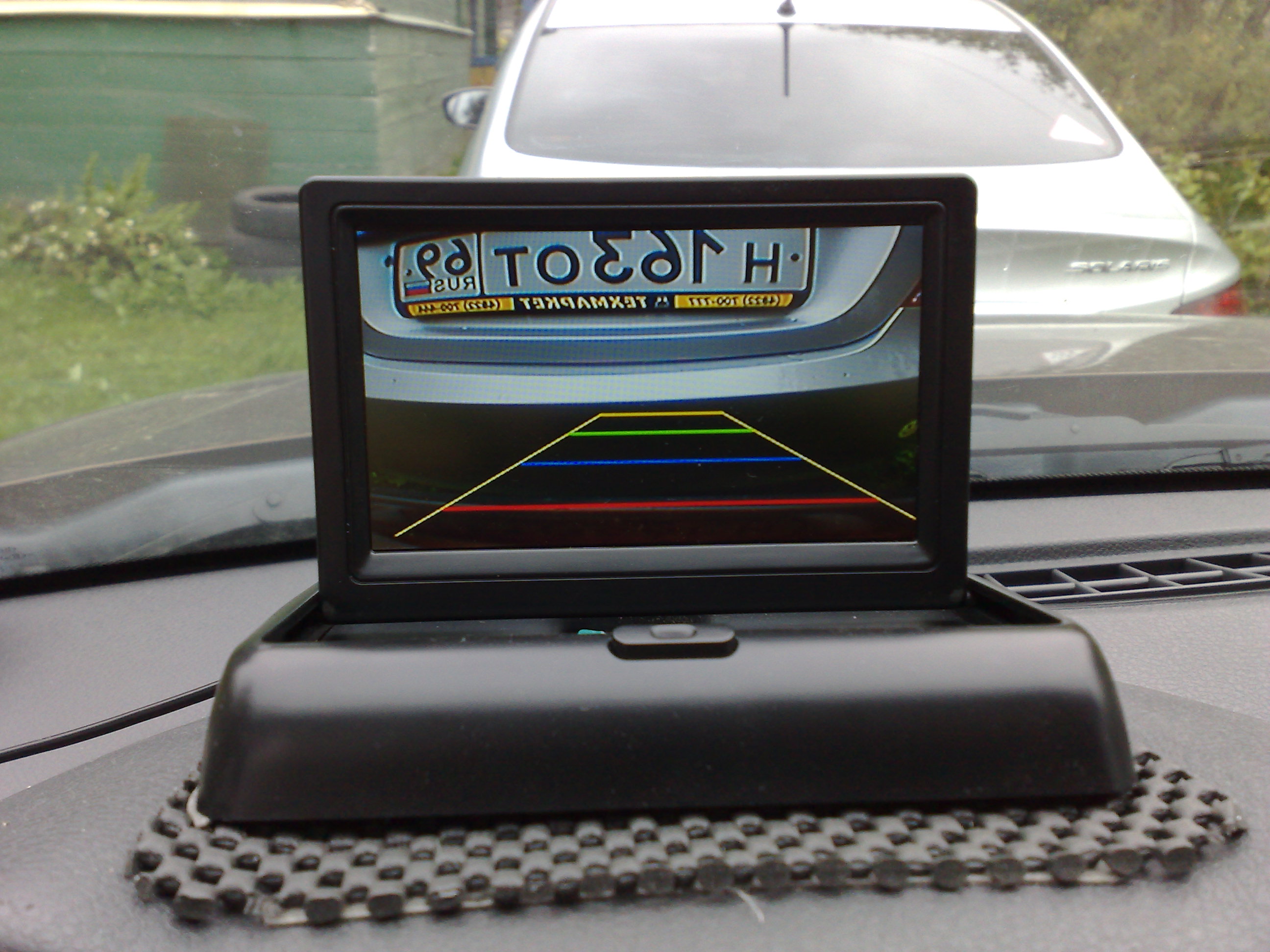

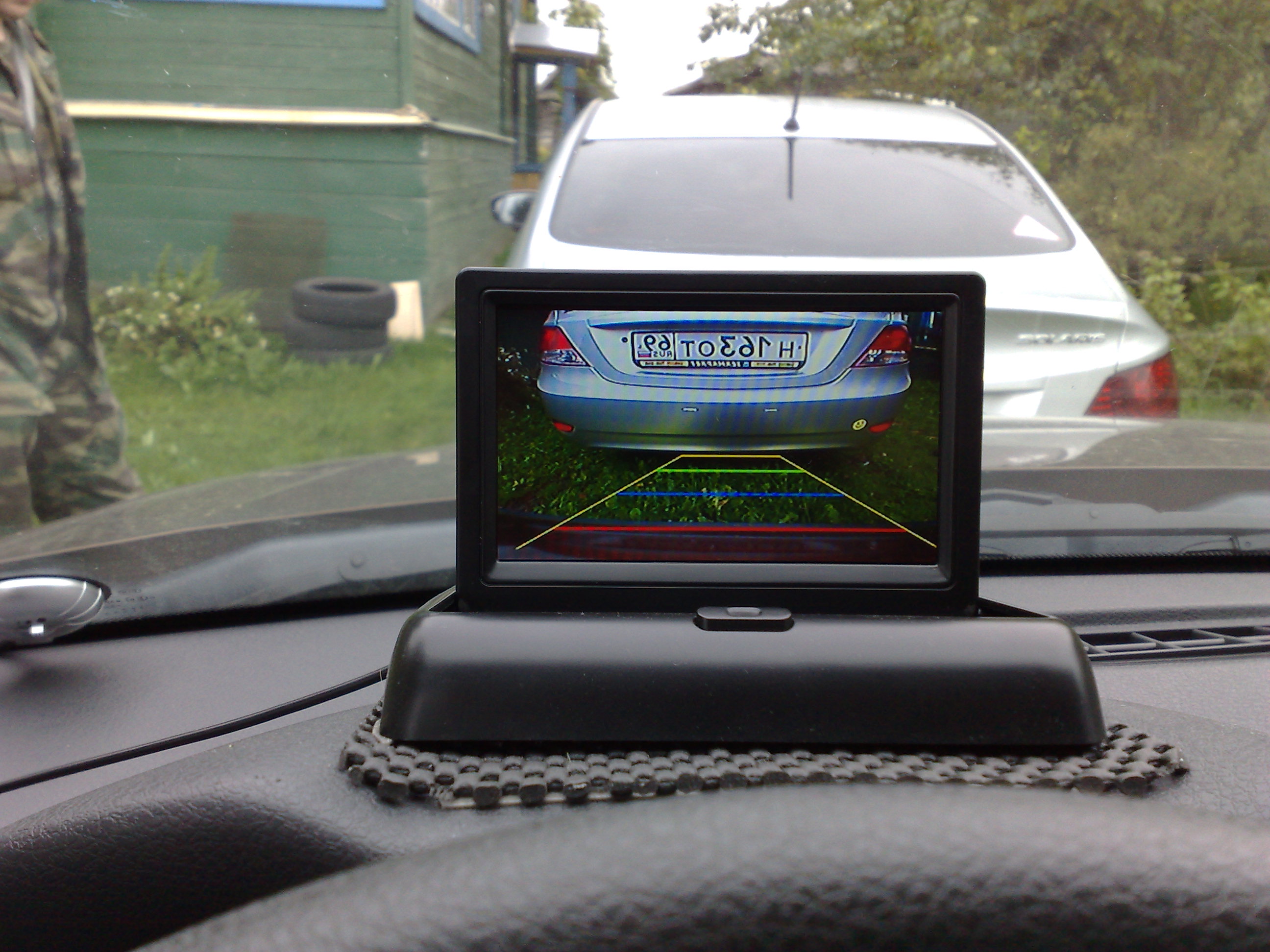

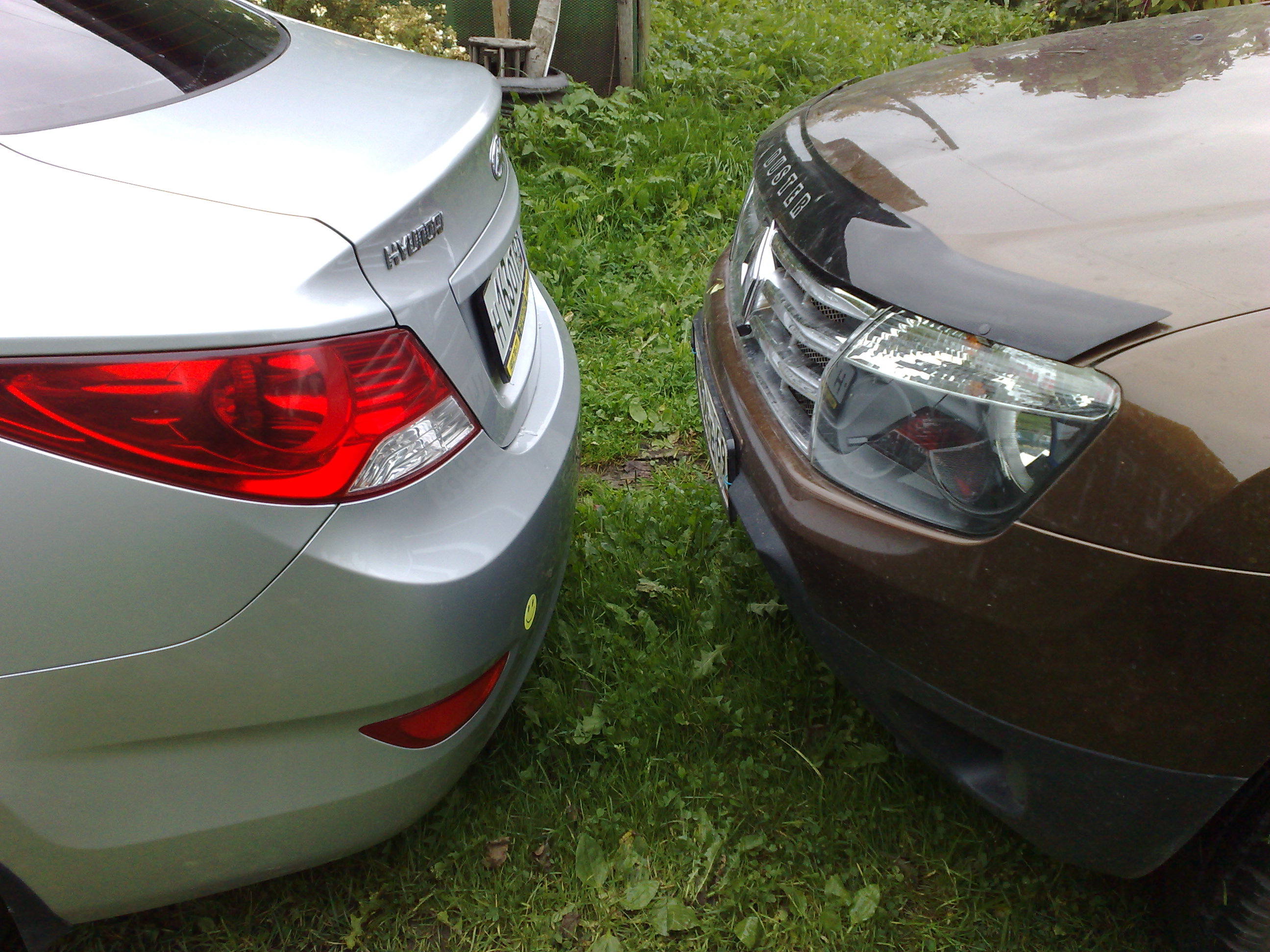

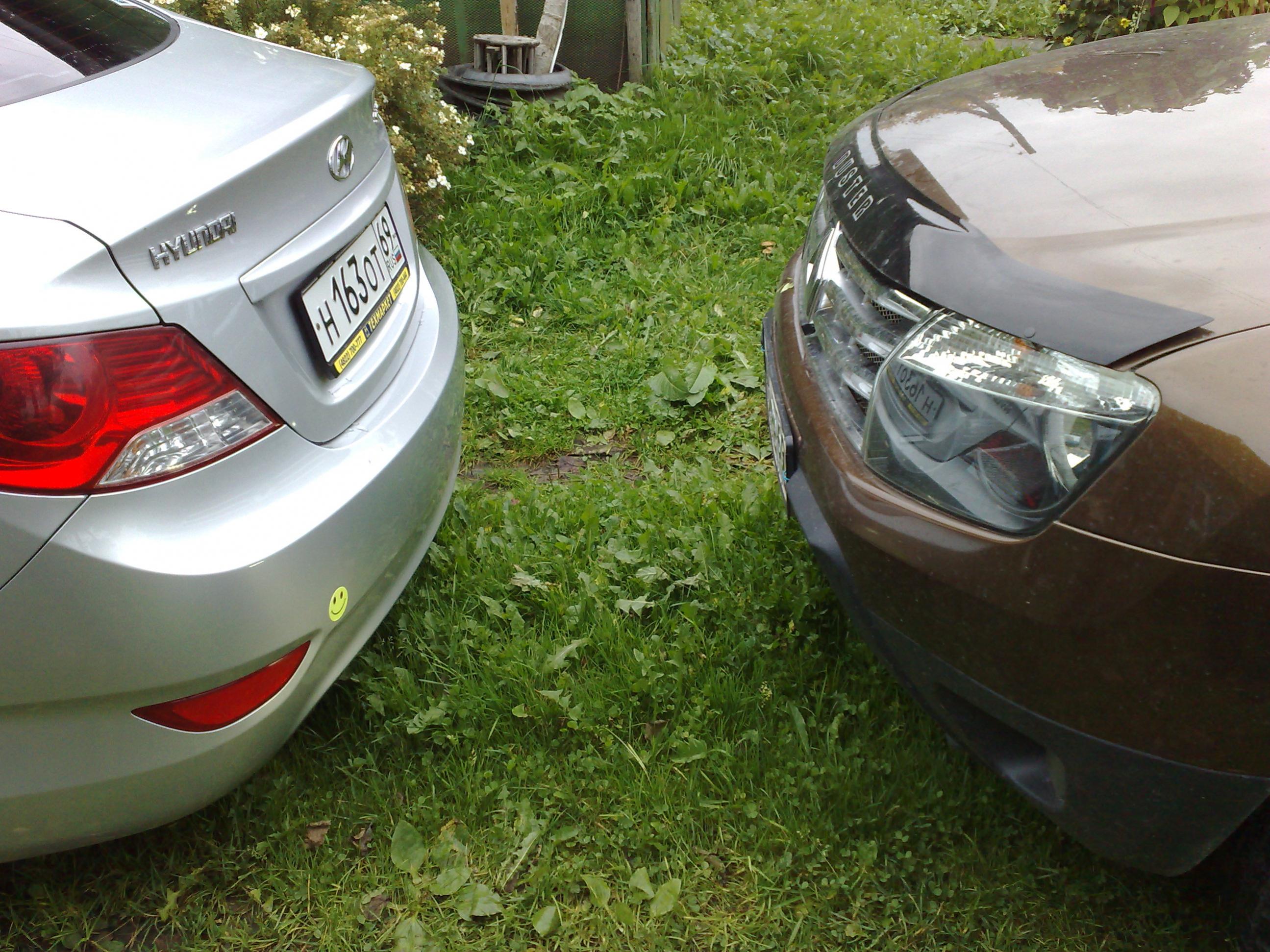

Извиняюсь ,может где есть вид с камеры из этого места?
Правда спереди у меня стоит зеркалка ,т.е задняя, все не могу купить переднюю.

Старый 26.01.2014, 16:25   #740
Rif
Аватар для Rif
Онлайн: Rif вне форума
Был(а): 02 мая 2019 18:29
Адрес: Кемерово
Автомобиль: Renault Duster 4*4 2L
По умолчанию Re: Камера заднего вида
Поставил сегодня в своем гараже камеру, думал не смогу так как на улице было -30, но глаза бояться а руки делают
Вот тут мой набор устройств
Стоит ровно по середине и гармонично смотреться вместе с замком 5й двери на одной линии, с расстояния в пару шагов она совершенно не превлекает к себе внимание. Несколько плюсов: удобно ориентироваться в движении задним ходом если закреплена по центру оси, когда открываешь пятую дверь удобно если необходимо или для профилактики от грязи , пальцем вытереть глаз камеры)
http://fotki.yandex.ru/users/on-rif/view/971883/
ДАЛЕЕ...
Вроде аккуратно все получилось
http://fotki.yandex.ru/users/on-rif/view/971884/
Вот тут на фото специально изменил цвета чтоб была видна простака 3 мм на 13 мм
http://fotki.yandex.ru/users/on-rif/view/971885/
Добился чтоб были видны края бампера для большей точности маневров.
http://fotki.yandex.ru/users/on-rif/view/971886/
Стоп линия
http://fotki.yandex.ru/users/on-rif/view/971887/
Посмотрел расстояние. 30 см примерно осталось.
Если подъехать по край экрана, то останется см 10.
http://fotki.yandex.ru/users/on-rif/view/971888/
