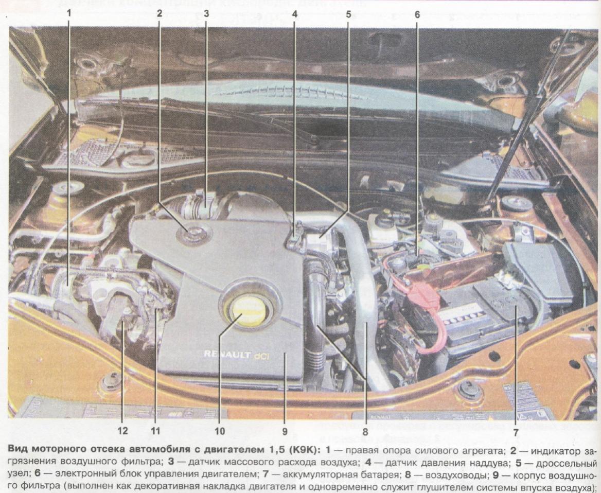

Re: Провалы при ускорении на дизельном двигателе
А как отключить ДМРВ и есть ли смысл это делать при плюсовой температуре за бортом?
Наверное некорректно вопрос поставил
То что надо "скинуть" контакты мне понятно, вопрос где они (или ДМРВ) расположены?

1394
Борян
Регистрация: 10.11.2012
Сообщений: 2,075
4506
Был(а): 05 окт 2023 23:03
Chu
... вопрос где они (или ДМРВ) расположены?
под номером 3 :
Борян
под номером 3 :
3 датчик массового расхода воздуха. ДМРВ. с него скинуть клемму и всё. сегодня весь день катался без него Т -18. всё хорошо, только когда с утра прогревал дыма было много, но белого. прет как танк. с горантии я все равно давно слетел, буду ставить опыты. хочу перенести этот датчик в какое-нибудь место где ни чего его нагревать не будет или попробую между движкой и всей системой подачи воздуха войлок проложить. но это в воскресенье. кстати потух джеки чан осталась только пила. посмотрим что будет дальше.
