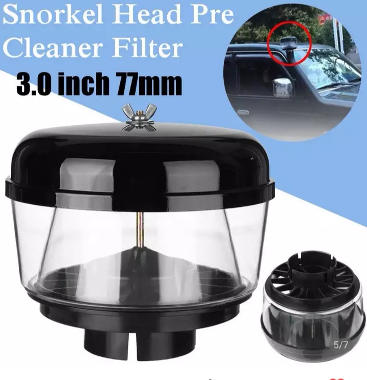

если от применения неоригинального фильтра увеличивается расход, то какой в том смысл?
На днях задумался прикрутить насадку циклон, посмотреть много ли пыли в ней останется. Видел на берлинго, перед воздушным фильтром, с завода устанавливается подобная система
