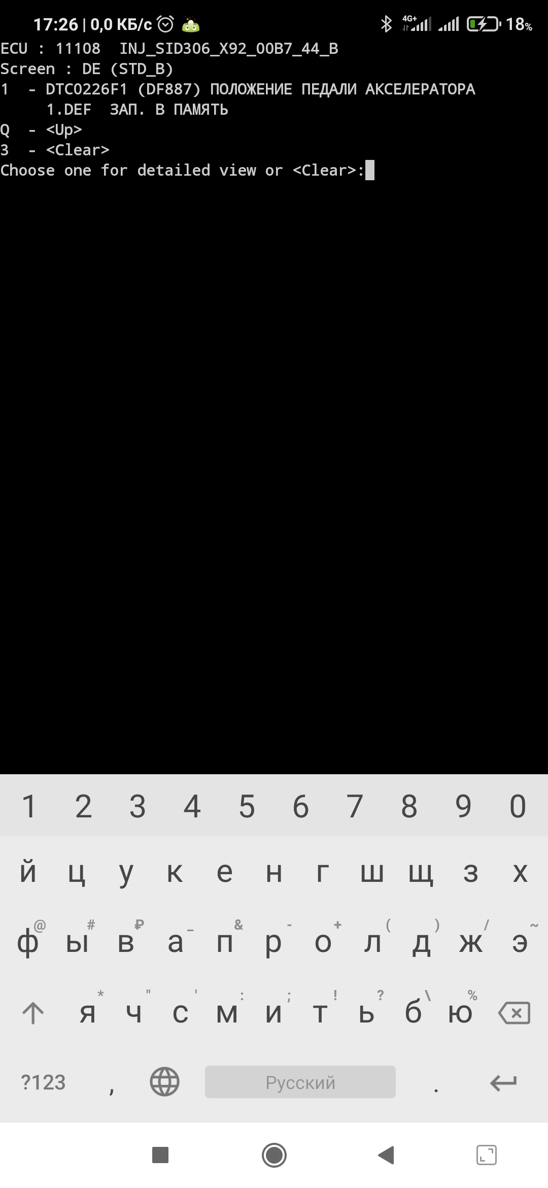

Появилось дёрганье при езде. Нарастало постепенно и всё чаще и чаще появлялось. Сейчас если ехать по трассе на круизе, то дёргается каждую минуту. Будто на пол секунды пропадает тяга. С кондёром проявляется сильнее. Ошибок в памяти нет.

Описывал похожие симптомы ранее. У меня при ТО не сняли старое уплотнительное кольцо на датчике воды в фильтре + поставили новое. При затяжке датчика оба оба подвыдавило. Подсос воздуха устранил и все пропало. Я бы смотрел шланги топливные шланги в местах соединений. Ну как один из вариантов.

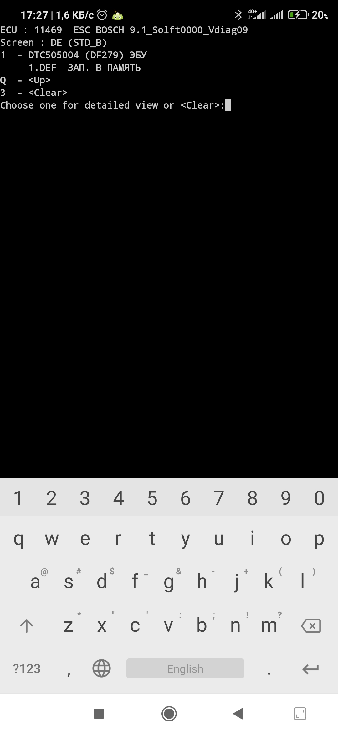

В памяти блоков двс и абс появились ошибки

Но откуда мог вдруг взяться подсос воздуха? Фильтр последний раз менял в декабре, прокладки менял, затянул нормально всё. Патрубки никто не трогал.

Ошибка по положению педали акселератора исключает подсос. Смотреть 1. Потециометр педали, 2) Его разъем.
---------- Добавлено в 15:51 ---------- Предыдущее написано было в 15:50 ----------
Походу до ЭБУ не доходят данные о положении правой педали...

Re: Провалы при ускорении на дизельном двигателе
911M
Тогда на круизе бы не дёргало...
911M
Ошибка по положению педали акселератора исключает подсос. Смотреть 1. Потециометр педали, 2) Его разъем.Походу до ЭБУ не доходят данные о положении правой педали...
Сергей159
На рестайлинговом дастере при ошибках педали газа КК отключается и не работает. Личный опыт.
ПС Имеется в виду штатный круиз.
