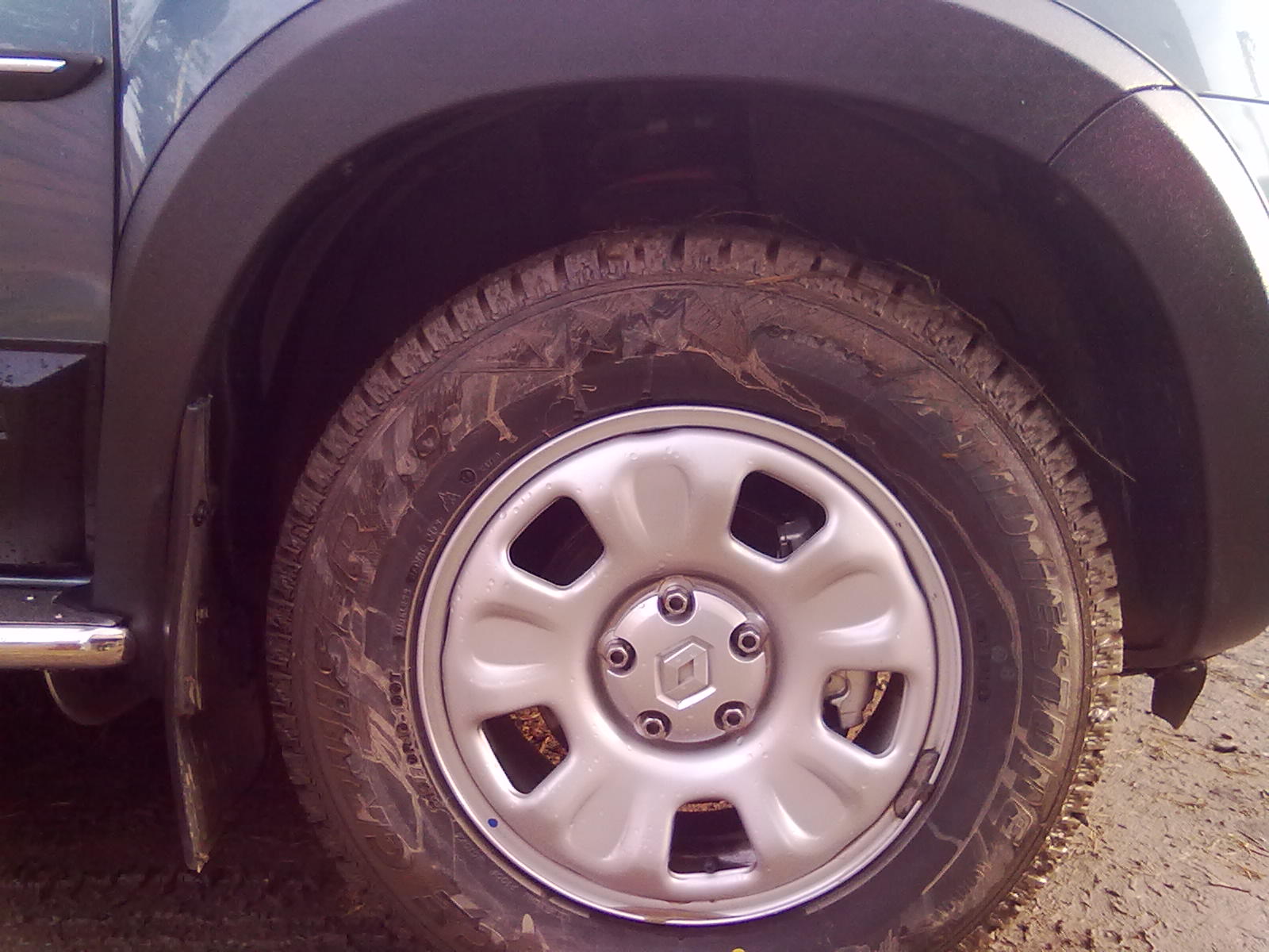

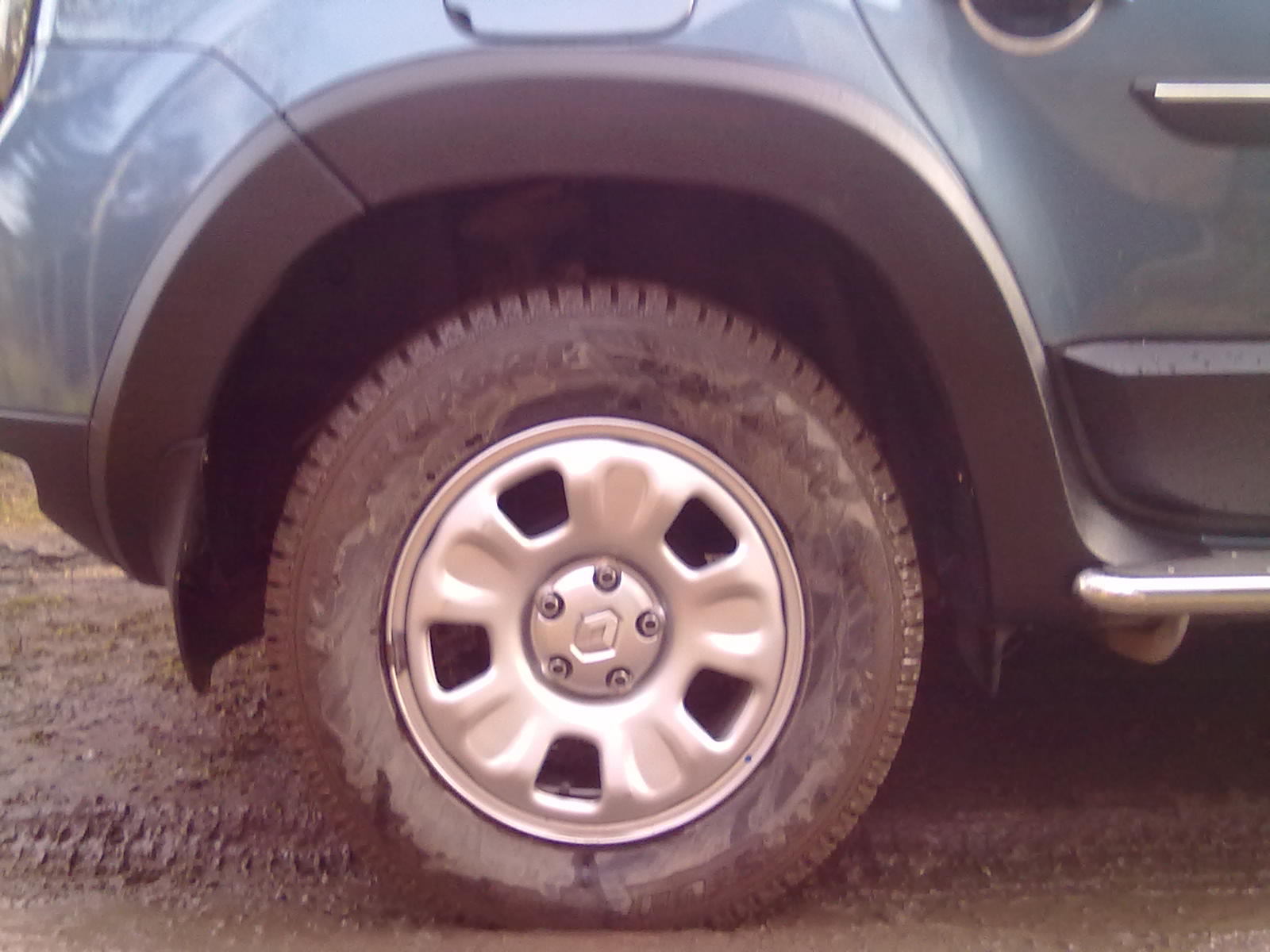

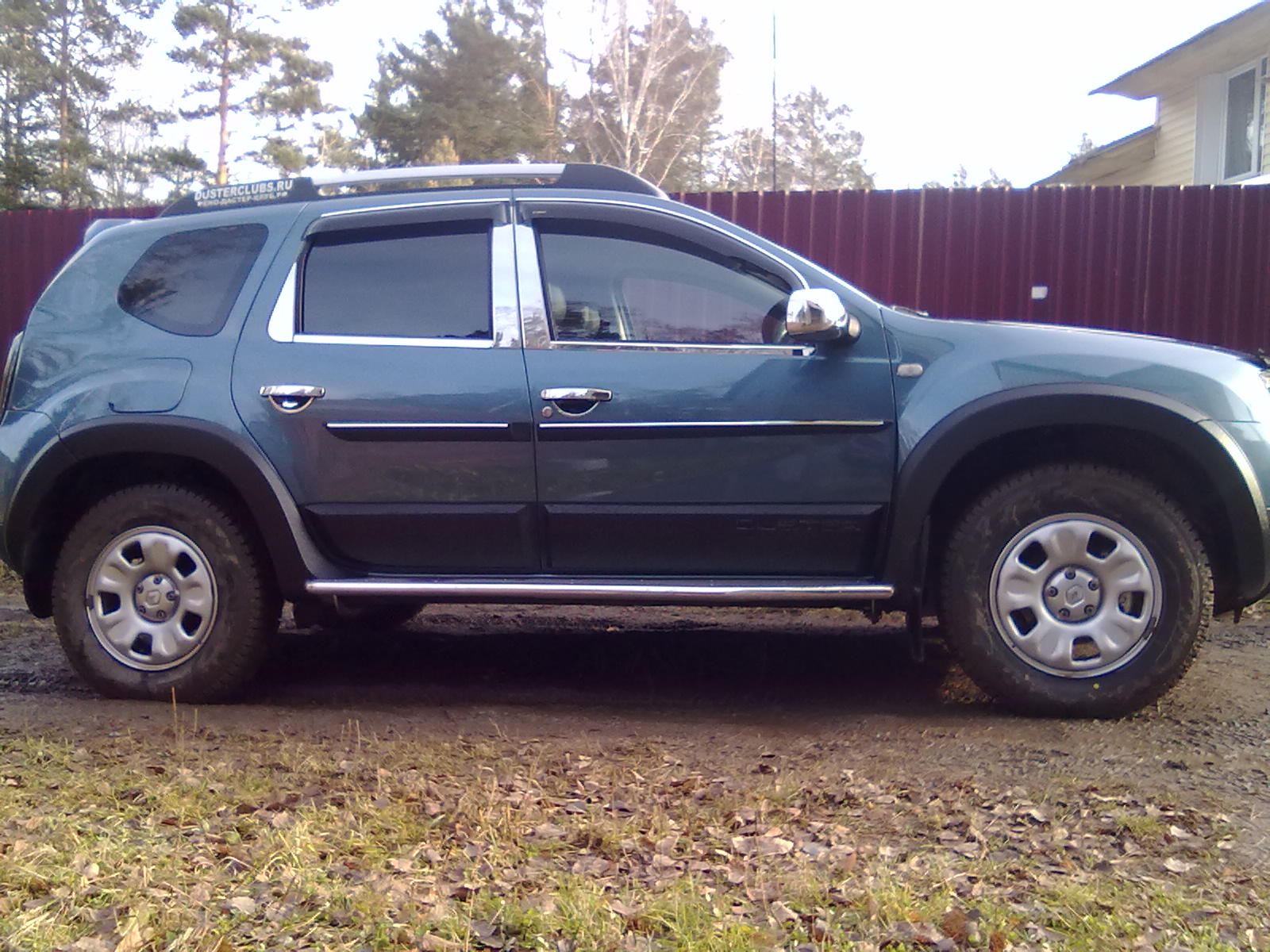

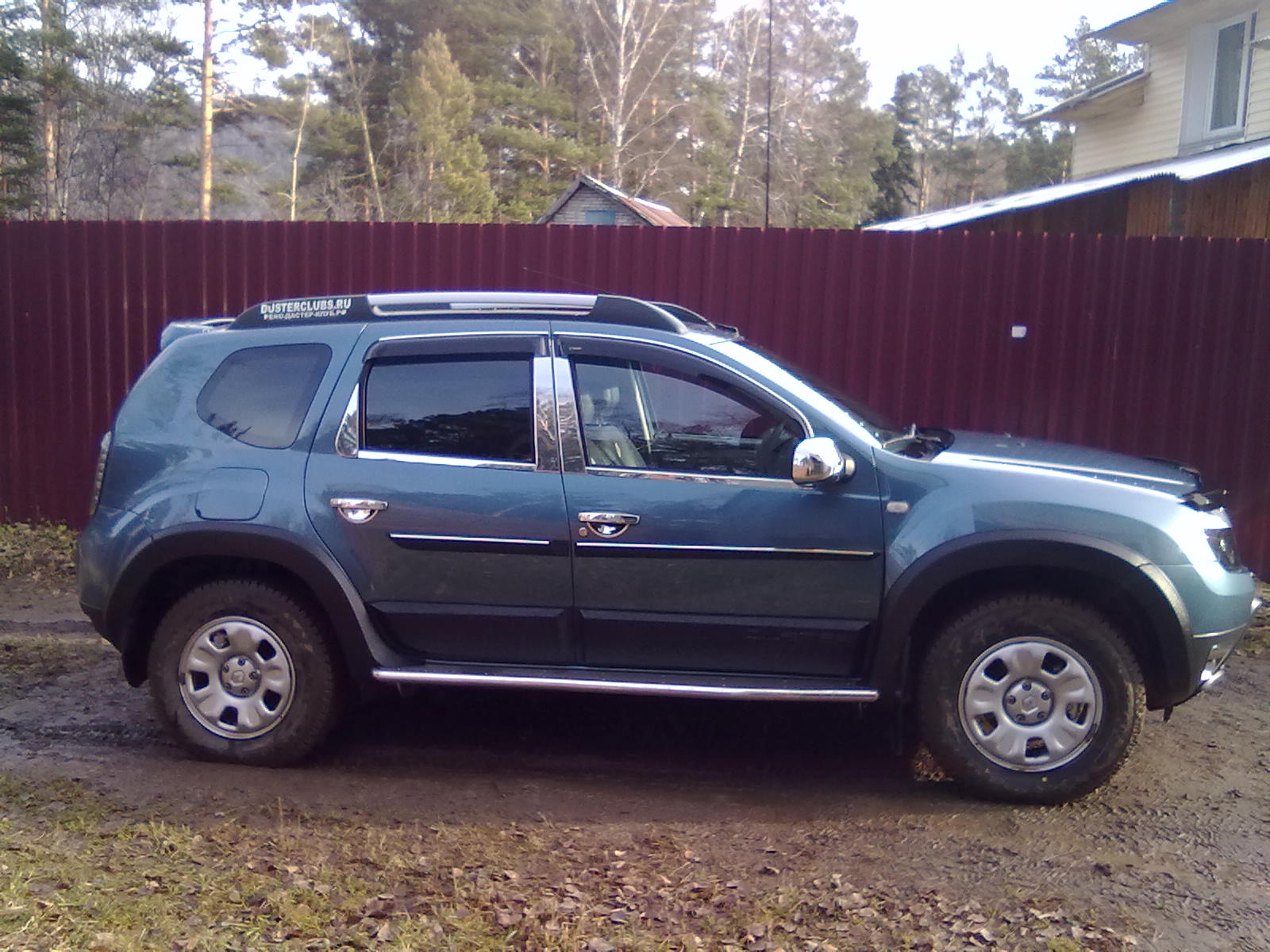

Установил зимний комплект бриджстоун айс крузер 7000 215 70 16 , клиренс увеличился но под арками колес еще есть место , можно впихнуть на размер больше.

Старый 02.11.2013, 16:14   #622
SLANEF
Аватар для SLANEF
Онлайн: SLANEF вне форума
Был(а): 27 мая 2025 23:49
Автомобиль: ДАСТЕР 4х4, 2.0, МКП
По умолчанию Re: Какой размерности резина нормально встанет в Duster?
245Х75Х16 .Пологаю,что без переделок такой размер не полезет.Влзь то конечно влезет ,но передние колеса будут цеплять локера при незначительных узлах выворота.

А на вопрос резать арки или нет подарок от моих коллег
Вот вам реальный штатный Duster вездеход))
Кто Вам сказал что он штатный. Там полюбому арки вырезаны по самое некуда. Почитайте эту ветку, узнаете какие размеры подходят и в каком месте нужно арки подрезать, а уж потом будете "идеальные размеры" рекомендовать "тем кто понимает"
