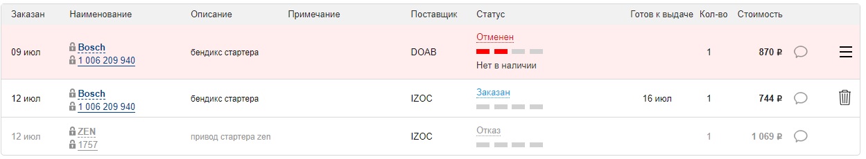

Заказывал на днях в EMEX бендикс Bosch 1006209940 за 900р, но заказ отменили на следующий день и по этому номеру ни в каком магазине его больше невозможно заказать, нет в наличии.

Заказал ZEN 1757.

Бендикс Bosch 1006209940 появился в наличии в емексе и автодоке в количестве 30 штук. Успевайте заказывайте.

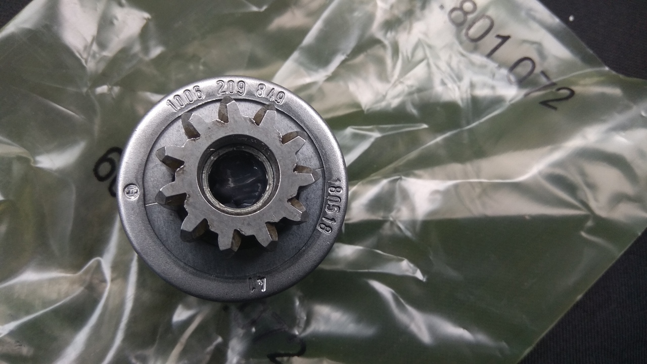

Сегодня произвел замену бендикса стартера. Стартер последнее время проворачивал двигатель с пятого раза, а иногда и дольше приходилось крутить ключом. Стартер снимал через правую сторону автомобиля. Сняв при этом переднее правое колесо. Вначале снял защиту, но стартера снизу почти не видно, загораживает раздатка. Сняв колесо, открутил болт который снизу головкой на 13 с большим удлинителем. Потом из под капота открутил два болта на 13. Клеммы крепятся гайкой на 10, а другая на 8. А вот ставить было сложнее. Пришлось просить помочь поддержать стартер отца. В одиночку не смог наживить болты. Уж очень не в удобном месте он находится.
Для 2.0 стартер БОШ. Код родного бендикса 1006 209 849 , но он не бьется ни где Диаметр муфты 47мм, кол-во зубцов 11 .
Купил и поставил такой - Lauber CQ2012577 за 1200 руб. Конечно он мне доверия не внушает, но цена радует)))
Код стартера Бош 0001 107 477
Код бендикса БОШ 1 006 209 940

Перезаказал Бош

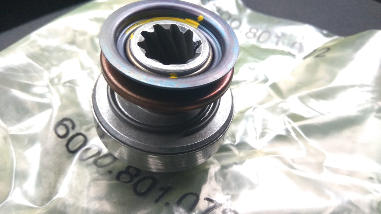

Поменяли вчера бендикс. В стартере было очень много грязи, всё вычистили и смазали где нужно. Старый бендикс сегодня разобрал, он в идеальном состоянии и никакого износа нет.
Так же при разборке изнутри посыпались какие-то пластмассовые осколки, оказалось, что сломаны обе пластиковые направляющие двух длинных болтов, которые скрепляют все части стартера вместе (кто разбирал этот стартер, тот наверное поймёт). Почему они были сломаны неизвестно, собрали без них.
