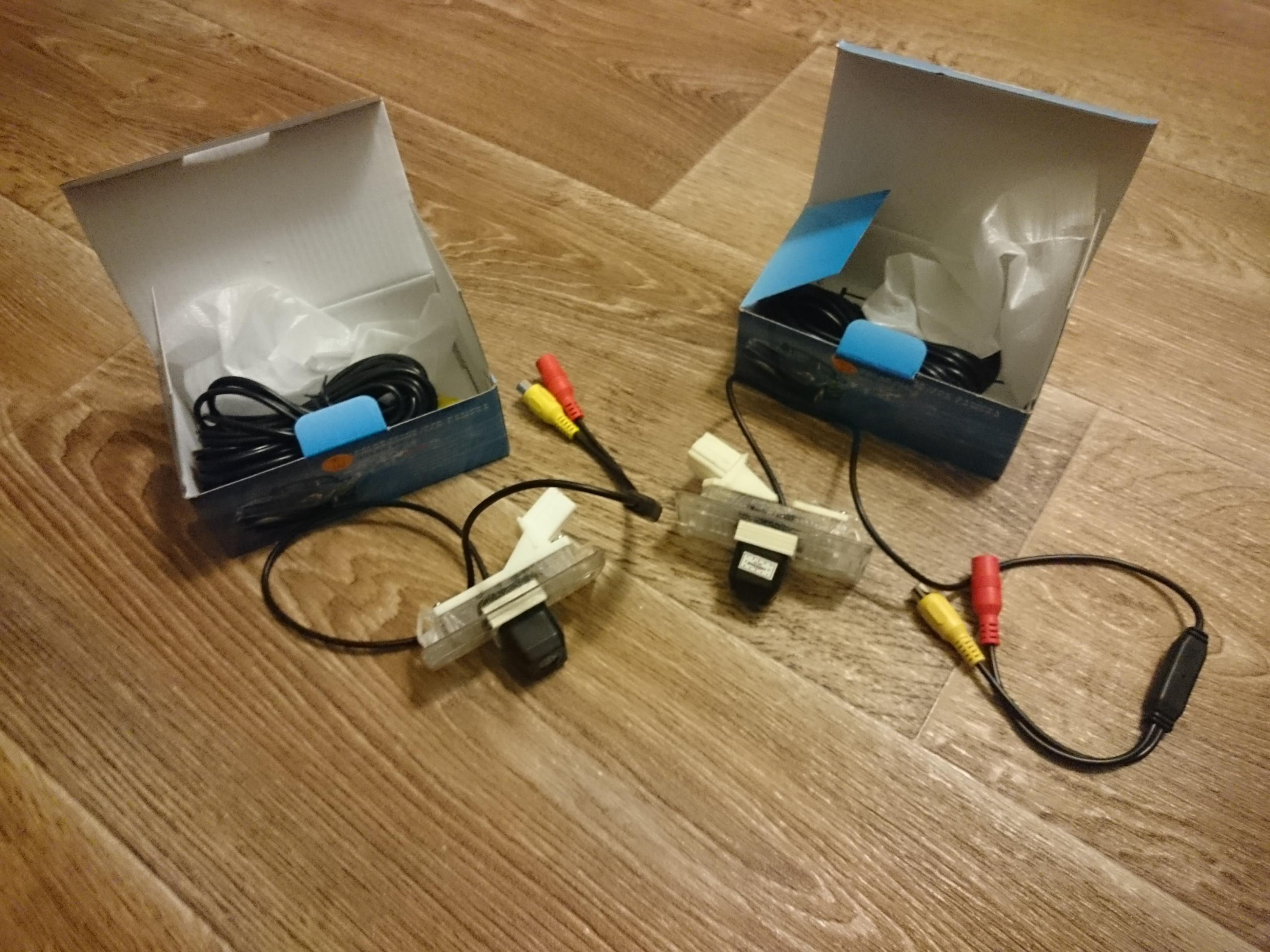

Появилась пара свободных камер.
Новые камеры имеют три важных отличия:
1. Разрешение камеры стало 520 линий (420 было ранее), т.е ночью видит еще лучше и при слабом освещении переходит в черно-белый режим;
2. Камера без парковочных линий! Их нет совсем, медианав сам нарисует
3. Камера сама корректирует изображение и убирает эффект бочки, бампер теперь прямой, но это привело к уменьшению угла обзора.
Желающие в личку.

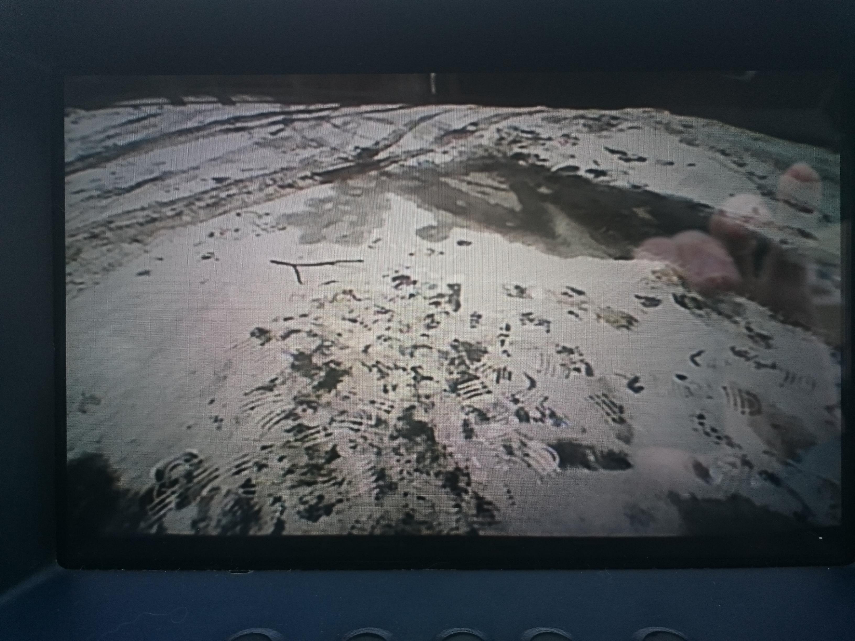

Сделал фотки специально сзади машины нарисовал полосы чтобы было видней На фотке видно что угол камеры маленький, да она еще и висит низковато поэтому видно номер и весь бампер, а на асфальте даже до конца полосок не добивает Кстати, бампер то видно, а защиту бампера на новых дастерах не видно, а она где то на 5см выступает от бампера и это надо учитывать тоже
Последний раз редактировалось velikij; 06.12.2015 в 21:12. Причина: правка

Надо плафон отрегулировать в посадочном месте и номер видно не будет. И только потом приклеивать. А вообще камера сделана для первого дастера. Для нового я не говорил что будет подходить.
Да, главное, это не у камеры угол маленький, это Ваш широкоформатный монитор верх обрезает. Сталкивался уже с этим явлением. Подключите к другому монитору и угол станет больше.

Вообще с камерами очень интересная ситуация, у меня на руках есть 3 одинаковые (по виду и модели) камеры, но у них у всех разные углы. К сожалению китайцы что хотят то и делают, пока не включишь не поймешь какой угол. Хотя на всех написано что 170, но это полный бред.
А Вы перед продажей не производите замер реальных углов обзора? Какие минимальные Вам попадались ?
Измеряю, в теме есть фото с углами.
Все камеры что я видел были 90 - 110 градусов по горизонтали.

По функционалу камера выше всяких похвал, но и ценник наверное будет соответствующий.
По поводу углов, фишай это перебор с ним дальше полуметра будет казаться что между вами и препятствием войдет фура. А на метре уже совсем далеко что видно ничего не будет.
По поводу второй подключаемой камеры, было сказано что у нее 120 градусов, но не уточнено какие. По виду я бы сказал что это 120 градусов по диагонали, т.е. по горизонту не более 100.
Лично по моему опыту идеальный вариант угла это 110-115 градусов по горизонту, это по диагонали получается 130-140.
Меньше до 90 терпимо, а вот больше 115 видит все но очень далеко и можно не рассчитать маневр, и приблизится к препятствию очень быстро и не успеешь затормозить.
На видео первой камеры когда он переключил на 5 минуте в режим не суперширокоугольный, вот это примерно 110-115 градусов и вот такой угол идеален для авто.
