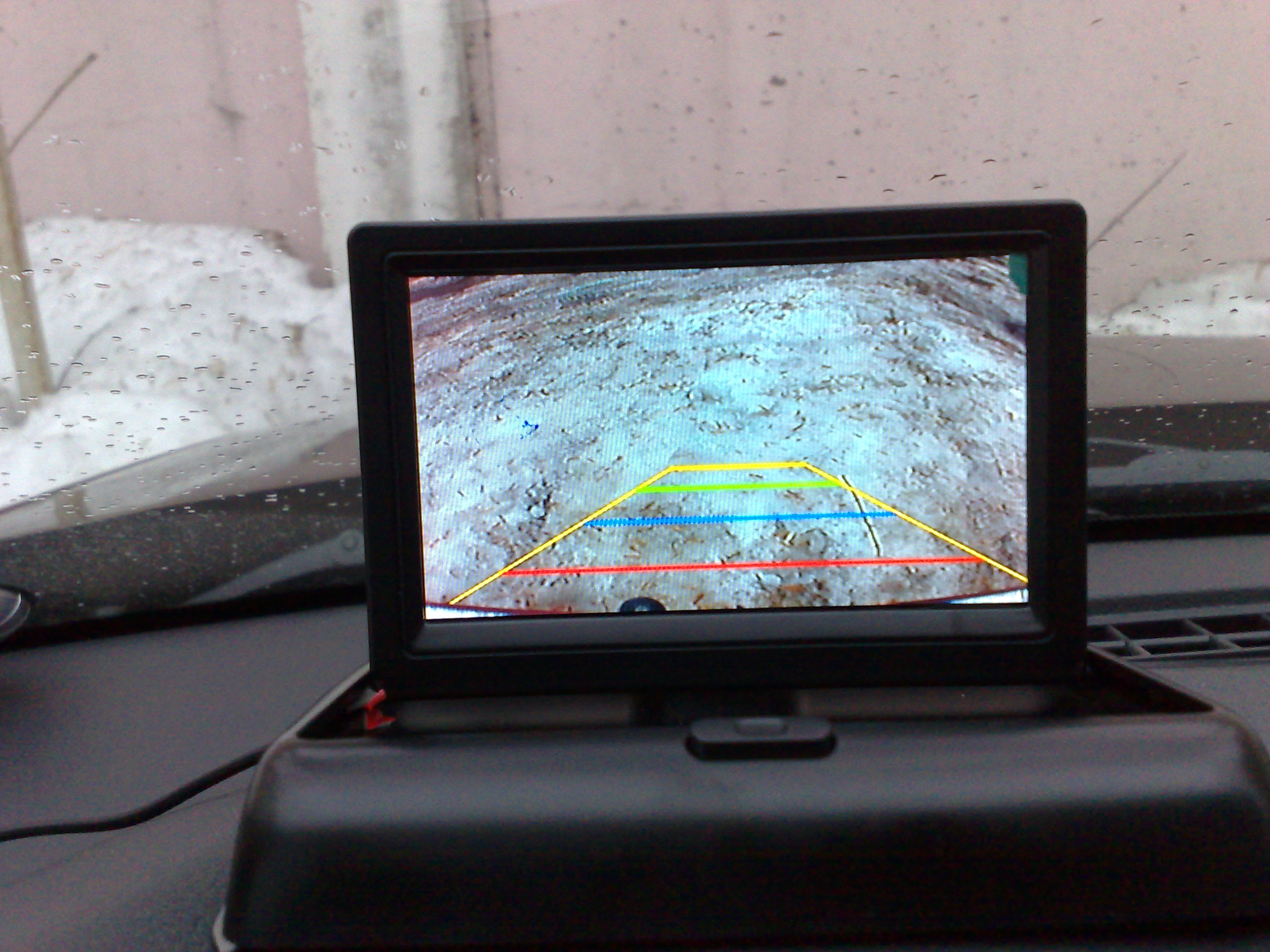

DaveMF, можно сделать снимок того, как на экране монитора будет отображаться предмет, высотой ~30см на расстоянии 2м от машины?

Сообщение от sova Посмотреть сообщение
Постараюсь в обед сделать.

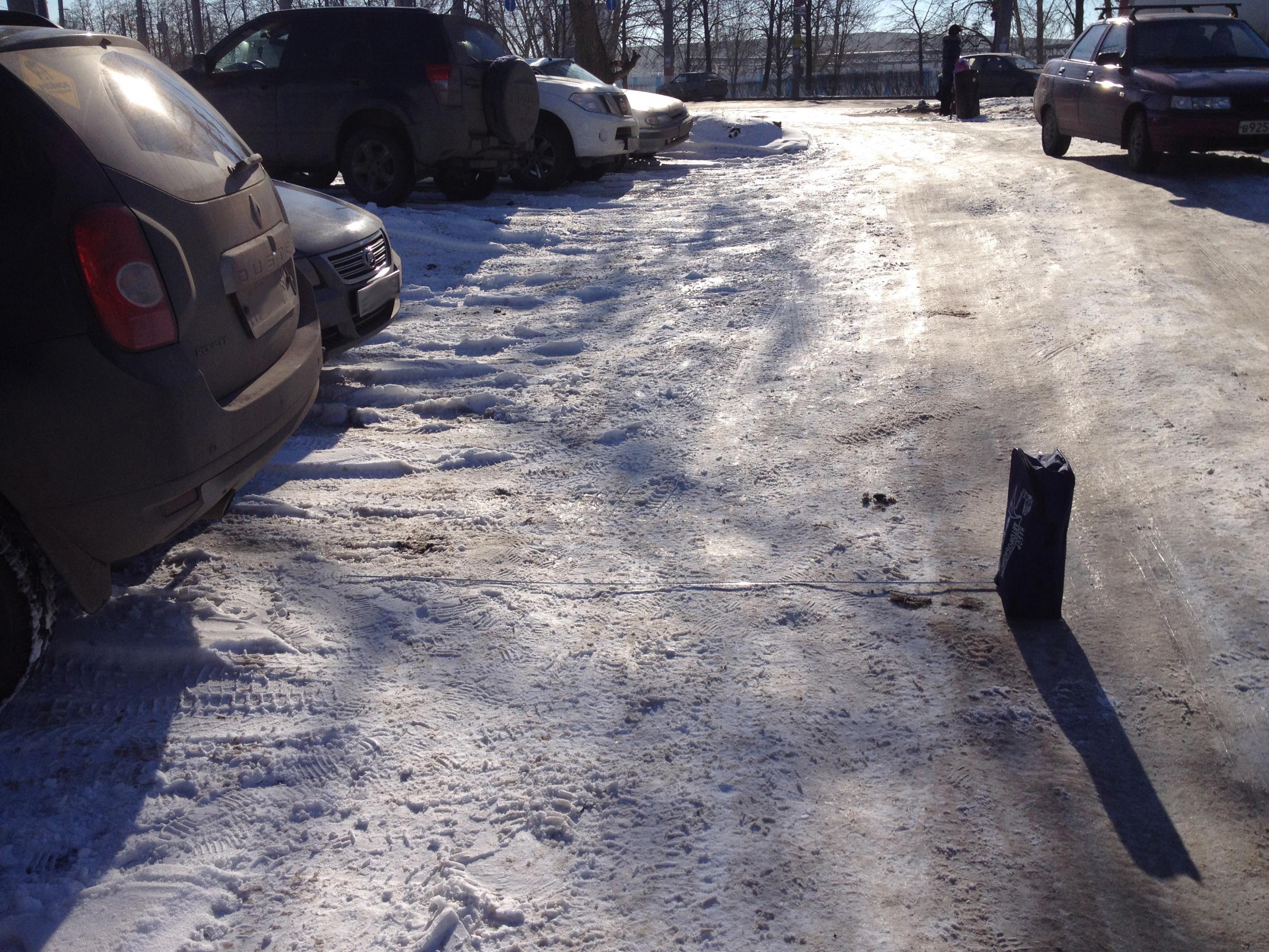

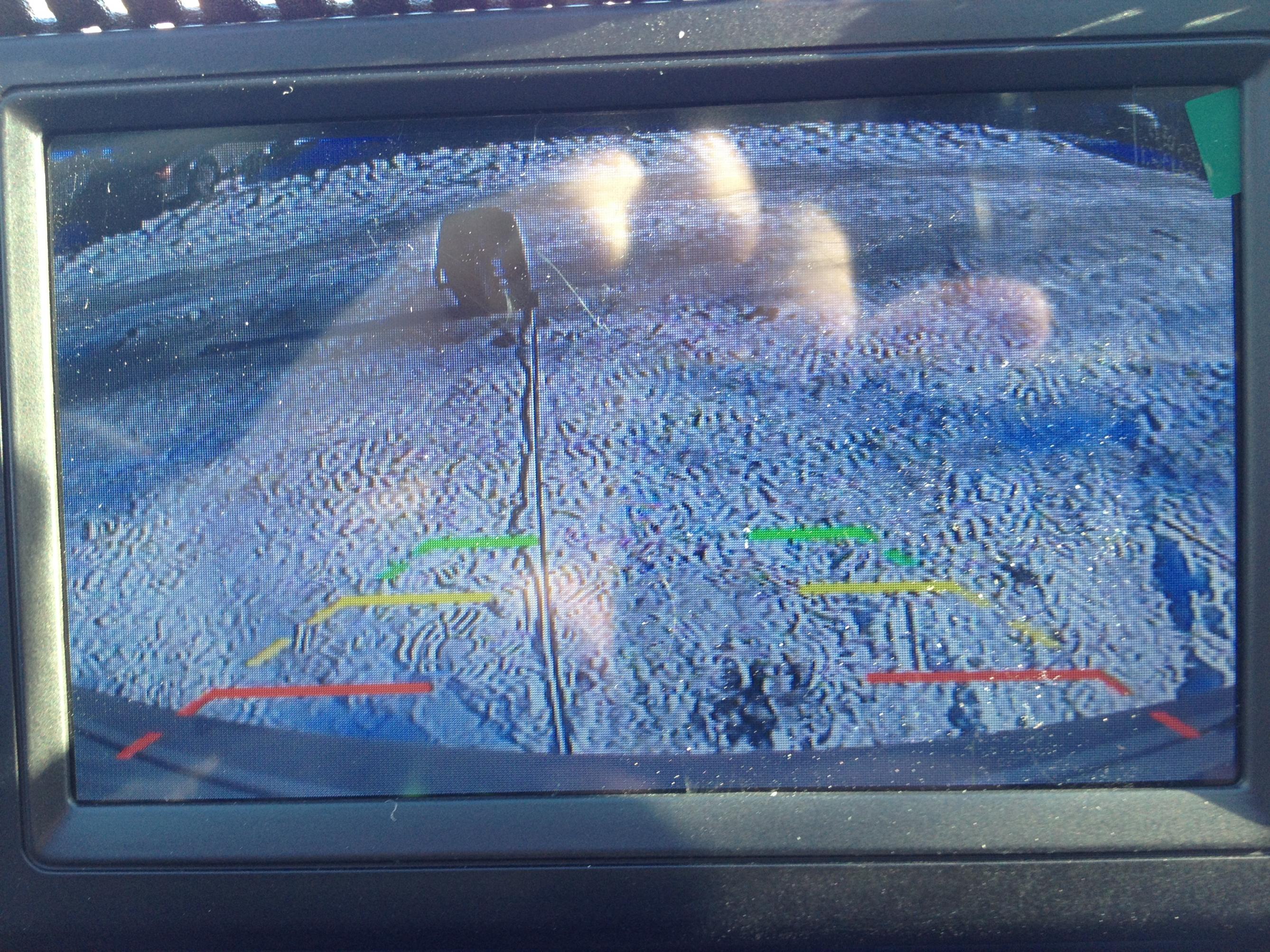

Как и обещал, сумка высотой 45см, на расстоянии 2метра от бампера, выглядит так (блекло получился монитор из-за яркого солнца):

Сообщение от DaveMF
Неплохо, я думал будет хуже. Только все равно, мне кажется,что камеру не мешало бы немного приподнять.

По умолчанию Re: Штатная камера заднего вида (разработка начата)
Да низковато,надо поднять, мы же не собираемся бампером толкаться и горизонт не видно, почему то все считают что камера должна смотреть на бампер и землю, посмотрите что показывают штатные камеры на других авто. Я сам поставил камеру так что мертвая зона до бампера 2 см и горизонт виден.

Сообщение от фиргат Посмотреть сообщение
Вот именно, посмотрел заводские камеры ix35 и х-trail, они на бампер глядят. Именно угол был выбран (в первую очередь для себя) чтобы "толкаться бамперами" и чтобы бампер видно было. На горизонт я через зеркало насмотрюсь.
Камера - это парковочный инструмент, а не обзорный назад!
А вообще, кому нада, могу в комплект положить подкладку под камеру - приподнимется камера и будет видно как Вы хотите, не вопрос!
Я пробовал и поднимать и опускать, ездил и тестировал. В первую очередь для меня я выбрал угол. Если Вы хотите повыше, то могу подкладку изготовить, и уже сами отрегулируете как надо.

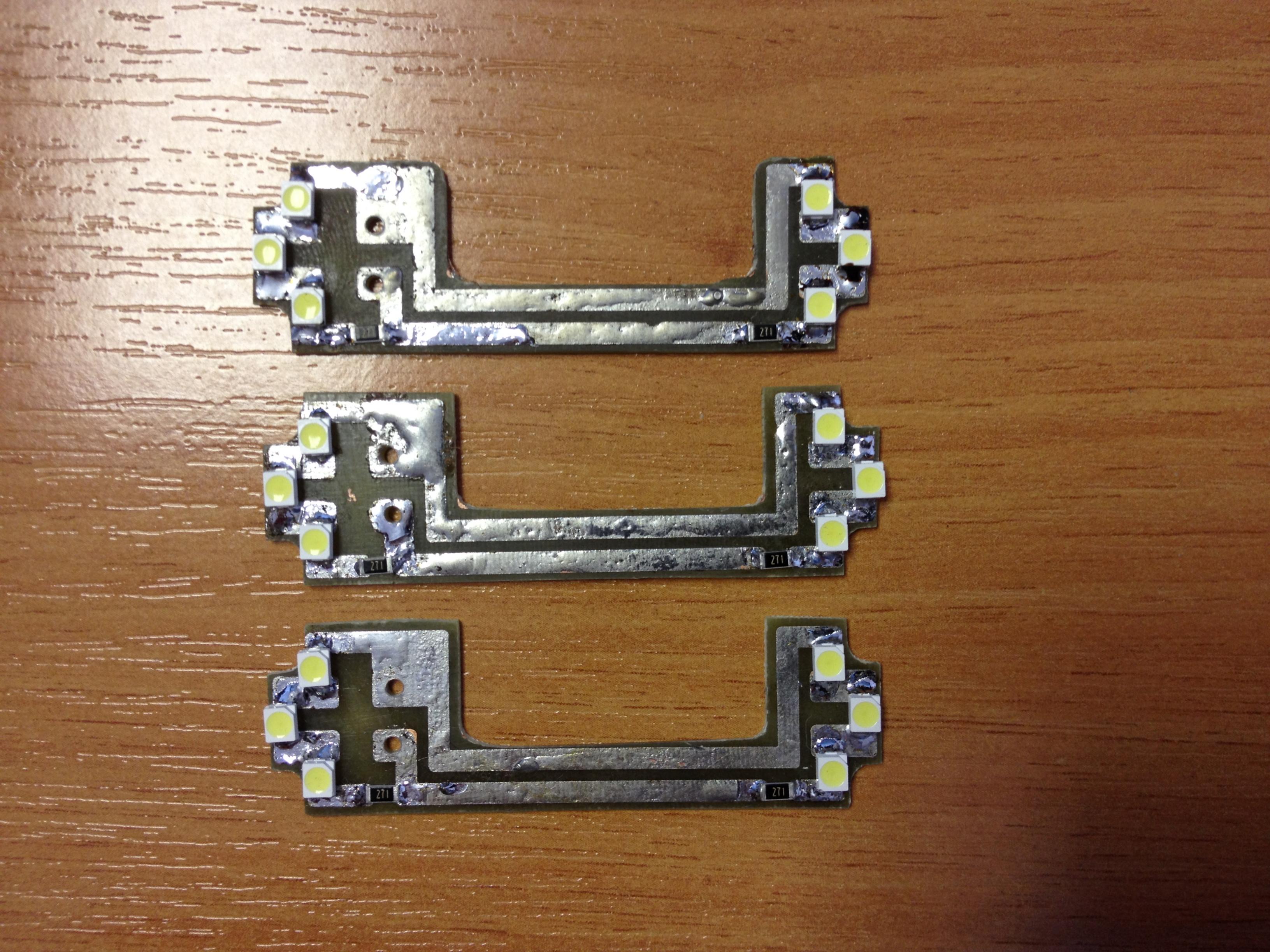

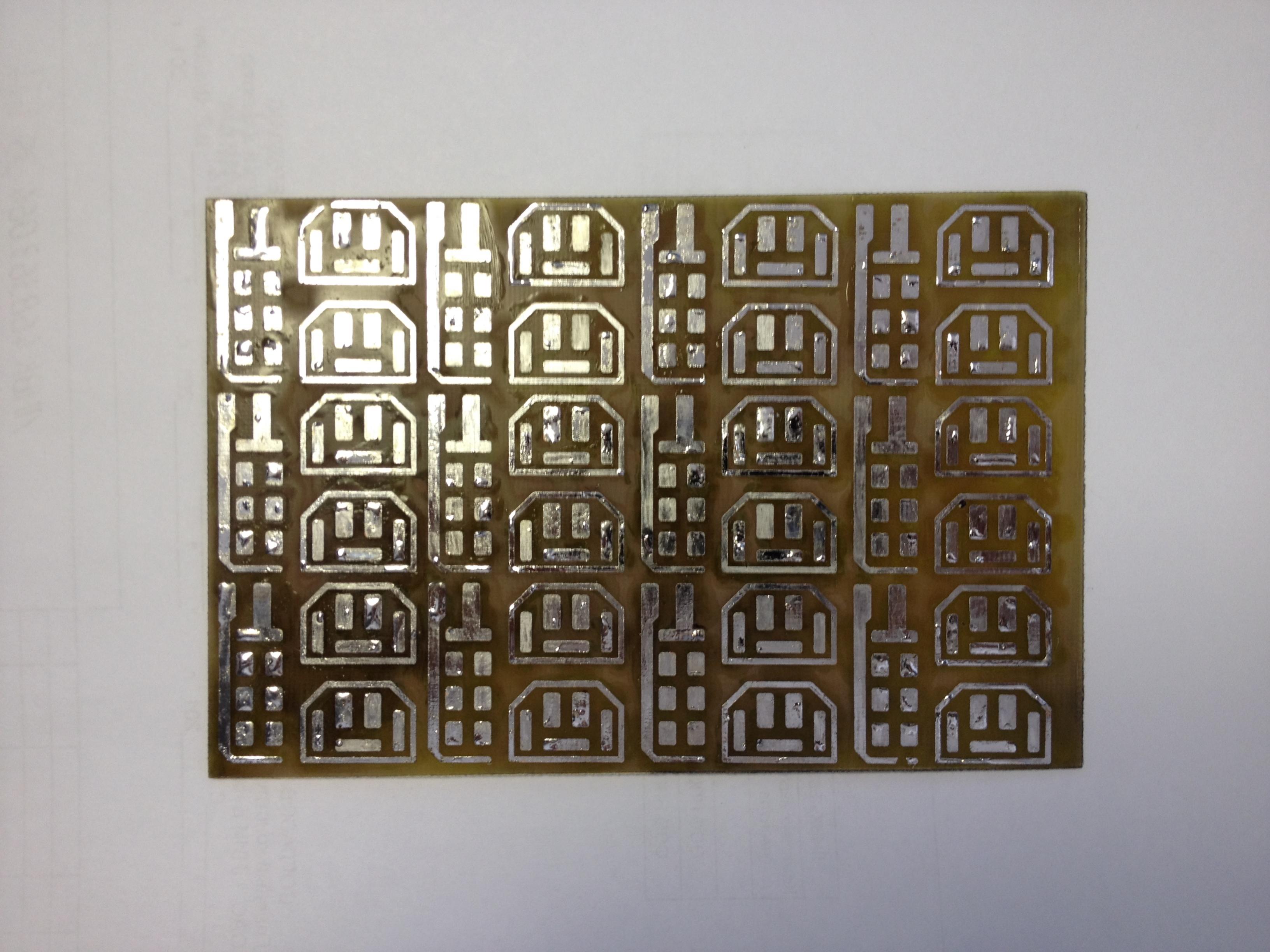

изготовил печатную плату для подсветки номера

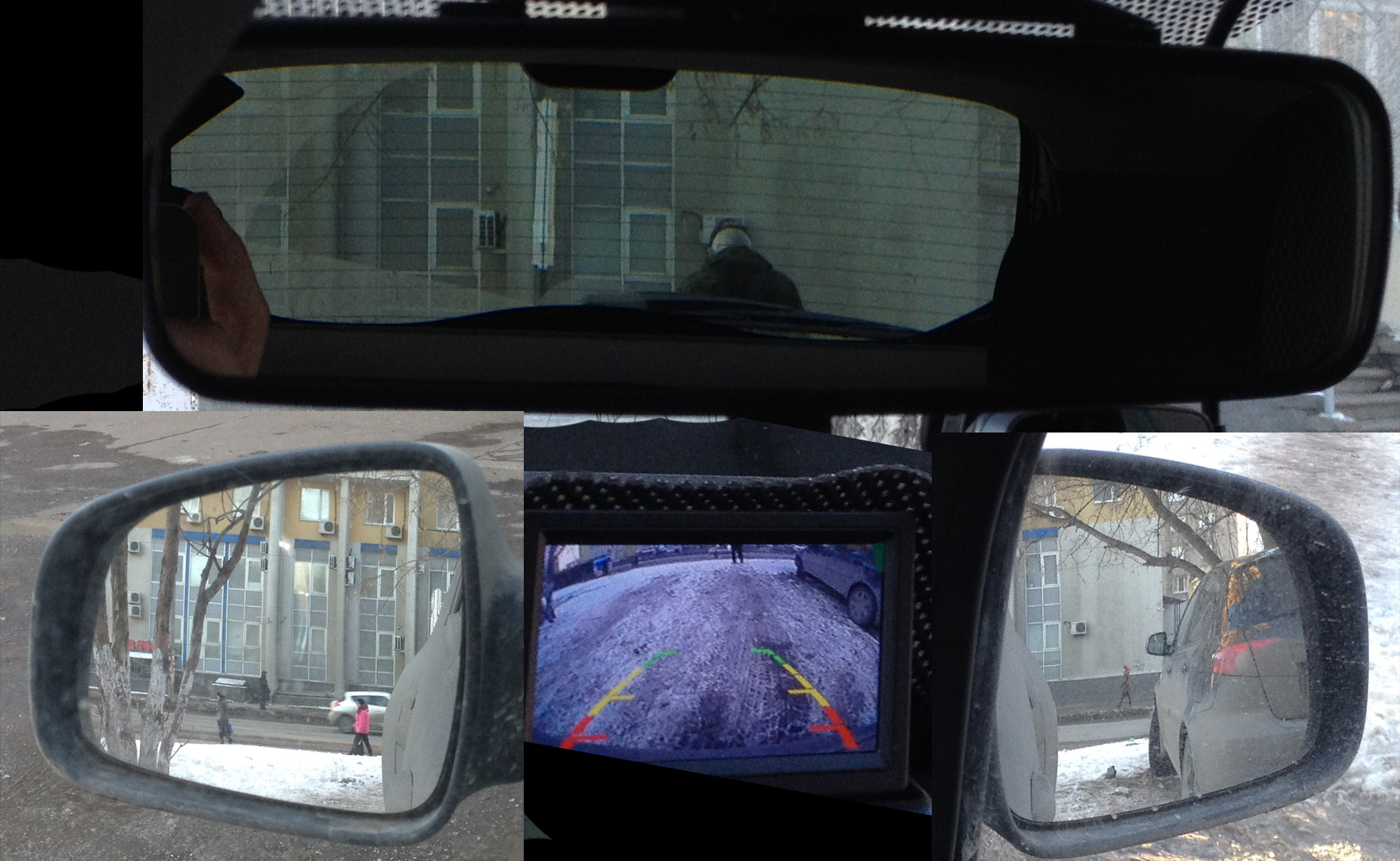

Для всех сомневающихся выкладываю фото того что я вижу в зеркала и камеру сидя за рулем своего дастера. Все что только начинает исчезать из обзора камеры, уже давно видно в зеркала...
