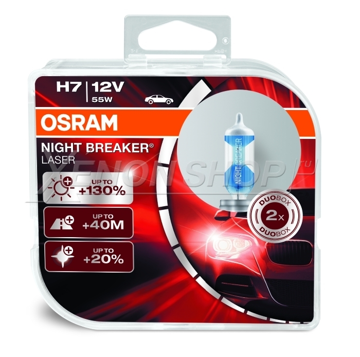

Сегодня поменял( с трудом,млин забыл как,пришлось на тел.видео смотреть,все пытался жалом вниз лампу поставить, спс.за видео опять)
филлипс Х-трим вижн+130
на новый осрам найт брекер лазер
https://www.xenonshop.ru/media/uploa...942ed6824c.jpg
Филипс отходил 2 года(поменял сновья), в принципе норм. светил,да и светит,но до найт брекера анлимитед не дотягивал все равно.Найт брекер лазер хапнул на распродаже,якобы аж лучше чем анлимитед,ну и воткнул.Свет канеш крутой у брекеров,ну и готов менять каждые 8 мес(прошлые комплекты у меня по 8-9 мес.жили,до года ни один не дотянул).
Поздно нашел
https://youtu.be/GgOaC29iRrc
https://youtu.be/PfJl-g8N6dU
Накоплю денюжек,поставлю
Судя по тестам TEST LAB и комментариям пользователей, это одни и те же лампы, просто название покруче прилепили и цену подняли.

Сообщение от briancev Посмотреть сообщение
---------- Добавлено в 20:26 ---------- Предыдущее написано было в 20:23 ----------
Он в саму фару пихается или снаружи болтается?
В общем да,абсолютно верно,но во 1-х распродажа 50% была,и 2-е- филлипс мне не очень понравился сновья еще,адназначна лучше штатных,но чуть хуже брекеров,(правда 2г и 1 мес светил,оставил в запас), а брекеров я на на разных машинах компл.6-7 изъездил.Если б не распродажа то и не парился бы
