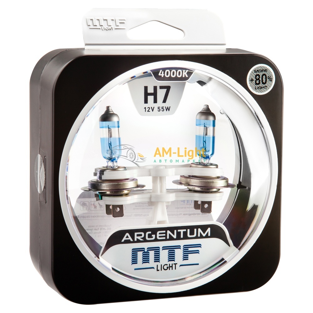

Два дня назад поставил,доволен как ребенок.

Винни, И я чем слоновья радость?
31.12.2018, 02:27
#844
Регистрация: 08.06.2015
Сообщений: 1,348
Время онлайн: 8 мес. 1 нед. 2 д. 17 ч. 37 мин. 43 сек.
: 4701
Re: Замена ламп ближнего света
В правом верхнем углу написано +80%, наверно в этом.
31.12.2018, 06:00
#845
Регистрация: 16.10.2012
Сообщений: 153
Время онлайн: 1 мес. 1 нед. 5 д. 6 ч. 10 мин. 33 сек.
: 99
Был(а): 14 дек 2019 17:50
Имя: Олег
Адрес: Рязань
Автомобиль: Ниссан Террано 2.0 4WD 6МТ 10.11 2017.
Сообщение от Михалыч35
Ярче,белее,освещение дальше и шире.
---------- Добавлено в 08:00 ---------- Предыдущее написано было в 07:58 ----------
Сообщение от Андрей_1974
Не,там где написано "чип-Паулюс"

Сообщение от Винни
У нас в Воронеже,за синие лампы можно без прав остаться.Недавно шофер с работы встрял на своей машине,испугался очень,заработок зависит от наличия прав.

Сообщение от Duk_NVRN
,за синие лампы
Только свет от них тепло-белый.  и визуально в фаре никакой синевы не видно.
4000 K это не тепло-белый.

Сообщение от fisher72
Ну хорошо пусть каждый останется при своем.
