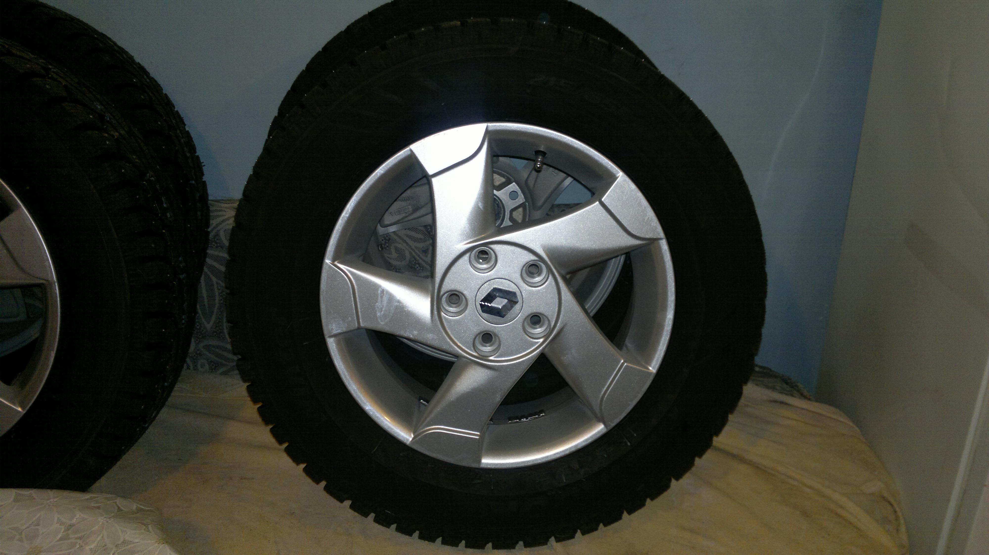

Там же взял реплику RN65 за 3700 от оригинала отличается только надпись внутри, маде ин чина. Резину ханкук W 409, все нормально отбалансировалось. Шум по асфальту не громче чем на штатном Амтеле.

Вы проверили диски они должны быть 2 левых и 2 правых

Сообщение от skokovans Посмотреть сообщение
Вы наверно "шутите" Завтра гляну, но по моему все четыре одинаковые. Мастер на шиномонтаже подписал каждое колесо куда ставить.
Направленные диски? Прикол?

Сообщение от karla Посмотреть сообщение
Можно не глядеть - все одинаковые...

Сегодня узнал,что такие диски все одинаковые,только 2 будут рисунком в одну сторону,а 2-в другую.На дорогих дисках с таким рисунком всегда есть правые и левые,а эти нет.Так что кто успел испугаться-все хорошо,так и было задумано
