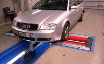

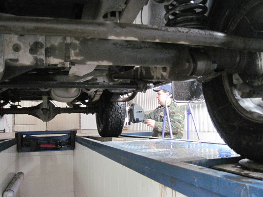

Любой может провести такой эксперимент, домкратом поднимаем левое или правое переднее колесо до его полного вывешивания. Заводим машину включаем передачу, отпускаем сцепление, вывешенное колесо вращается, нагруженное стоит. Можете снять ручник, машина будет стоять на месте. При чем, вы можете дать сколько угодно газу, повысив момент идущий от мотора на дифф, машина будет стоять.
тем у кого стоит ESP категорически не советую проводить такой эксперимент,
хотя если это машина тёщи то можно,
и ещё стенды на Техосмотре(некоторые страховые требуют пройти техосмотр) отличаются у моно приводов и 4х4,
наверное чтоб такие эксперименты люди не проводили.
это моно
это 4х4

Сообщение от Kyzia
это моно
Вложение 67686
это 4х4
Вложение 67687
