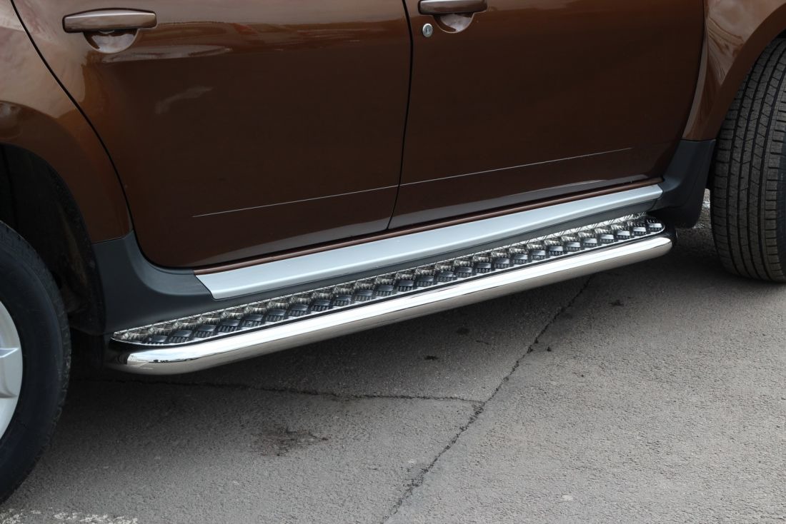

Всем доброго! На авто стоят пороги как на фото. Слышал много толков что с ними не задомкратить. Соответственно назрел вопрос: имелся ввиду только штатный домкрат или впринципе? На ТО подняли на стапель без проблем. Имеется подкатной гидравлический, пробовал ли кто что-то подобное?
У меня штатный так и не доставался из машины, а подкатной я использую очень даже )
Expression 4x2 2,0 ESP АКП4

Подкатной - штука хорошая, не спорю. Вопрос в том на все ли он случаи жизни. Я на чашку домкрата кладу кусок резины толщиной сантиметров 4-5 для амортизации
