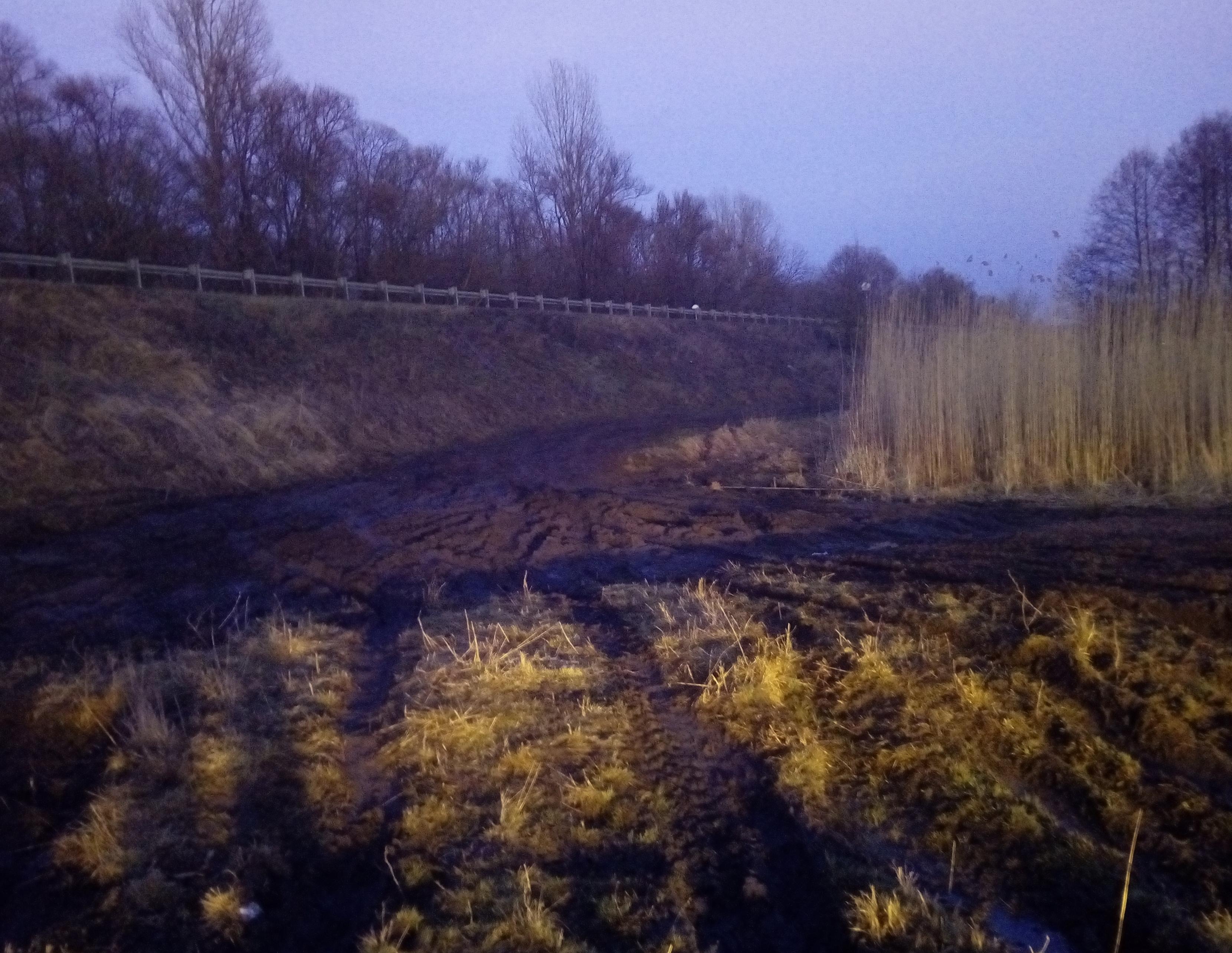

Свежий случай из нашей деревни насчет нашего полного привода.
Погорячился с детством, которое сыграло - решил поближе к фазенде подъехать. Температура - легкий плюс. Но мокрого снега, как ПОТОМ оказалось, было сантиметров 40. На легком спуске слегка уселся на защиту (по оси колес и пороги, а это как раз примерно-точно 40 см) . Надел браслеты, поковырял лопатой и в общем передумал к фазенде подъезжать. Пришлось разворачиваться, т.к. задним ходом было бы только хуже насчет попасть в свою же протоптанную колею да еще в легкую горку (проверено ранее). В процессе разворота лихо подмял под себя сугроб - хорошо наехал. Вот теперь суть: машина на защите висит, браслеты на передних колесах хорошо покопались в снегу, даже до грязи достали. Итог буксования - правое переднее ногой прокручивается. Левое не прокручивалось, но если бы еще побуксовать... А вот при осмотре происходящего по кругу увидел, что задние колеса НЕДВИЖИМО стояли на месте - никаких признаков буксования, они совсем не участвовали в наших мытарствах. И Lock, и минус ESP. Вывод напросился - если полностью вывесить передний мост, то момент на задние колеса не подается; кроме диагоналки может быть еще и параллелька.
Предположение, что у меня что-то не то с 4WD, не имеет места. Без 4WD я бы оттуда не выехал до стаивания сугробов.

Сообщение от SanSanNN
Значит задок не подключался,скорее всего был режим 2WD,либо была диагоналка и вращений задка тупо не увидели.Чудес не бывает!

Сообщение от kval300
Классно замечено, но про это всё я описАл. И про 4 WD, и про отсутствие следов пробуксовки задних колес.
Предположение, что у меня что-то не то с 4WD, не имеет места. .
У нас нет м̶е̶ж̶к̶о̶л̶е̶с̶н̶о̶г̶о̶ межосевого диффа, не может быть "парралельки" в принципе - нечем момет перераспределять, железная палка в виде кардана этого делать не могет. На минувших выходных квадриком с пуза снимали: все вполне равномерно прокопано было, колеса вполне качественно забиты и усраны, а как имитации работают вполне явственно слышал. Единственный момент по крайней мере на доресте имитации нормально на хорошо придавленной тапке работают.
В соседней теме Вы писали про "экономию" кардана и езду без оного.Не приходит на ум, что в результате этих экспериментов муфте пришел кирдык и она просто не передает момент на задние колеса,хотя включен режим 4вд?И 4вд у вас уже совсем не таковой?Ведь при езде без кардана передняя часть муфты с фланцем живет "своей жизнью" и вращается как ей благорассудится по инерции, а муфта не блокируется электроникой,вот пластины и трутся как хотят...
