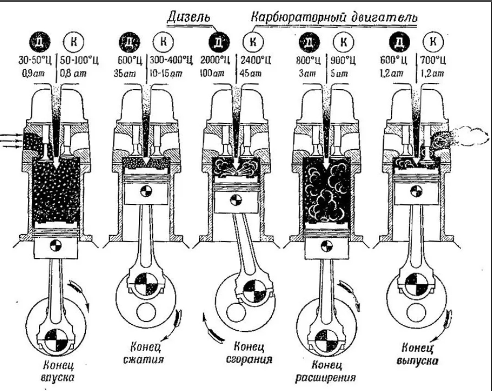

Дизельное топливо горит с большей температурой и в избытке кислорода всегда. Фактически, в цилиндр дизеля всегда заходит сверхбедная смесь (если считать весь объем). Это способствует повышенному образованию оксидов азота. Для снижения температуры ЕГР и ставят: ОГ, поступающие через ЕГР замещает кислород, и температура снижается, что снижает образование NOx, при этом для сгорания топлива кислорода все еще хватает.
Ну не соглашусь, дизель всегда холоднее....

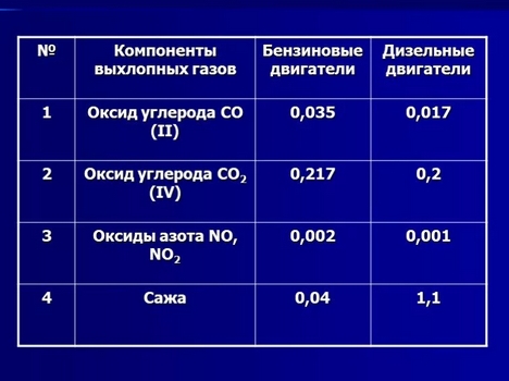

Вот вопрос по поводу образование NOx, на дизеле все выбросы меньше чем в бензинке кроме сажи(ее больше почти в 30раз) даже NOx меньше в 2 раза. а все внимание не на бензинки а на дизеля???? Может ЕГР в купе с сажевым напрвлены на снижение сажи а не оксидов азота, которые не являются концерогенами в отличии от сажи...
Но почему-то везде пишут что это коцероген (NOx), и везде что первая задача ЕГР - именно его снижение.
Повод еще раз перечитать авторитетные книжки. Позже.
