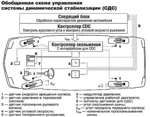

Re: Полный привод на "Дастер" (Renaul Duster 4x4)
Сообщение от ruden83
Ребят а может остановитесь и подумаете о чем вы говорите?
и как вам в грязи поможет ЕСП?
остыньте и прочитайте сначала что из себя представляет сама система,
когда поймете что от нее толку нет тогда продолжите.
Система стабилизации движения ESP
(Electronic Stability Programm)
История создания системы стабилизации движения ESP
Система ESP была создана в 1995 году, но громко заявить о себе ей удалось только через два года, когда дебютировал первый компактный Mercedes-Benz А-класса. При его проектировании были допущены серьезные ошибки, которые привели к тому, что новая модель имела склонность к опрокидыванию даже не на очень высокой скорости при выполнении маневров типа «переставка» («лосиный» тест, объезд препятствия).
В Европе, давно помешанной (в хорошем смысле) на безопасности, разразился настоящий скандал. Продажи автомобилей Mercedes-Benz А-класса были приостановлены, а уже проданные машины - отозваны для устранения недостатков. Перед инженерами компании Daimler-Benz встала непростая задача: как, не перепроектируя заново автомобиль и сохранив его потребительские качества, решить проблему повышения устойчивости. Эта задача была решена в значительной степени за счет установки с февраля 1998 года на автомобили Mercedes-Benz А-класса соответствующим образом настроенной системы ESP.
Главный контроллер ESP - это пара микропроцессоров, каждый из которых имеет по 56 Кбайт памяти. Система позволяет, например, считывать и обрабатывать значения, выдаваемые датчиками скорости вращения колес с 20 миллисекундным интервалом. Помимо А-класса, система ESP является стандартным оборудованием для Mercedes S-класса, E-класса и других. На автомобилях фирмы DaimlerChrysler применяются системы ESP от лидера в данной области - фирмы Bosch. Системы ESP производства Bosch используют также фирмы BMW, Volkswagen, Audi, Porsche и другие.
Работа системы стабилизации движения ESP
Электронная программа стабилизации или, как ее обычно называют, система стабилизации движения (ESP) срабатывает в опасных ситуациях, когда возможна или уже произошла потеря управляемости автомобилем. Путем притормаживания отдельных колес система стабилизирует движение. Она вступает в работу, когда, например, из-за большой скорости при прохождении правого поворота передние колеса сносит с заданной траектории в направлении действия сил инерции, т.е. по радиусу большему, чем радиус поворота. ESP в этом случае притормаживает заднее колесо, идущее по внутреннему радиусу поворота, придавая автомобилю большую поворачиваемость и направляя его в поворот. Одновременно с притормаживанием колес ESP снижает обороты двигателя. Если при прохождении поворота происходит занос задней части автомобиля, ESP активизирует тормоз левого переднего колеса, идущего по наружному радиусу поворота. Таким образом, появляется момент противовращения, исключающий боковой занос. Когда скользят все четыре колеса, ESP самостоятельно решает, тормозные механизмы каких колес должны вступить в работу. Время реакции ESP - 20 миллисекунд. Работает система на любых скоростях и в любых режимах движения.
Данная система пока является наиболее эффективной системой безопасности. Она способна компенсировать ошибки водителя, нейтрализуя и исключая занос, когда контроль над автомобилем уже потерян.
Безусловно, ESP высокоэффективная система. Однако, в действительности ее возможности ограничены. Причиной этого являются законы физики, изменить которые электроника не в силах. Поэтому если радиус поворота слишком мал или скорость в повороте превышает разумные границы, даже самая совершенная программа стабилизации движения здесь не поможет.
(это к вопросу о спуске)
прежде чем писать и цитировать учебники вы бы изучили суть проблеммы, и поняли что на форуме существует даже отдельная тема про эту систему,и судя по другим странам там система ESP ,будет идти совместно с системой ASR (цитировать учебники не буду и сами наверно в состоянии найти описание данной системы)

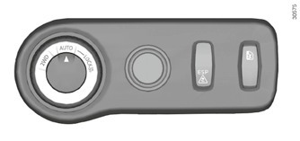

Сообщение от YUNS
ESP и ASR включаются и выключаются одной кнопкой, поэтому на бездорожье невозможно отключить только ESP. При пробуксовке система будет в первую очередь снижать обороты двигателя, мощность упадет и на тяжелом грунте машина просто встанет. Поэтому на бездорожье ESP отключают. Не надо путать ASR c EDS(электронная блокировка дифференциала), которой у Дастера нет.
Спорить не буду.  Покажи(на фото) эту кнопку у Дастера.
Сообщение от иванко
Фото из мануала, там же подробное описание ESP. Кнопка правее парктроник или блокировка задних стеклоподъемников(от комплектации зависит). Слева прикуриватель.
Сообщение от Джити
Цитата из руководства Дастера.
Я так понимаю, что вместе с ESP мы получаем и электронную имитацию блокировок. Или же это отдельная система, не связанная с ESP?
Перелестните 4 страницы и прочтете прямопротивопожное. Похоже это не трудности перевода, а стиль Рено.

Сам ответил
Электронная блокировка дифференциала (EDS)*
EDS работает совместно с ABS. EDS действует в автоматическом режиме – т.е. без участия водителя.
С помощью сенсоров ABS контролирует обороты ведущих колес до скорости около 40 км/ч (передний привод) или 80 км/ч (полный привод).
ABS притормаживает пробуксовывающие колеса (например, на скользкой проезжей части), а на имеющие лучшее сцепление с дорогой колеса передается повышенный вращающий момент.
Необходимо придерживаться следующих рекомендаций:
При трогании с места нажмите педаль акселератора в соответствии с дорожными условиями. При пробуксовке колеса (например, одно колесо на льду) нажмите на педаль акселератора так, чтобы автомобиль тронулся с места.
При ускорении на одинаково скользкой по всей ширине дороги, например, в гололед и снег осторожно нажимайте на педаль акселератора. Особенно на переднеприводных автомобилях существует вероятность пробуксовывания ведущих колес, несмотря на EDS, и тем самым нарушения устойчивости при движении.
EDS на короткое время отключается, чтобы не перегрелся дисковый тормоз тормозящего колеса при необычайно высокой нагрузке. При этом автомобиль готов к эксплуатации и имеет такие же динамические свойства, что и автомобиль без EDS.
Антипробуксовочная система (ASR)*
ASR препятствует пробуксовыванию ведущих колес при трогании с места и разгоне путем снижения крутящего момента двигателя.
ASR работает совместно с ABS во всем диапазоне скоростей. При неисправности ABS не будет работать и ASR.
ASR включается автоматически при запуске двигателя. При необходимости его можно включать и отключать нажатием клавиши в ряду выключателей – обратитесь к подразделу Выключатели и переключатели.
При отключенной системе горит контрольная лампа ASR. Обратитесь к подразделу Контрольные и измерительные приборы. Предупредительные и диагностическая системы.
Обычно ASR всегда должна быть включена. Только в определенных, исключительных случаях, при необходимости проскальзывания, ее следует отключить, а именно:
– при движении с установленным аварийным колесом*
– при движении с цепями противоскольжения
– при движении по глубокому снегу или рыхлому грунту
– при попытке выехать враскачку после застревания, а также
– при въезде на подъемы с крайне различной степенью сцепления ведущих колес (например, под левым колесом – лед, под правым – сухой асфальт).
После этого снова включите устройство.
Электронная программа стабилизации курсовой устойчивости (ESP)*
ESP повышает эффективность контроля за динамикой движения автомобиля в неординарных ситуациях, например, при ускорении и на поворотах.
ESP расширяет функции ABS / ASR и снижает при любых условиях движения опасность заноса. Тем самым улучшается устойчивость автомобиля во время движения.
ESP работает в сочетании с ABS во всем диапазоне скоростей. При выходе из строя ABS не будет работать и ESP.
ESP включается автоматически при запуске двигателя и проводит самодиагностику.
При необходимости, ESP можно включать и отключать нажатием клавиши (ESP).
При отключенной ESP горит ее контрольная лампа. Обратитесь к подразделу Контрольные и измерительные приборы. Предупредительные и диагностическая системы.
Обычно ESP всегда должна быть включена. Только в определенных исключительных случаях, при необходимости проскальзывания, следует ее отключить, а именно:
– при попытке выехать в раскачку после застревания.
После этого снова включите ESP.
При отключенной ESP, остаются в рабочем режиме ABS и EDS.
Принцип действия
В электронную программу стабилизации курсовой устойчивости входят ABS, EDS и ASR. Наряду с получаемыми при работе этих устройств данными, прибор управления ESP нуждается в дополнительных параметрах, получаемых с помощью высокочувствительных сенсоров. Измеряется скорость вращения автомобиля вокруг его вертикальной оси, поперечное ускорение, давление в системе тормозного привода и угол поворота управляемых колес.
По углу поворота колес и скорости автомобиля определяется намерение направления движения водителя, которое непрерывно сравнивается с фактическим режимом работы автомобиля. При расхождениях, например, начало заноса автомобиля, ESP автоматически тормозит соответствующее колесо.
В результате воздействия на колесо при торможении эффективных сил происходит стабилизация автомобиля. При тенденции к заносу заднего моста автомобиля, воздействие тормозного усилия осуществляется главным образом на наружное по отношению к центру поворота переднее колесо. При тенденции к заносу передней части автомобиля, тормозится ближайшее к центру поворота заднее колесо. Работа ESP сопровождается шумом.
