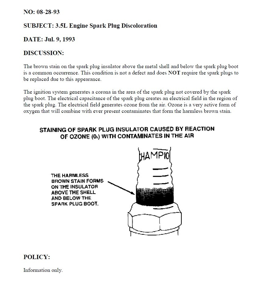

Re: Свечи зажигания 1,6л, 2.0 л.
Vladislav.V
Рабочая t ДВС 80-100C. Вода при таких температурах и потоке воздуха высыхает изо всех полостей моментально. И из колодцев свечных тоже. А вот при стоянке с холодным движком и под дождем к сож-ю да, вода подтекает и скапливается в колодцах и свечки ржавеют. И потом подтраивают при пуске холодного двигателя.
Покопал форум по поводу герметизации форсунок и
обнаружил массу фото ржавых свечек и катушек прямо 1:1 как у меня
. Однако закономерность. Хто б ожидал такой подлянки от французов!
Это не ржавчина, не пробои, не вода, а последствия высокого напряжения.
Перевод к картинке:
Коричневое пятно на изоляторе свечи зажигания над металлической оболочкой и под башмаком свечей зажигания является обычным явлением. Это условие не является дефектом и НЕ требует замены свечей зажигания из-за этого внешнего вида.
Система зажигания генерирует корону в области свечи зажигания, не покрытой ботинком свечи зажигания. Электрическая емкость свечи зажигания создает электрическое поле в области свечи зажигания. Электрическое поле генерирует озон из воздуха. Озон - очень активная форма кислорода, которая будет сочетаться с постоянно присутствующими загрязнителями, которые образуют безвредное коричневое пятно.
Агафон

30.10.2018, 11:46
1451
Scorp 3
Регистрация: 17.08.2015
Сообщений: 3,350
1 г. 3 мес. 2 нед. 3 д. 5 ч. 57 сек.
2574
Был(а): 01 мая 2025 04:10
Адрес: Павлодар, РК
Агафон
Не путайте след от короны и залитие 3 цилиндра. Проблеме и ее решению уже много лет.

30.10.2018, 11:53
1452
bubba
Читатель
Регистрация: 21.02.2013
Сообщений: 4,205
1 г. 5 мес. 1 нед. 2 д. 23 ч. 2 мин. 38 сек.
5555
Был(а): 30 апр 2025 20:57
Адрес: Резиновая
Агафон
Вот это не ржавчина? А ЧТО ЭТО?

30.10.2018, 11:53
1453
Регистрация: 23.12.2011
Сообщений: 20,511
46138
Агафон
Перевод к картинке:
Фото с инета
речь именно о ржавчине

30.10.2018, 12:15
1454
Агафон
Регистрация: 21.07.2018
Сообщений: 487
1 мес. 5 д. 18 ч. 7 мин. 11 сек.
344
Был(а): 20 авг 2020 14:27
Имя: Серж
Адрес: Орловская область
Автомобиль: Был Дастер 2013 г.
Ну это конкретная ржавчина, а рыже-коричневый налет у юбки на свечах и катушках у меня всегда присутствует, как и у многих. На 1 фото у 4 свечек тоже, а 4 ещё и ржавая.

30.10.2018, 14:04
1455
postpank
Регистрация: 15.04.2014
Сообщений: 1,177
Записей в дневнике:
6
7 мес. 18 мин. 26 сек.
1061
Был(а): 27 фев 2025 21:41
Адрес: город
Юбка на керамике - это высокое напряжение и не повод. Ржавая гайка - это ржавая гайка из-за протекания форсунок. Может быть и то и другое вместе на одной свече. В любом случае воды в колодцах быть не должно. Герметезируйтесь.

30.10.2018, 14:33
1456
Агафон
Сообщений: 487
344
Имя: Серж
postpank
Вы три проблемы в одну не ставьте, мой пост был в ответ о "ржавых" катушках и свечах. Есть проблема воды попадающей из за плохих уплотнительных кольцах, которые у всех практически как сопля становится, отсюда
ржавчина. Есть проблема внешнего вида коричневого цвета, от коронного разряда, а есть ещё и пробои из цилиндра, по резьбе свечи.
Лично у меня стоят с 12-шки ваз кольца на катушках, как на фото выше, а форсунки на нейтральном герметике.
