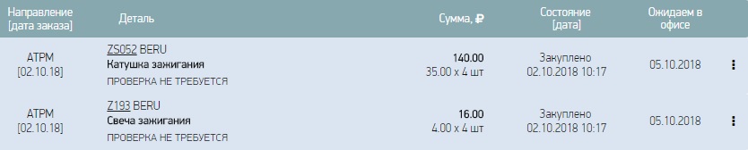

Автодок сегодня сошел с ума и мне почему-то кажется, что скоро у меня на Дастере будут стоять новые свечи и новые катушки. Но это не точно. Не факт, что поставщик отправит.
Обычно, когда происходит такой сбой с ценами, то заказ сразу же отменяют еще в самом начале, а тут уже закуплено у поставщика.
PS: Как бы бан учётной записи там не словить либо обнуление скидок.
