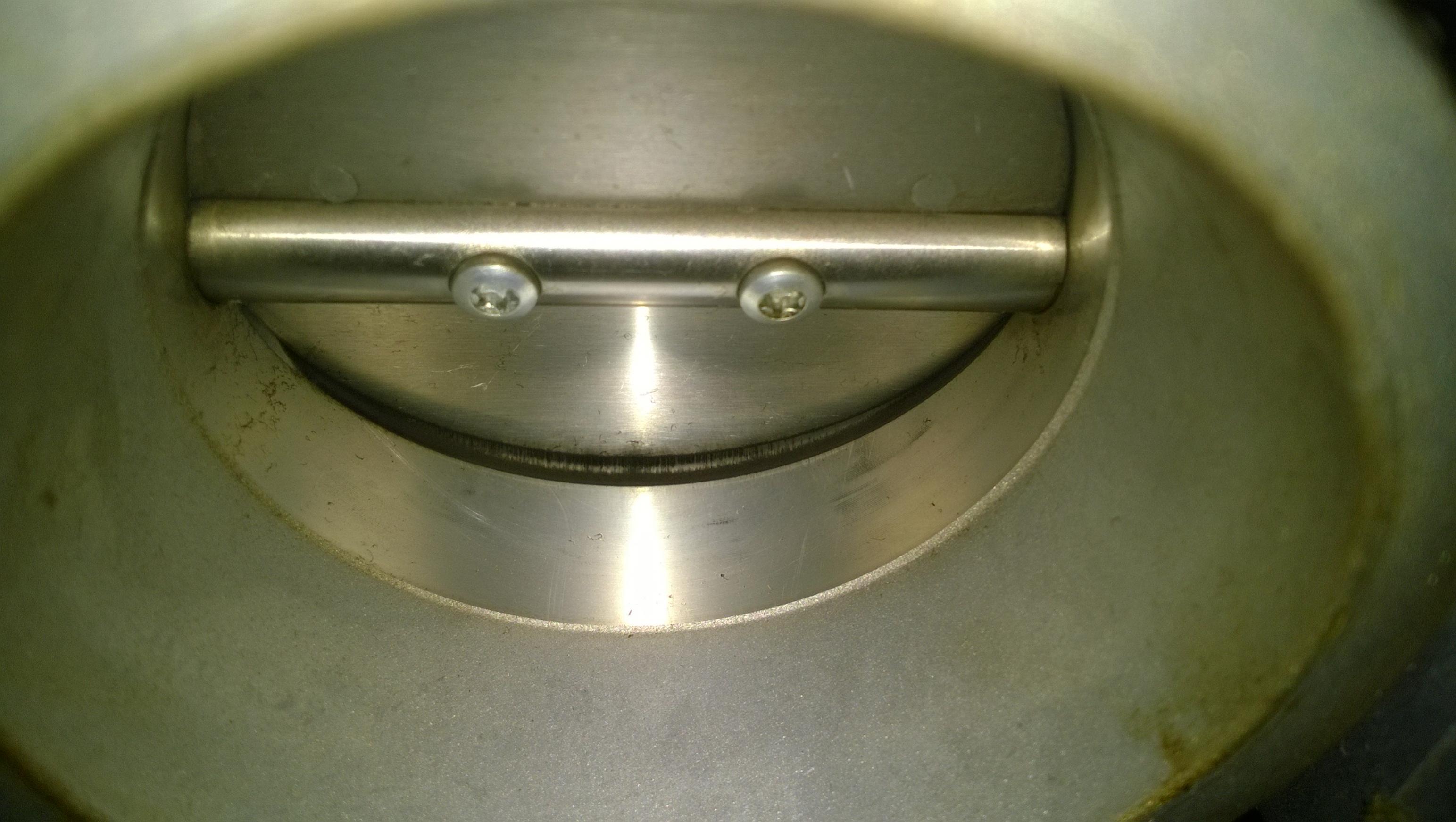

Загрязнение дросселя.
Причина простая: в пред-дроссельное пространство подводиться большая ветвь вентиляции картерных газов (оттуда идут масляные пары) В принципе, это стандартная схема для подобной системы, применяемая, по-моему, на всех авто. И так же, как и на всех авто, со временем, на кромке дроссельной заслонки и на внутренней поверхности патрубка оседает грязь, которая меняет сечение дросселя на малых углах открытия. Как следствие: не расчетное наполнение цилиндров воздухом на режиме пуска и холостом ходу.
Сразу скажу: оседание грязи на дросселе – НОРМАЛЬНОЕ явление. В принципе, система управления в своем ПО имеет механизм адаптаций к загрязнению, разбросу геометрии дросселя от экземпляра к экземпляру, возможно небольшие подсосы и т.п. Но, у любой адаптации есть свои пределы и погрешности. Итог: нестабильный пуск, раскачка оборотов при прогреве, когда сгорание по умолчанию не стабильное.
Решение: промыть дроссель. Всё.

Производил снятие дроссельного узла.
http://www.dusterclubs.ru/vb/showpos...&postcount=207
Было несколько дистанционных пусков при околонулевых температурах.Заводилась со 2-й - 3-й попытки. Видимо эффект есть от того , что подмотал два слоя изоленты под прокладку; налёт никак не влияет.
Дуся - агрегат.

Re: Плохо заводится на холодном. 2,0 бензин
Некоторые не подматывают ничего и резинки не меняют, тем не менее запускается без проблем после чистки (две недели не запускалась совсем с автозапуска) и при 0 и при +4/-10. Теперь по идее нужно написать, что подмотка/замена колечек не влияет и видимо есть эффект только от чистки?
Давайте не будем столь категоричными ))
Кста, сколько не чистил ДУ, основная грязь внизу. На фотках по ссылке верхняя часть.
Ну и не в спорах дело, лишь бы помогло что нибудь простое по трудозатратам
