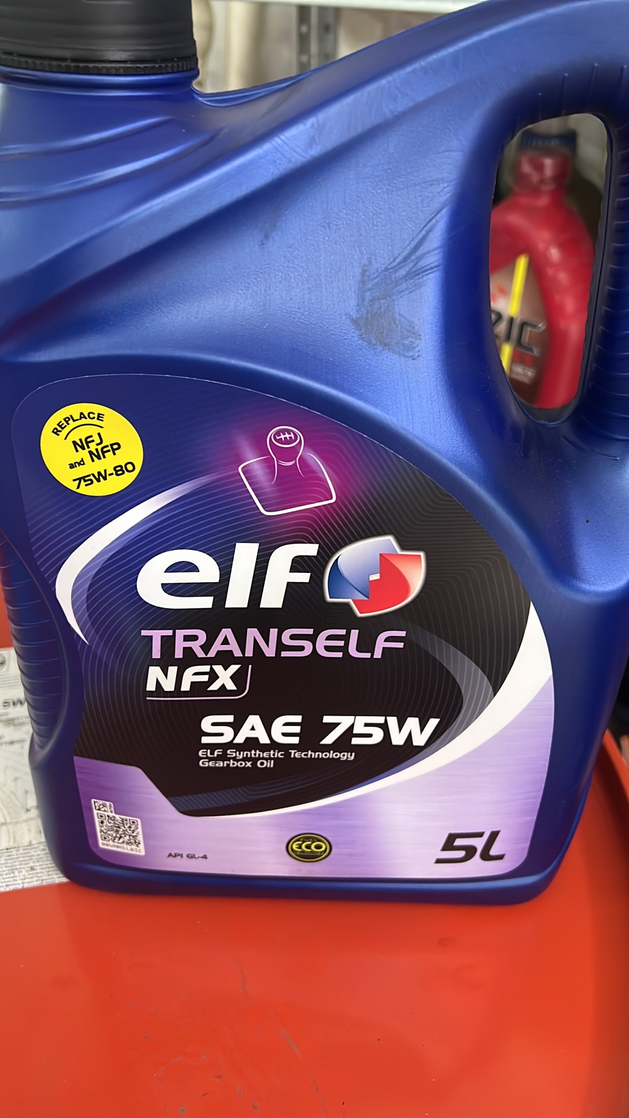

Re: Масло в коробке
Да, кстати, мне вчера залили вот из этой канистры, ELF Tranself NFX SAE 75W.
