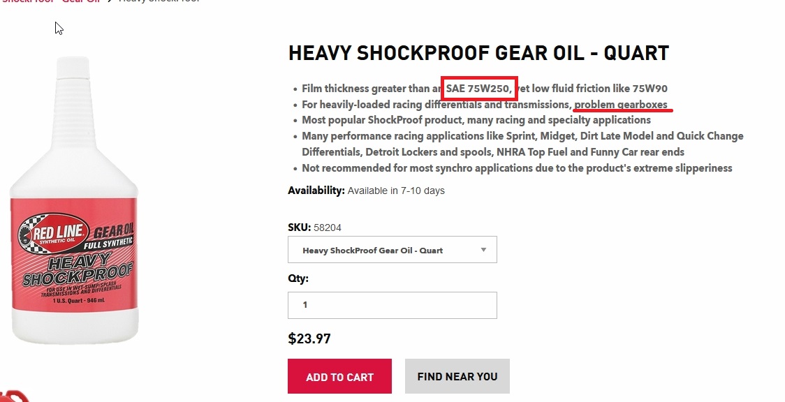

Ну и лучше тоже,чем гуще масло тем хуже будет выдавливатся из пары трения синхронизатор -шестерня. а синхронизатор работает за счет трения..
вот есть погуще масло....
Ну это уж вообще что-то мне неизвестное и малопонятное для применения.
А то что густое хуже выдавливается из синхрона, так в этом и суть, что жидкое выдавливается и синхрон тормозится позволяя венцам влетать на разных скоростях шестерен (хруст) и наоборот недает вецу пройти через несовмещенные зубци (утыкание). Может и неправильно понимаю, но уверен что вязкость непосредственно влияет на работу синхронов, а это и есть хорошее-плохое переключение передач
