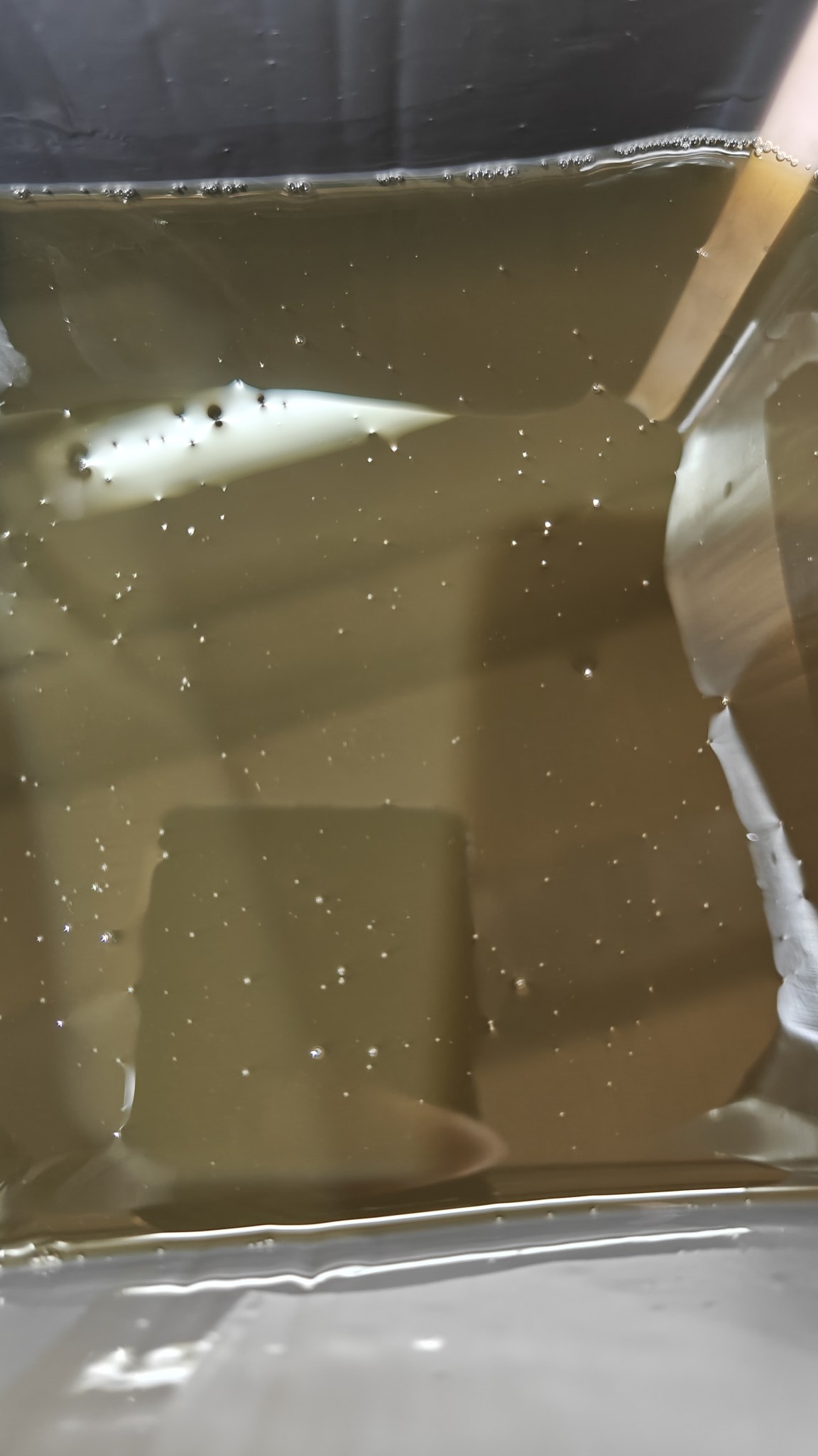

Re: Масло в коробке
Что сказать товарищи. Заменил вчера масло в МКПП на валволин. Поездил чуть по субботнему Воронежу. Температура за бортом +2-+4 была. С 60 тыс км залит был Зик gft. Проехал на нём 40 тыс. В общем валволин не понравилось. Попробую передать ощущения. Когда ведешь рычаг КПП от нейтрали к нужной передачи где-то по середине хода проиходит маленький затык, как будто через что-то металическое нужно пробраться. Может я так сильно и пристально не присматривался к зику, но ощущения именно такие. Причём такое поведение происходит с любой передачей и рандомно, то есть, то нет. Как вытыкание из передачи проиходит, что-то не запомнил. Как-то акцент своего внимание сделал на процессе втыкания (путь от нейтрали до желаемой передачи).
Надеюсь получилось передать ощущения.
Думаю вернуться на Зик.
Старое масло слилось не чёрное. Серо-коричневое с многочисленными частичками. Когда мешаешь слитое масло оно даже меняет цвет на серибристый от взвеси в нём.

Сообщение от Madi
Это от Зика такой износ идет, или на первом масле так же было?
У нас могут быть мкпп разные, но я у себя такого не наблюдал. Масло при замене было именно черное, без металлической стружки. Менял два раза, сначала в коробке было заводское Elf NFJ 37тыс.км, потом Castrol Syntrans V FE 75W-80 63тыс.км (неделю назад его поменял, показалось, что передачи стали хуже втыкаться).

Сообщение от -=Df=-
TL 8 вроде. Про износ не знаю. Не с чем сравнить Заводское на 15 тыс слилось светлое. Потом ельф нфх был, слился чёрным. Вот фото эльфа http://www.dusterclubs.ru/vb/showpos...&postcount=879 взвесь на нём не смотрел. Только на цвет. В этот раз механик сказал, что в отработке с МКПП нужно смотреть не на цвет, так как оно там не перегревается как в автомате, а как раз на взвесь. И как раз и мешал и показывал мне эту взвесь. И в этой взвеси для него небыло ничего необычного.

Madi, А какой вязкости был Зик и какое залито сейчас? А наличие взвеси в масле говорит об износе, обычно это синхронизаторы. У меня уже пробег 86 ткм, масло ещё не менял, только сразу после покупки долил 200 мл, коробка работает безупречно, весной когда потеплеет произведу замену.

Madi, спасибо за ответ.
Посмотрел сообщение по ссылке, NFX через 45 тыс.км по виду не такой уж и черный.
А ещё сейчас что-то подумал, что чернота вполне может быть и той же самой медной стружкой, но окисленной маслом. Вот она и не блестит, так как стружка стала черной. Так как медные прокладки тоже чернеют при контакте с маслом.
vovik1959, по его ссылке почитай, там всё есть

Сообщение от -=Df=-
Тут не знаю. Опыта и познаний в этом нет.
Кстати, вчера на валволайне проехал 520 км по трассе. По трассе разницу с зиком особо не заметил. Видимо из-за редких переключений нет этих "продираний" рычагом КПП или их просто не замечаешь. Думал сразу махнуть назад на Зика, теперь думаю, что так как у меня в основном трасса могу и поездить на валволайне.
Тем более тут не понятно с износом. По идее отработки нужно было сдать на анализ, но теперь уж поздно

Сообщение от Madi
Такого быть не должно.Это явный признак что чему-то приходит капут в коробке.

Сообщение от PRIMP
Наверно тут нужны пояснения. На этом фото ничего кроме цвета и пузырьков нет. Взвесь, если её так можно назвать, видна когда мешаешь отработку и то, тем что она становиться серебристой и не является прозрачной. Прямо сами частички не видно (на фото это пузырьки воздуха).
Или Вы про цвет?

Сообщение от Madi
Или Вы про цвет?
Серебристая взвесь-это мелкие частички металла .Значит где-то идет интенсивный износ .Обычно такое бывает в подшипниках ,но может и зубья шестерен жрать.Ну не должно в масле быть никакой взвеси-это ведь азы...

Выглядит даже как эмульсия. В Логане и Дастере оба раза у меня заводское масло было как новое, когда менял при пробеге в 100 тыс км, даже не черное, а канифольно янтарное. Хорошо если коробка в норме и это просто конфликт 2х масел, реакция с остатками прошлого масла.

Сообщение от PRIMP
Я тоже так считаю

Сообщение от Николай СПб
Тоже теперь интересует этот вопрос. Хочу перейти с Elf 75W и Зик уже куплен.
Да не в масле дело,а в самой коробке.На любом масле,даже на моторном, исправная коробка будет работать.А здесь налицо явный прогрессирующий износ чего-то, стружку погнало, это уже никаким маслом не спасешь , ,и это не из-за масла, только разборка и ремонт.

Сообщение от PRIMP
Я что-то у кого не спрашивал, все крутят пальцем у виска, что это типа норма и всегда так было. Не владельцы Дастера, а вообще. Я тут не могу сказать, так как не обращал никогда на это внимания. Сменил, да сменил, поехал дальше. И механик ничего критического не отметил, кроме того, что именно для этого и меняют масло.
Но хотелось бы тоже чей-то опыт услышать, типа масло прозрачное сменил через ХХ км, взвеси не было.

Сообщение от Madi
Сколько менял масла на нормально работающих коробках, никогда взвеси не было. На коробках работающих с претензиями к ним, бывало и муть и взвесь
