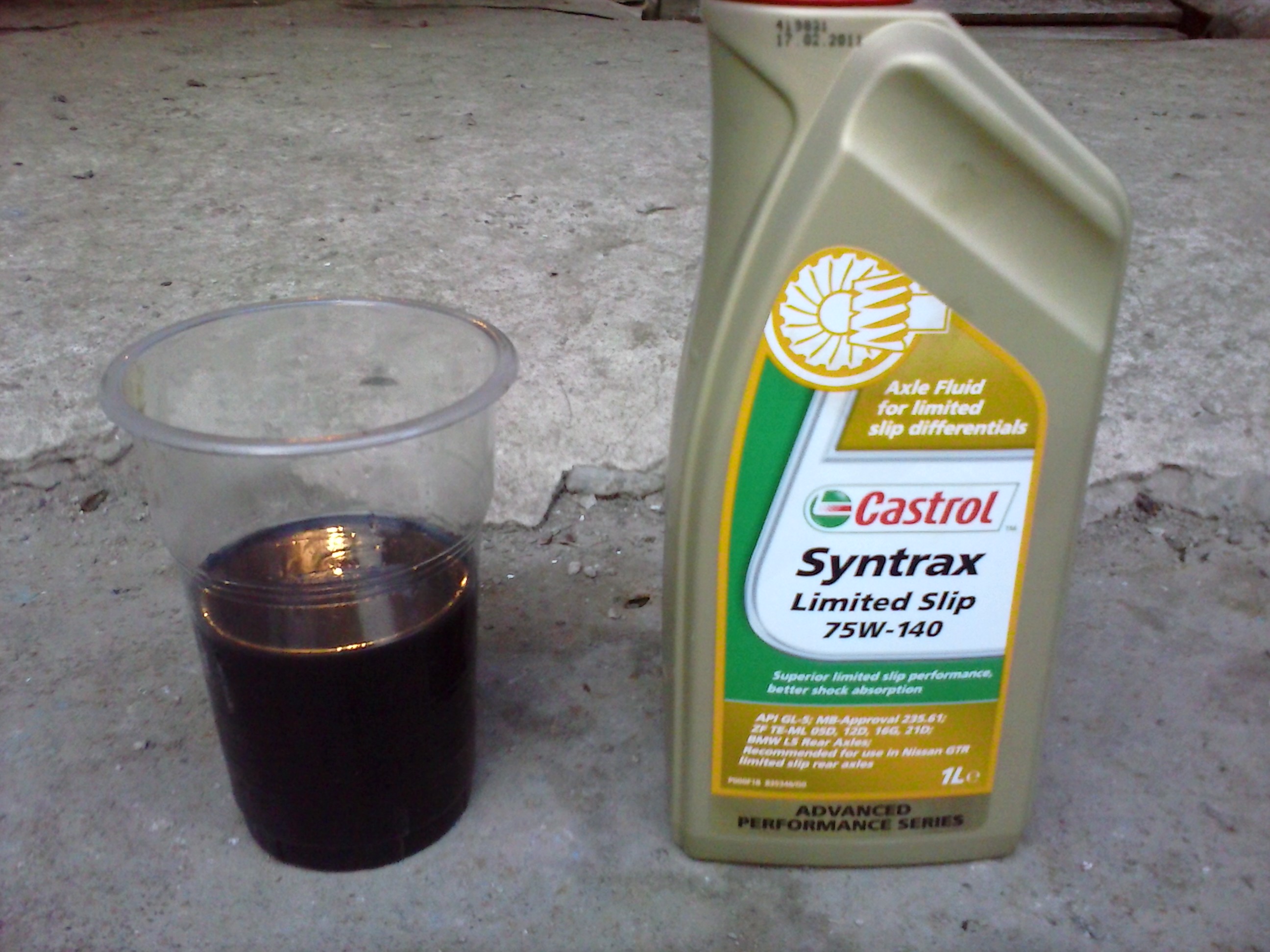

Поменял масло пока только в раздатке, как и у всех слилось 250 гр. чёрной жижи. В связи с течью сальника заменил масло на более вязкое 75w-140.
P.S. сальник поменяли по гарантии, масло поменял после замены сальника.

Сообщение от Dimarik79
Сам перешел или в оф.сервисе залили?
