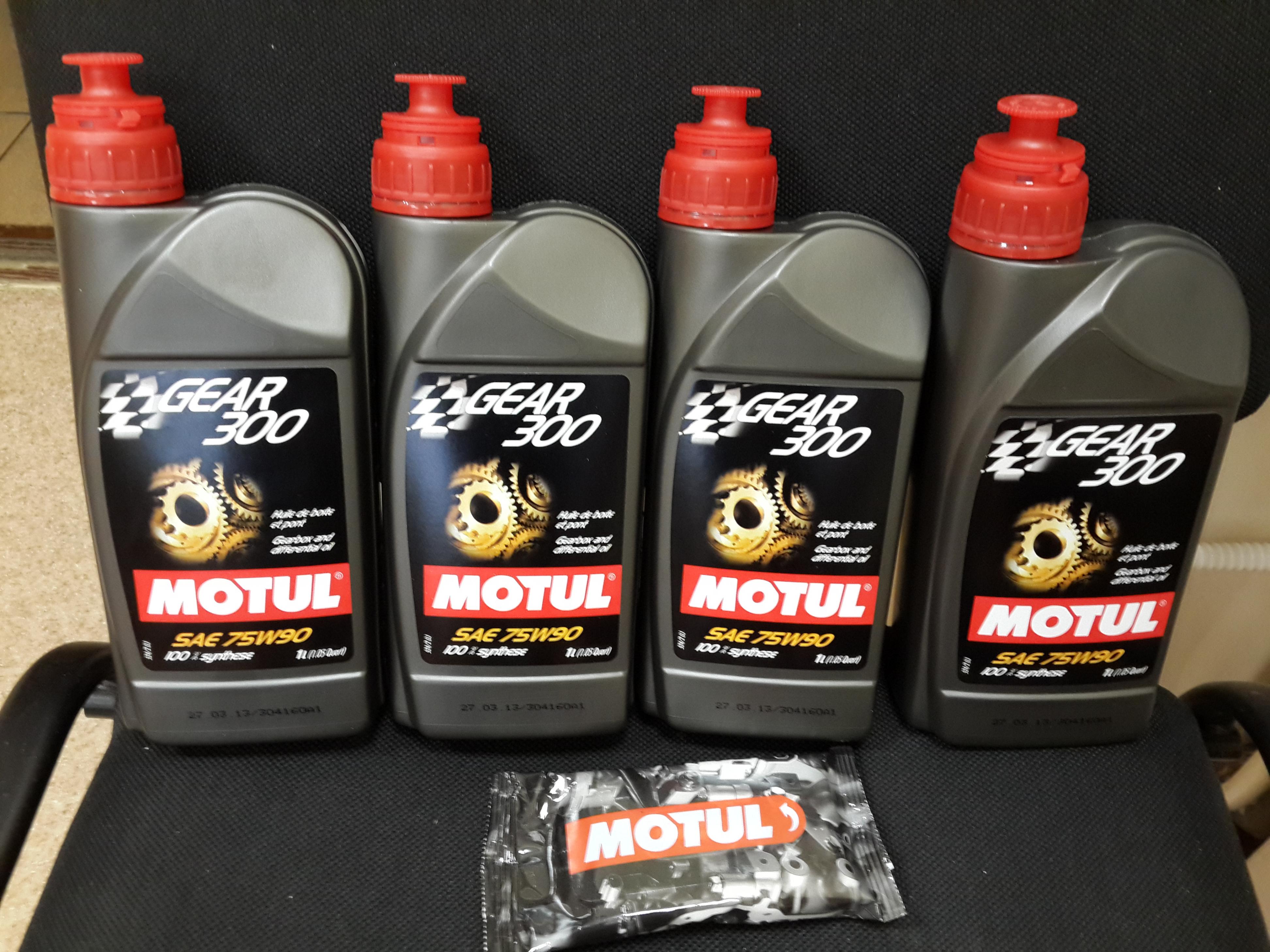

Сегодня буду менять масло везде на данный продукт.
---------- Добавлено в 17:09 ---------- Предыдущее написано было в 17:08 ----------
А фотка не появилась
---------- Добавлено в 17:10 ---------- Предыдущее написано было в 17:09 ----------
Motul Gear 300 SAE 75W90

проехал 300 км. после замены масла. впечатленеи :
1. Коробка работает более информативно передачи включаются четко (на мягкое переключение не похоже )
2. В режиме Lok показалось что блокирует муфту более жестко на грунте гребут 2 задних колеса. (показалось, что при включении 4х4 работа трансмисии стало более жесткое но я не считаю это минусом).
3. В режиме АВТО изменений в работе трансмисии не почуствовал.
Шумов в трансмисии не выявил.
---------- Добавлено в 15:11 ---------- Предыдущее написано было в 15:09 ----------
масло Motul Gear 300 SAE 75W90[COLOR="Silver"]

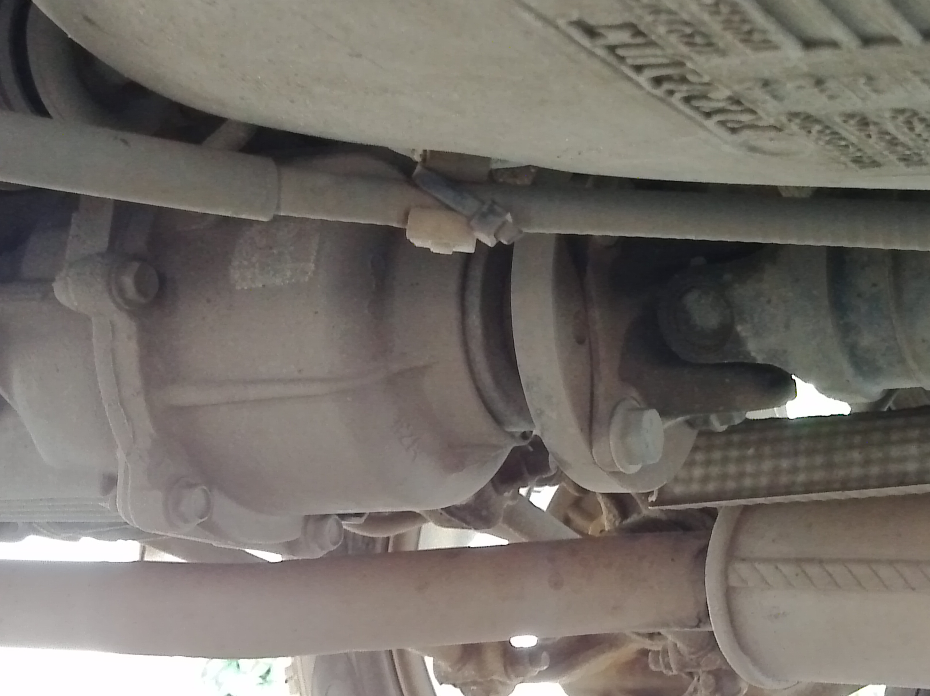

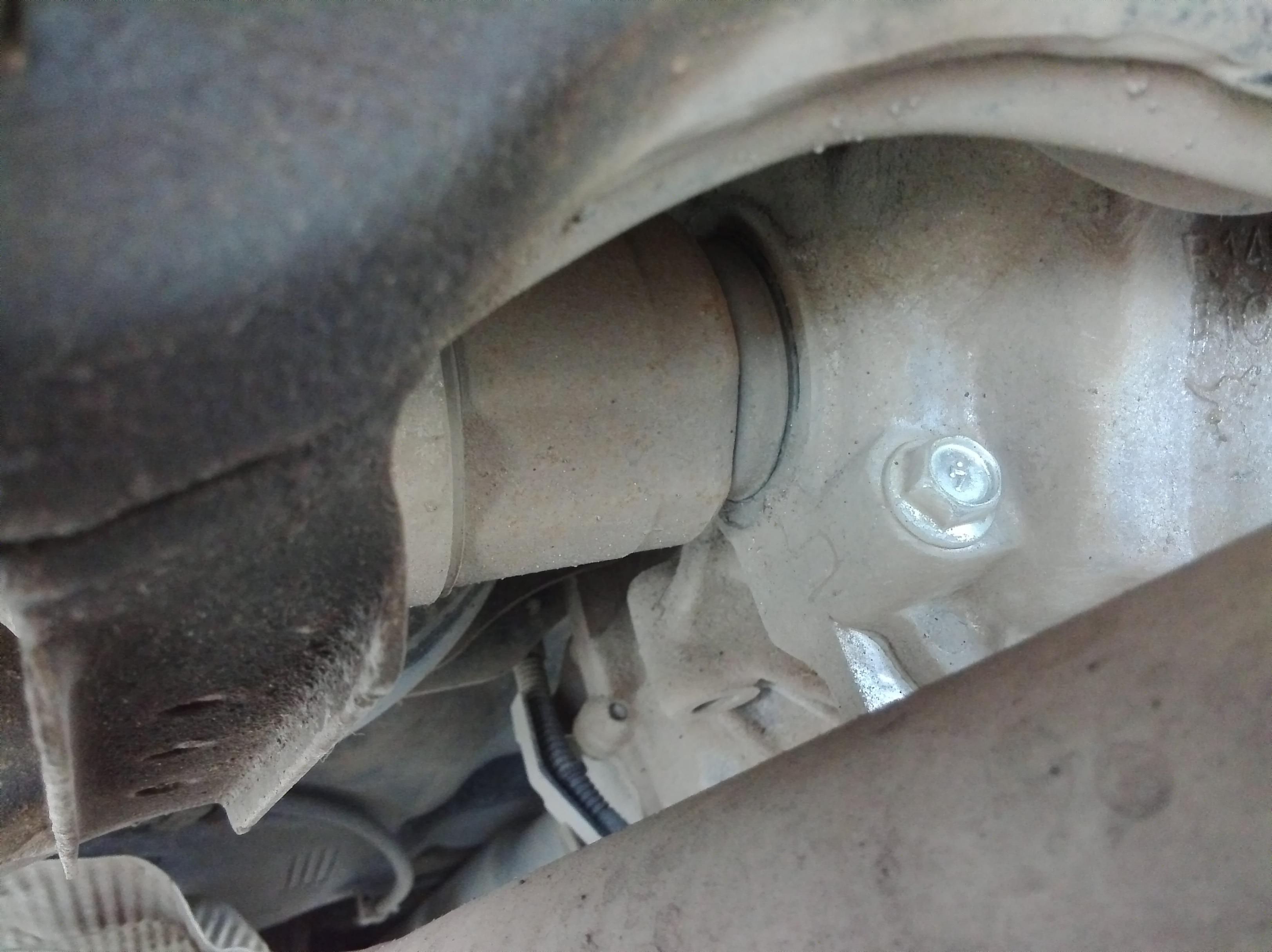

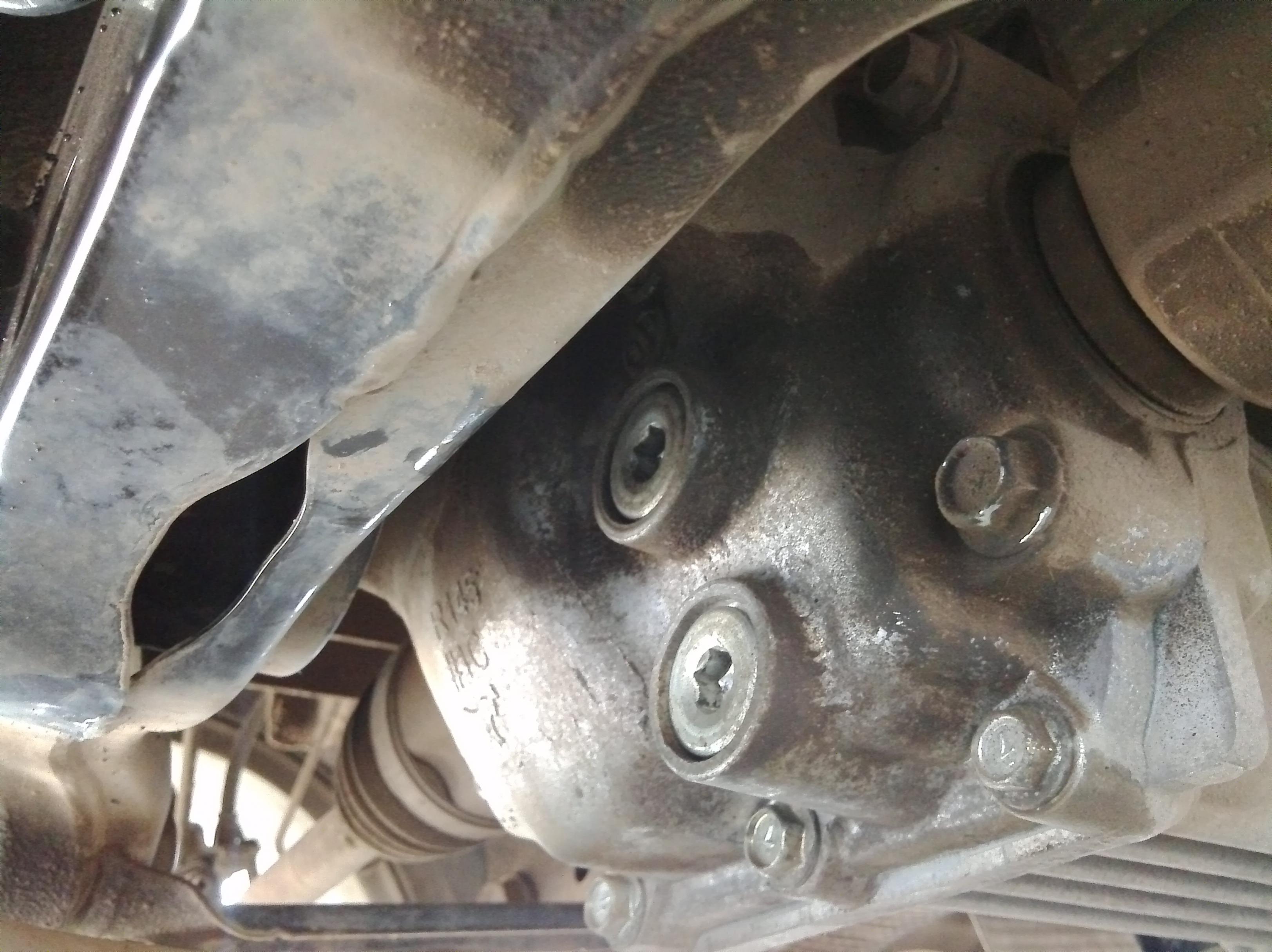

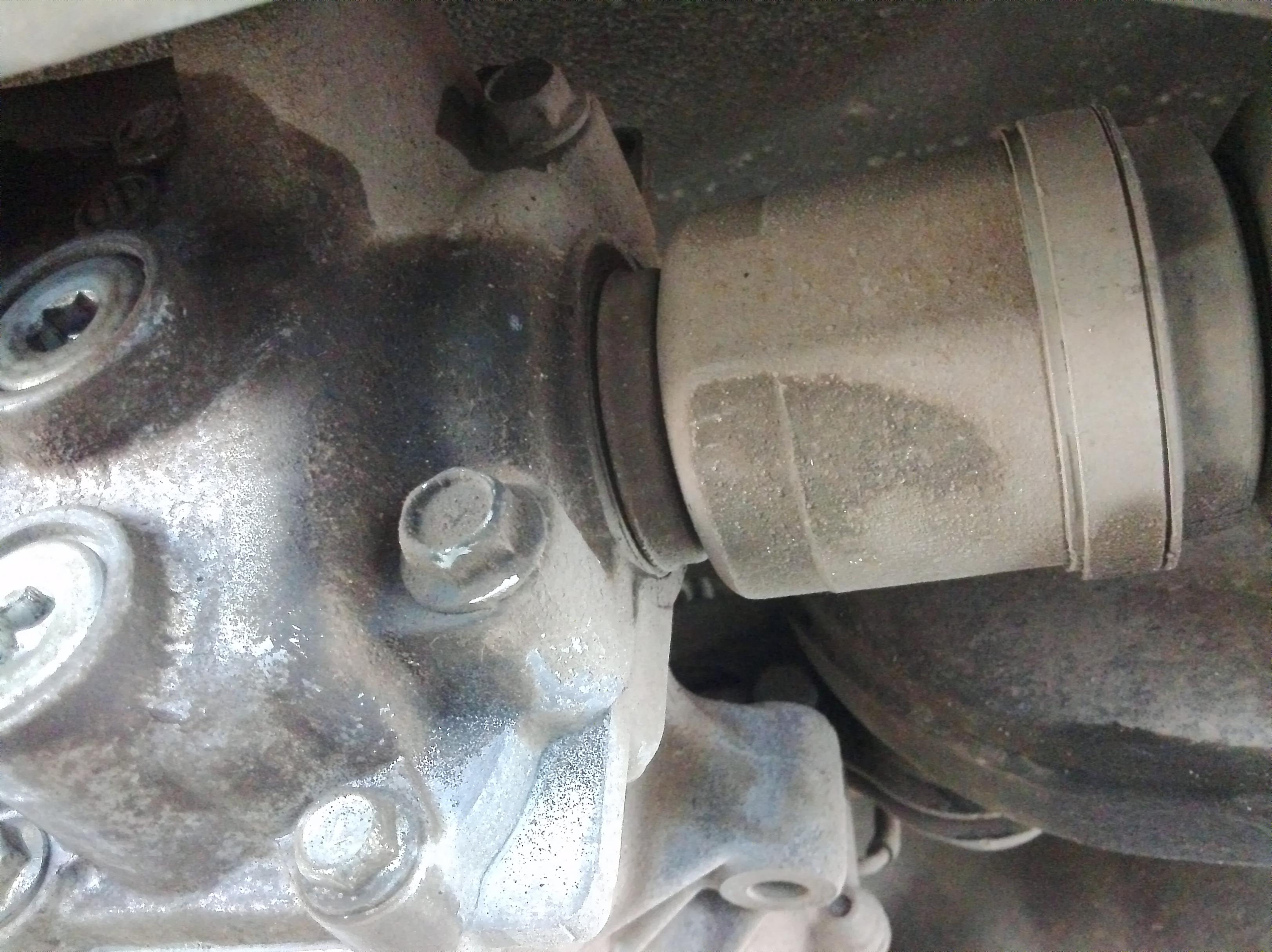

прочитал что сальники могут потечь на 100 % синтетики 75W90. Вчера залез под машину вроде все сухо (см.фото). До мкпп не добрался за неимением ямы.
пробег после замены масла 400км.
