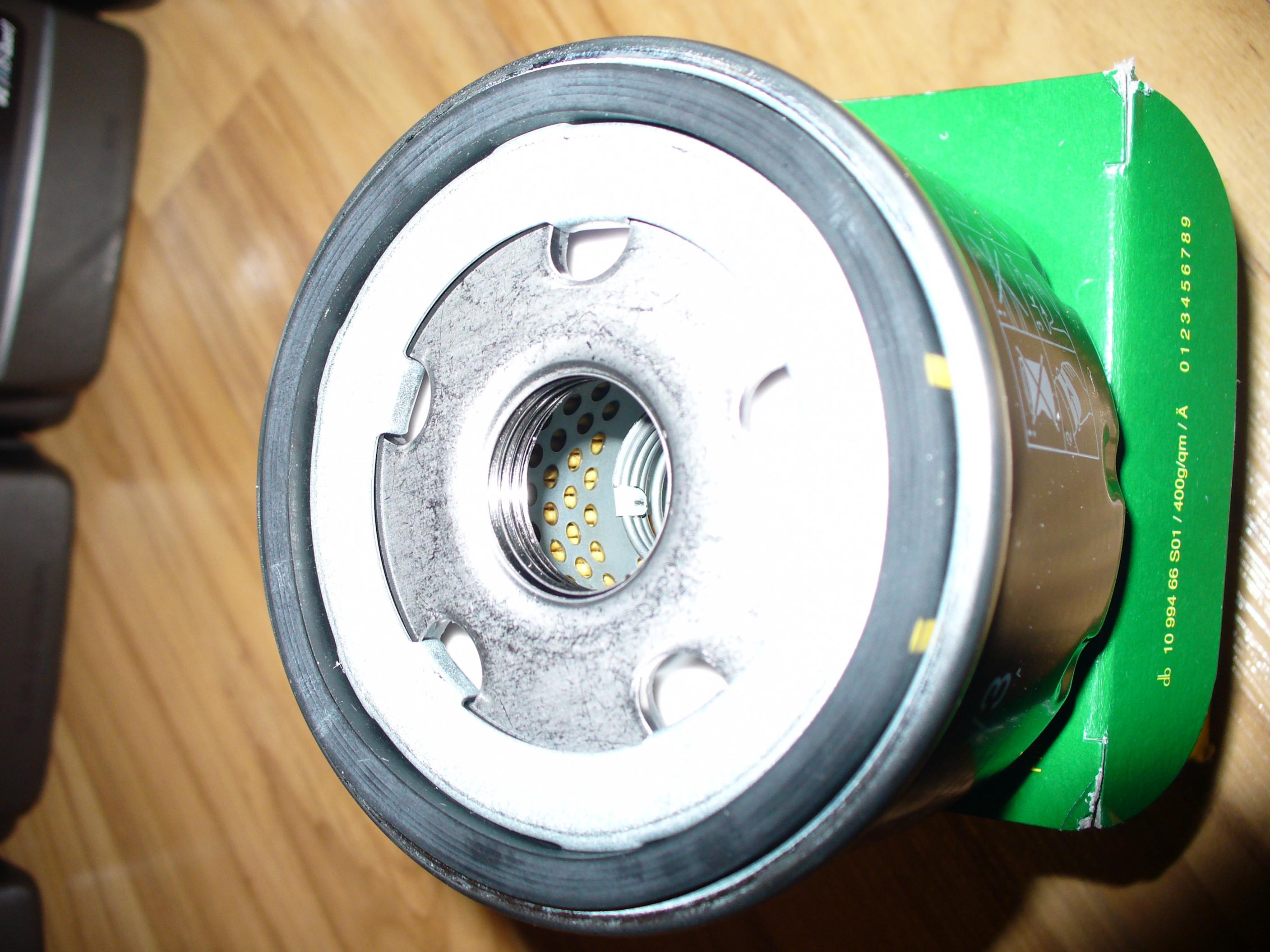

Ну всё!! Наконец-то и я затарился  Причем "по полной" - решил к зиме и в моторе, и в КПП с раздаткой и мостом сменить масла. Пока вёл переписку с Мотul по поводу формы крышки, в магаз завезли новую партию 300-тки а на ней - о чудо!- о5 крышка с пимпкой наверху. Дата выпуска судя по штампу 12.09.2013г. Цена - 750 р. за литр.
Тут меня обуял дух расточительства и заодно взял Мотul Х-Сlean 5W-40. Дата 22.05.2013 г. Цена 2250 р. Был еще Х-Cess 5W-40, но погуглив, нашел, что у него индекс вязкости чуть меньше, а температура застывания чуть выше. Ну и для сохранности ката Х-Сlean получше будет.
А раз пошла такая пьянка, то куда уж без масляного фильтра. Решил взять, не мудрствуя лукаво, испытанный форумчанами MANN W 75/3. Но тут не обошлось без накладок. Едва не напоролся на подделку. Более внимательно по признакам подделок MANN можно почитать здесь и здесь. В итоге взял в проверенном магазе. Вроде как признакам оригинала соответствует.
Прошу пардону, что всё в этой теме - не захотелось "разбивать" свои вчепятления

Сообщение от Borysych
Один в один как у меня наборчик)))
