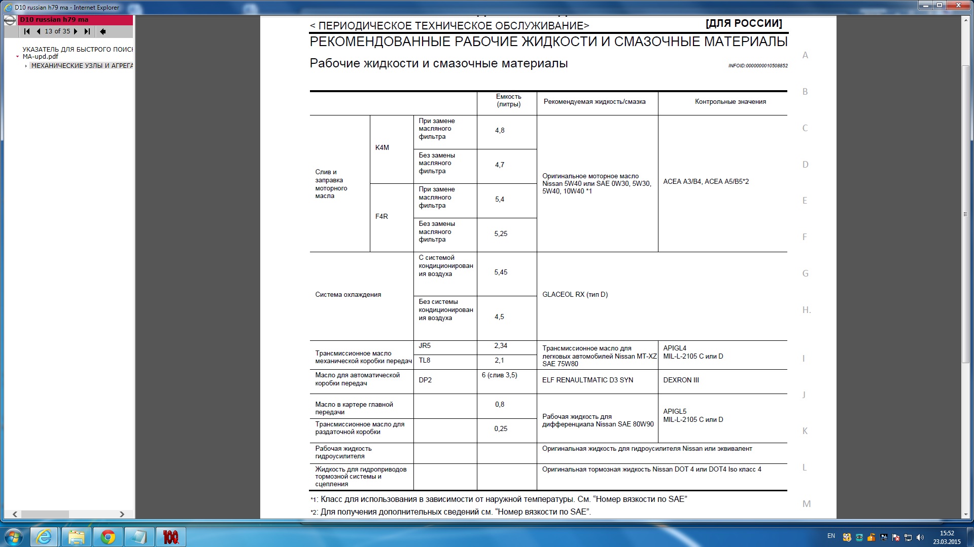

Сообщение от zhiv
- 6МКПП - 2,7л - ELF Tranself NFJ 75W80
- раздатка - 0,25л - ELF Tranself universal FE 80W90 / TOTAL TRANSMISSION SYN FE 75W90 или ELF Tranself Type B 80W90 GL-5
- редуктор - 0,65л - ELF Tranself universal FE 80W90 / TOTAL TRANSMISSION SYN FE 75W90 или ELF Tranself Type B 80W90 GL-5
