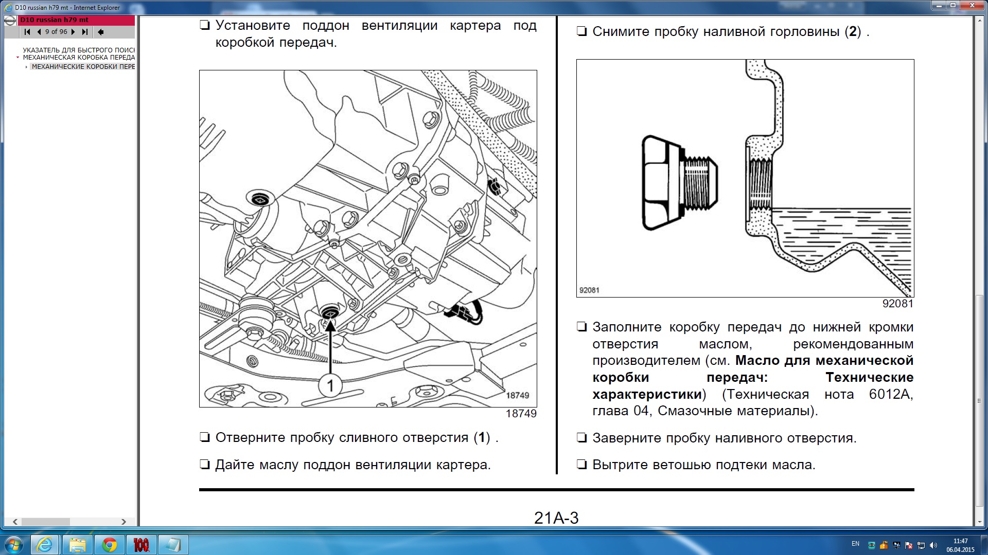

Сообщение от ФедорБерезники Посмотреть сообщение
Вобщем съездил еще к одному дилеру. На проверку уровней. Напомню, недолив во всех узлах примерно 10-12мм. Сказали норма. Дали заключение. На вопрос про нижнюю кромку заливного, говорят не обязательно так. Спросил что является нормой? Сказали меряют калибрами. Замена типа так же по калибрам.
это про карабас, в редукторах указана та же самая технота и картинка практически такаяже, приношу извинения за технически неграмотных переводчиков. ...Да, и про калибры ни слова, и ещё хочу заметить что слово технота это чисто реношное выражение, у ниссан предписания сервисмануала на русский непересклоняли - так и кличут мануалом
инь янь хрень

Сообщение от archibalddias Посмотреть сообщение
Интересный приливчик ( углубление) есть перед контрольной пробкой. меряют уровень допустим шестигранником, как раз в этом приливчике, дальше не тянутся шестигранником. Предположим что уровень в коробке значительно ниже, ну скажем 40мм.ниже среза контрольной пробки. А в этом углублении после движения, как типа в застойной зоне остается масло. При замерах определяют снижение уровня на 10-12мм ниже среза ( примерно так и получается если смаштабировать размеры диаметра отверстия и глубину приливчика). А по факту уровень гораздо ниже тое то на 40мм ниже среза. Если этот приливчик так скажем глухой и не имеет канала слива с него масла, то все замеры некорректны.
Последний раз редактировалось ФедорБерезники; 11.04.2015 в 10:44.
Вы правильно рассуждаете, по этому вот уже почти двести лет во всех агрегатах с контрольным отверстием проверка уровня производится методом "долива пока не потечёт", а тот придурок который вам втирал про какието калибры - болтун самоучка и его легко осадить предложив ему повторить всё им сказанное на камеру мобильного телефона и пообещав что вы обязательно передадите эту запись на горячую линию рено, чтоб там знали какие герои работают у конкретного дилера. Вы только вдумайтесь! - Допустим масла в агрегате по какимто причинам мало ( например часть вытекла пока сальник притерался или тупо недолили - за всем не уследишь), не выполняя предписанный регламент обслуживания работник создаёт предпосылки к выходу из строя агрегата на который даёт гарантию производитель этого агрегата и!!! "кормилец" этого ра...бая. Конечно когда всё случиться можно попробовать свалить всю вину на владельца, но ! во первых а вдруг не получится? а во вторых нахрена?!! когда можно долить за ваш же счёт, а вот если вы откажитесь доливать тогда ... но это отдельная история.
PыSы конечно я рассуждаю чисто теоретически зная о проблеме только с ваших слов, конечно я не упомянул про тепловое расширение масла и учёт этого расширения при проверке уровня и тыды. Но я точно знаю и мануал вам выложил - ни о каких мифических "калибрах" речь идти не может в этом вопросе

проблема в недоливе масла в КПП и редуктора с завода. Вот вывернули вы контрольно-заливочные пробки, а до масла не достать, т.е. уровень пониженный, заводского масла в магазине нет - долить нечем, остается соответственно полная замена.
Опять же когда я менял маслА в трансмиссии после обкатки - в муфте на пробке был ежик из металлических опилок...
