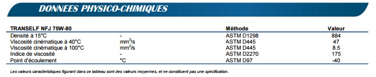

ELF TRANSELF NFJ 75W-80
Вот последние ТТХ этого масла с оф. сайта за июнь 2014г.

Сергей159, Vladslav68 вам масло в редуктор/задний мост указал эльф 80w90 и его параметры. Вам же, как я понял, в КПП надо
в КПП идет
Плотность при 15 градусах - 884
Вязкость при 40 - 47
Вязкость при 100 - 8,5
Тз -40
