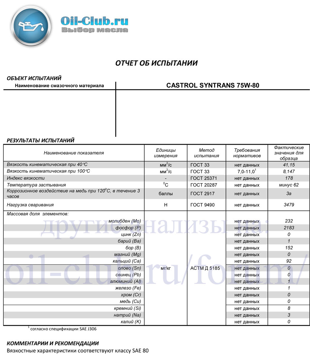

Сообщение от hiker51
Я таким набором пользуюсь...
* Масло трансмиссионное 15055B CASTROL V FE 75W-80 3х1л (2,4л) для 6МКПП (PP-60') не мёрзнет, сцепу выжимать в морозы не надо, лёгкие переключения, рекомендовано для 6МКПП VAG
(TOYA) для трансмиссии
- И каков пробег на данном масле?
- Как синхронизаторы себя чувствуют с таким "агрессивным к меди" маслом?
- Как передачи включаются? Хуже, лучше или также как на штатном Elf NFJ 75W80.
- Окромя очень низкой температуры замерзания, какие еще преимущества у этого масла?

Сообщение от .CJ.
40ткм, залил на пробеге 2ткм, общий 42ткм.
было за 5 лет 2 смены этого масла (сливалось чистое), возможно этим летом сменю по кругу на то же самое.
Изменений за 5 лет в управлеии коробкой не заметил.
Передачи включаются нормально, различий летом не заметил, зимой разница очевидна в пользу кастрюли.
И шо там агрессивного-то  , начитаются ойлклабов, - потом по ночам кошмары снятся  2b - фигня, зато стружку лучше растворяет, сальники не потекут. ВАГ весь катается на нём штатно, и норм. Не агитирую...
Коррозия: 3А. Довольно агрессивно.
Передачи включаются нормально?  Я думал услышать - отлично.
На NFJ 75W80 - тоже нормально. Но хотелось бы получше
ВАГ - это показатель качества и надежности? Я только одни негативные отзывы слышу. На 50 000 уже поршневая группа гремит. Дикий износ по причине масляного голодания на холодную. Одноразовые авто.
ВАГ реношные коробки ставит??? окак    не знал

Сообщение от .CJ.
2b-3a идентичны, -читал это усё перед заливкой, давно эти буковки были
По цвету побежалости не ужос-ужос. По мне норм.
Когда передачи включаются нормально- это норма, а когда отлично, это к Академику, он знает толк в переключении передач без выжима сцепы на ходу
Если страшно что-то менять, меняйте по-чаще, то что дохтор прописал
P.S. вы купили не тот автомобиль, надо было Ниссан Террано брать, там таких метаний нет.
По прошествии 2 лет ни разу не пожалел, что данный авто купил..
Масло Я меняю чаще, чем Вы даже представить не можете
