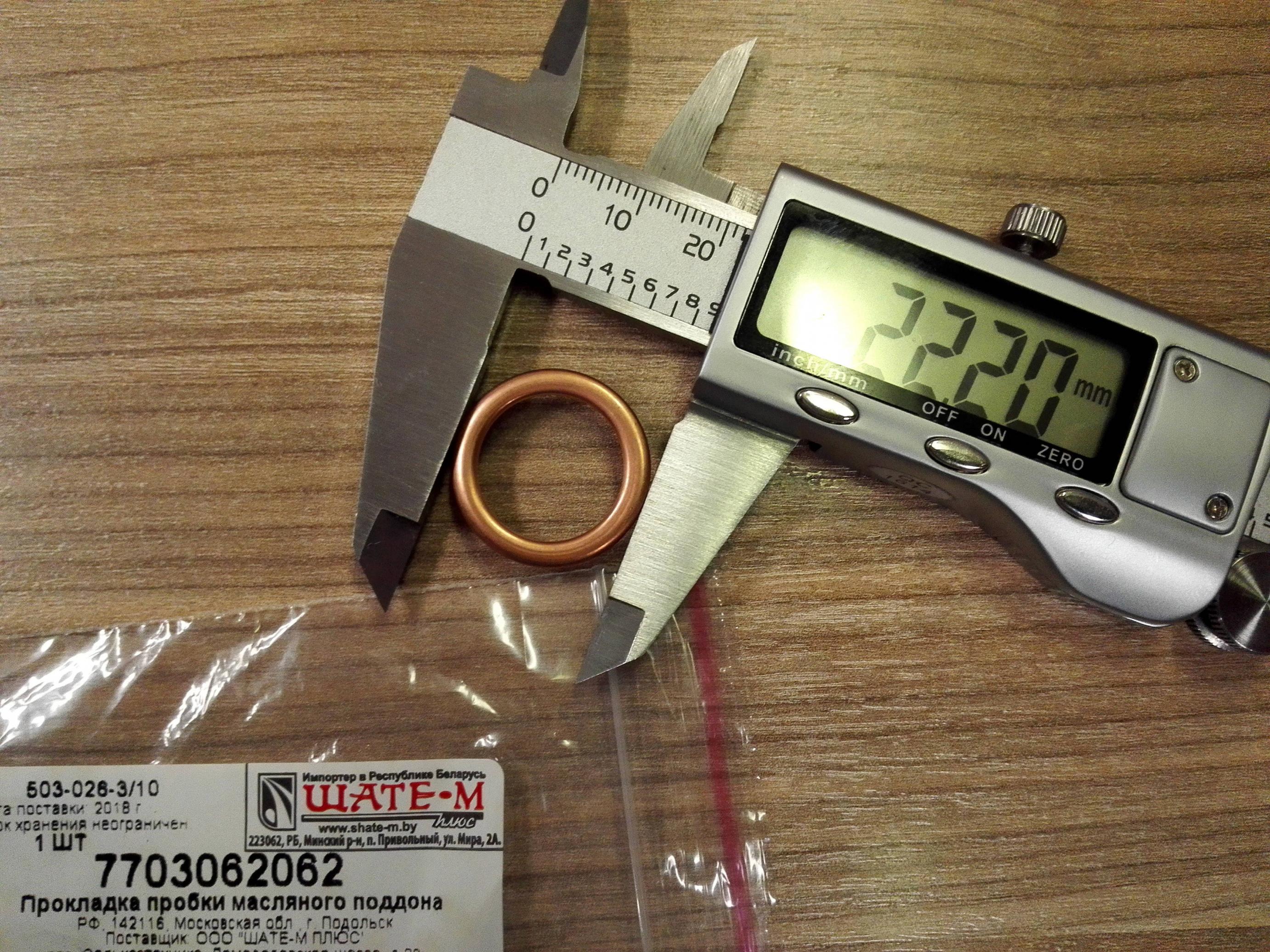

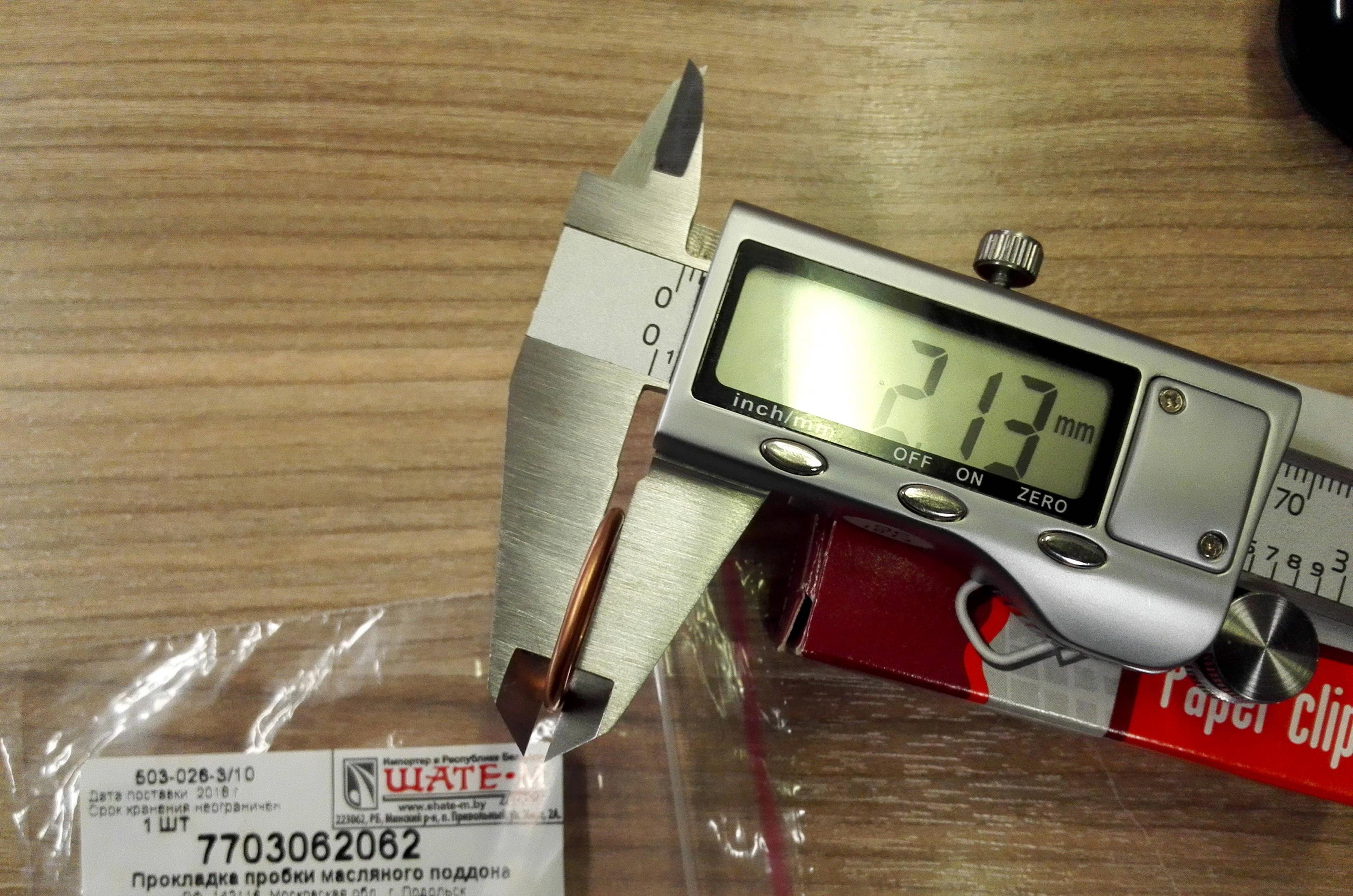

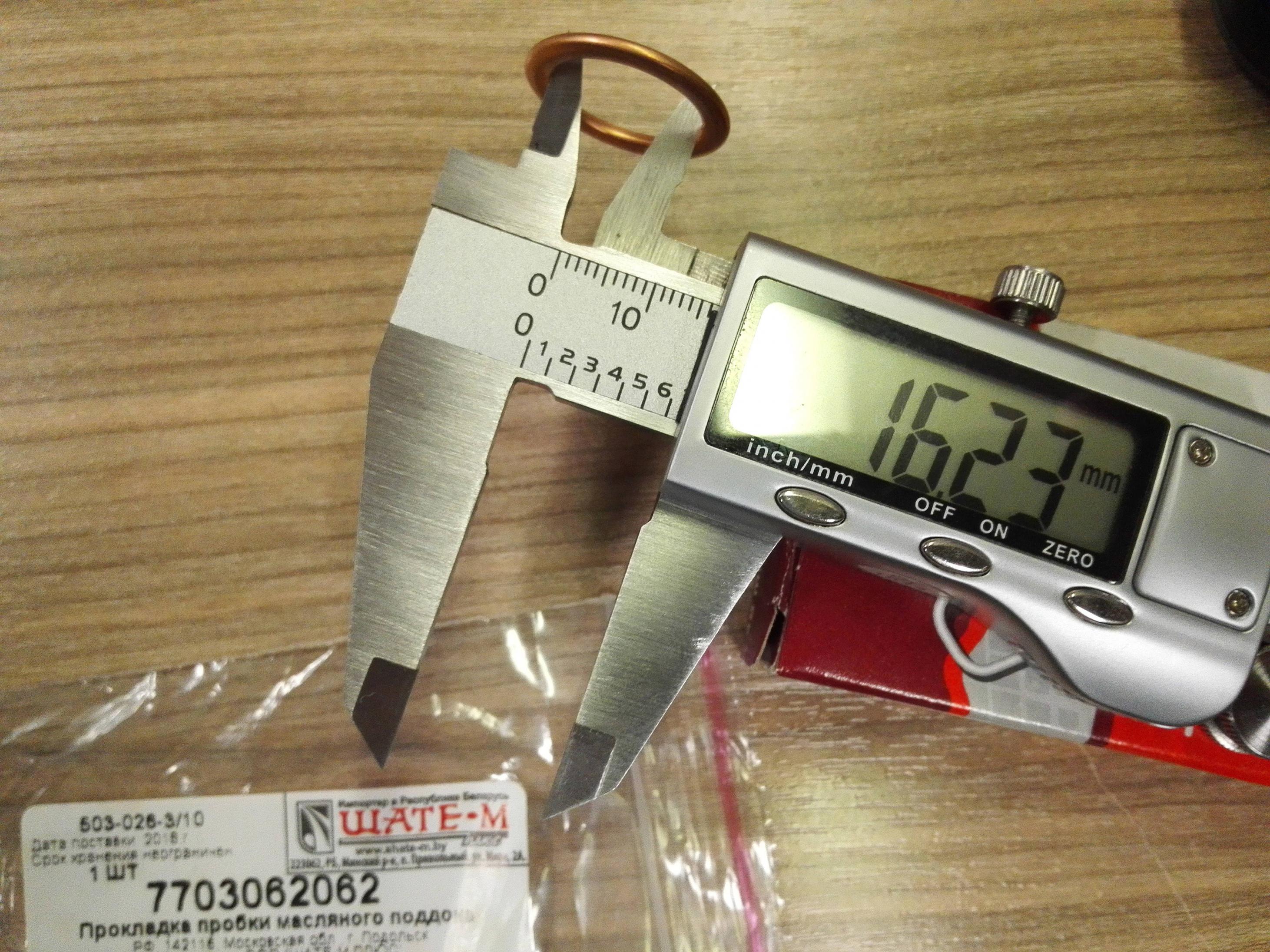

Сообщение от 074
Подскажите уплотнительная шайба в коробке и в двигателе одна и та же? И в раздатке и муфте есть какие то шайбы которые нужно заменить?
7703062062 - шайба в МКПП - медная
110265505R - шайба сливной пробки двигателя - стальная прорезиненная. (Заменитель 834823 ELRING)
В заднем редукторе стоят некие алюминиевые шайбы, которые не хило корродируют со временем:
110264N200 - RENAULT (Заменитель 247.804 ELRING)
110264N200 - NISSAN (Заменитель 247.804 ELRING).

Сообщение от .CJ.
В заднем редукторе стоят некие стальные оцинкованные шайбы. Их можно и не менять.
